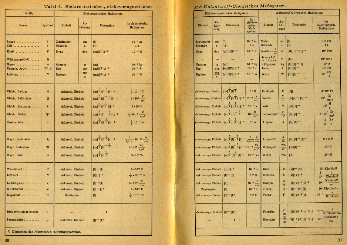

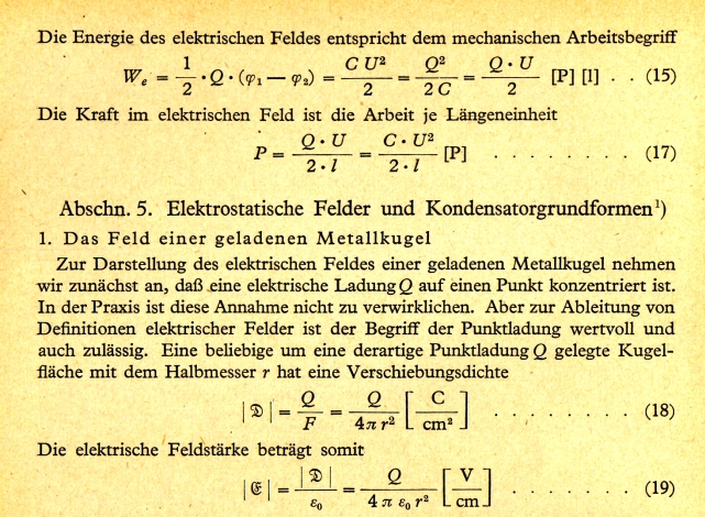

#2393230
>Aber höchstens in pseudo- und populärwisenschaftlichen Publikationen ;-)
Nein, keineswegs. Das konnte man in früheren wissentschaftlichen Büchern
sehr oft sehen. Damals gab es noch nicht die SI-Einheiten, sondern ein
Elektrostatisches Maßsystem, ein Elektromagnetisches Maßsystem und ein
Kalantaroff-Giorgisches Maßsystem. Um nicht vollkommen die Orientierung
zu verlieren, hat man in eckigen Klammern oft dazu geschrieben, auf
welche Einheiten sich die Formel gerade bezog.
Der Anhang ist aus einem Lehrbuch aus dem Jahr 1949 gescannt. Ähnlich
alte Bücher sind in Uni-Bibliotheken durchaus noch im Gebrauch.
Normi schrieb: > Nein, keineswegs. Das konnte man in früheren wissentschaftlichen Büchern > sehr oft sehen. Das kann gut sein, muss aber schon vor meiner Zeit gewesen sein. In meiner Schulzeit (deutlich nach 1949) wurden jedenfalls die eckigen Klammern um Einheitssymbole durch die Physiklehrer angeprangert. > Der Anhang ist aus einem Lehrbuch aus dem Jahr 1949 gescannt. Ähnlich > alte Bücher sind in Uni-Bibliotheken durchaus noch im Gebrauch. Darin werden mit den eckigen Klammern aber nicht die Einheiten, sondern die Dimensionen gekennzeichnet. Z.B. hat nach dieser Notation die Masse die Größe m und die Dimension [m]. Heute werden die Dimensionen der Basisgrößen mit nichtkursiven Großbuchstaben bezeichnet. So ist die Dimension der Masse heute M.
#2393511
>Darin werden mit den eckigen Klammern aber nicht die Einheiten, sondern >die Dimensionen gekennzeichnet. Nicht nur. Siehe Anhang. Während meines Physikstudiums hatte ich sogar Bücher, in denen die Einheiten ganz weggelassen waren und stattdessen mit nomierten Größen gerechnet wurde. Bestimmte Größen wurden in der Rechnung einfach nicht mehr erwähnt, weil man sie auf 1 normiert hatte. Diese Rechnungen waren extrem knapp und "übersichtlich". Aber die Rücktransformation auf reale Werte hat Ewigkeiten gedauert, weil man der Rechnung alleine nicht mehr ansehen konnte, welche Größen alle weggelassen wurden. Normi schrieb: > Das konnte man in früheren wissentschaftlichen Büchern sehr oft sehen. Kann sein, dass sich diese Schreibweise über die Jahre teilweise halten konnte. Zumindest findet ich sie auch häufig in den Skripts meiner Hochschule. Aber OK, das sind dann meist auch die älteren Jahrgänge bei den Professoren. Aber auch bei der PTB gibt es diese Schreibweise noch: http://www.ptb.de/cms/index.php?id=1487&tx_ttnews%5Btt_news%5D=1208&tx_ttnews%5BbackPid%5D=1486&cHash=7078e5e41e20907d3685fad56e73fd2d LG Christian Normi schrieb: > Nicht nur. Siehe Anhang. Tatsächlich. Dann werde ich künftig all jenen das Setzen der Einheiten in eckige Klammern nachsehen, die konsequenterweise für die elektrische und magnetische Feldstärke das E bzw. H in Frakturschrift scheiben :) Yalu X. schrieb: > die konsequenterweise für die elektrische > und magnetische Feldstärke das E bzw. H in Frakturschrift scheiben Was sollen die tun? ;-) Antwort schreiben |
