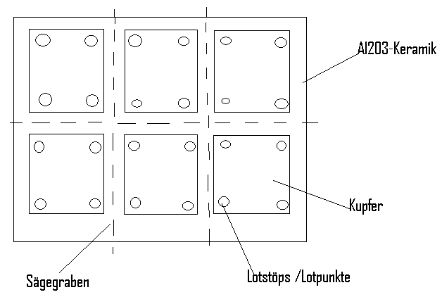

ich bin gerade mitten in einer studentischen Arbeit und habe als
Werkstoffing relative (eher große) Schwierigkeiten mit Eagle.
Ich will eigentlich nur einen universal Keramikplatte (Al2O3) entwerfen.
Diese soll wie schon gesagt aus Al2O3 bestehen, dann mit Kupfer
beschichtet werden und Lotstops enthalten. (normale Herstellung)
Habe mal ne ganz simple Skizze mit angehangen.
Leider finde ich in den Tutorials nur Anweisung für Schaltungen etc.
Habe wirklich kaum Ahnung und wäre für Hilfe sehr Dankbar.

In Eagle definierst Du keine Materialien...
Du gibst in den einzelnen entsprechenden Layern nur die Form an.
Also z.B. TOP ist die Kupferfläche oben, in Dimension u.a. die Größe der
Leiterplatte, tstop ist der obere Lötstoplack usw...

In der Bibliothek findest du da gar nichts, wenn du dort nicht selber
deine Probeflächen als Bauteil definiert hat.
Für deinen Zweck zeichnest du vielleicht am besten Linen (wire) und
Rechtecke (rect) in den Layer
Top - Kupfer Oberseite
Bottom - Kupfer Unterseite  ?
Dimension - Substratumrisse (Keramik), Trennlinien
tPlace, tDocu - Bauteilumrisse ?
u.s.w.
Quadrat auf Layer 20 Dimension, 4 Linien die sich berühren müssen,
Raster auf 1 mm (oder 0,1 stellen)
Materialien kennt eagle nicht, das gibst du bei der Bestellung an.
> dann mit Kupfer
> beschichtet
Layer 1 Top Rectangle setzen.
Layer xx T-Stop zeigt die die Stopmaske als negativ (also alles ohne
Lötstop). Bevor du da einen Fingerkrampf bekommst, frag besser den
Hersteller ob er ein positiv verarbeiten kann.
Sägegraben als Zeichnung bei der Bestellung anfügen und bei der
Bestellung aufführen.
