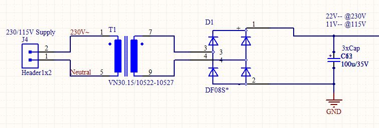

ich habe eine sehr einfache Frage.
Ich will aus der Netzspg. eine Gleichspannung formen.
Mit einem kleinen Trafo, dahinter ein Brückengleichrichter mit großen
C´s gepuffert. Diese, hoffentlich nicht mehr pulsierende Gleichspg. geht
dann auf einen Schaltregler mit weitem Eingangsbereich um mir 5V zu
erzeugen.
Der Schutzleiter vom Netz muss natürlich ans Gehäuse, die Masse von der
Platine soll auch ans Gehäuse.
Frage: Fliegt der FI, weil der Gleichstrom ja über die Masse
zurückfließt, und somit auch über den Schutzleiter zurück kann?
2. Frage, geht rein um Erfahrungswerte: Der Trafo transformiert auf
11/22V (je nach Netzspg),es fließen MAX. 50mA. Genügen 300uF zum Glätten
der puls. Gleichspg. aus?
Danke wenn mir jemand einen Tip geben könnte
kann man machen, muss man aber nicht.
Da fliesst nix, weil es ja durch den Trafo galvanisch getrennt ist.
Die Gleichspannung ist nicht 22V bei 22V Wechelspannung, sondern 22V *
1,3 * 1,4 - 1,5V = fast 40V im Leerlauf.
Die 1,3 ist jetzt meine Annahme für die Spannungsüberhöhung im Leerlauf
weil es ein kleiner Trafo ist, die 1,4 ist (etwa Wurzel2) die
Spitzenspannung des Sinus auf die sich der C auflädt.
Die minus 1,4V der Spannungsabfall durch die Gleichrichterdioden.
Deine offensichtlich (noch) geringen Kenntnisse drängen mich dazu dir
dringend zu raten von Netzspannung die Finger weg zu lassen und dir
statt dessen eine kleine Wandwarze (Steckernetzteil) zu kaufen um deine
Schaltungen zu versorgen.
Den gleichen Trafo für 110/230V zu benutzen ist auch nicht unbedingt die
Super Idee.
So wird das eher nix!

Gast #2379896
Der Trafo hat rms von 15V nominal (bei230V), die (groben) 22V sind also
schon die Spitzenspg.
Wusste schon dass es galvanische getrennt ist, aber war mir nicht ganz
sicher wie sich dass dann mit den Bezügen verhält.
Was ist den Vorschlag zum Glätten der puls. Gleichspg., genügen die
300uF ca?
Danke schonmal!

Ob die Erdung notwendig ist oder nicht, hängt von der Isolierung der
230V-Wicklung und der Zuleitungen ab. Bei fertigen Netzteilen dieser
Leistungsklasse (Steckernetzteile) ist die Isolierung so aufgebaut, dass
ein Erden der Sekundärseite nicht notwendig ist. Bei Deinem Trafo weiß
mans nicht. Dei Zuleitungen müssen doppelt isoliert sein und ausreichend
mechanisch geschützt sein, ein Fachmann weiß wie. Mit einem
Stecker-Netzteil liegt man da auf der sicheren Seite.
Das Nicht-erden ist insoweit besser: Der Schutzleiter umfasst ja das
gesamte Netz des Hauses und fängt sich da jede Menge Spannungen im
V-Bereich ein, die die angeschlossene Schaltung stören können.
Für den Kondensator gibt es eine Faustformel: mindestens 1000uF je A
Laststrom, das wären hier 50 uF. 220uF ist ein besserer Wert, der hier
ohne Mehraufwand nehmbar ist. Noch mehr bringt nur in Sonderfällen
etwas.
