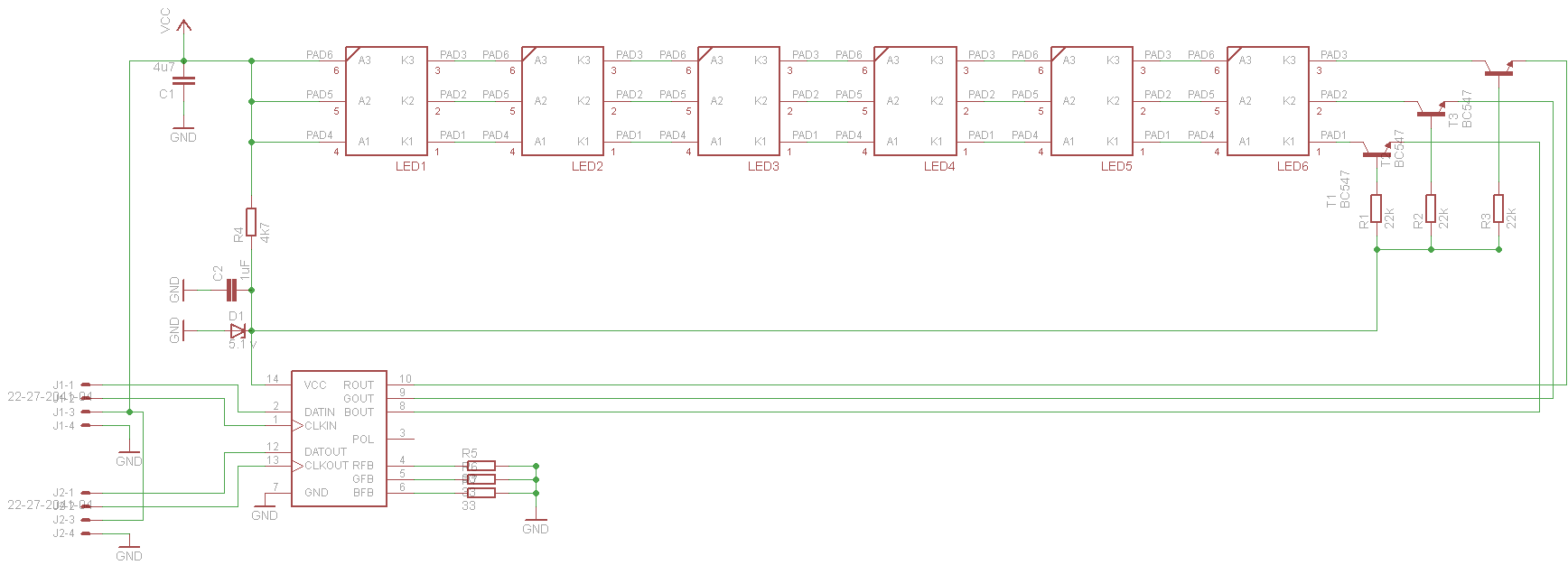

in einer Schaltung benötige ich laut Schaltplan 4k7 Kerkos, habe aber
nur Elkos zur Hand - kann man die nutzen, wenn die Polarität passt?
Danke

von ggg (Gast)
Sorry, ich meinte 4,7 uF.
Die Schaltung ist anbei
von ggg (Gast)
Es geht um C1 und C2
von Jonathan S. (joni-st) Benutzerseite
Mit welcher Frequenz werden deine (RGB?-)LEDs denn geschaltet? Ist sie
zu hoch, könnte dir ein Elko an der Stelle von C1 kaputtgehen. C2 kannst
Du aber gefahrlos austauschen. Und die Zenerdiode erscheint mir recht
sinnlos, nur falls C2 die Versorgungsspannung nicht aushalten würde,
wäre sie daseinsberechtigt. Außerdem könnten die Basiswiderstände deiner
Transistoren etwas kleiner sein. Und R4 könnte auch kleiner sein. Dafür
könnte aber C2 größer sein.
Jonathan

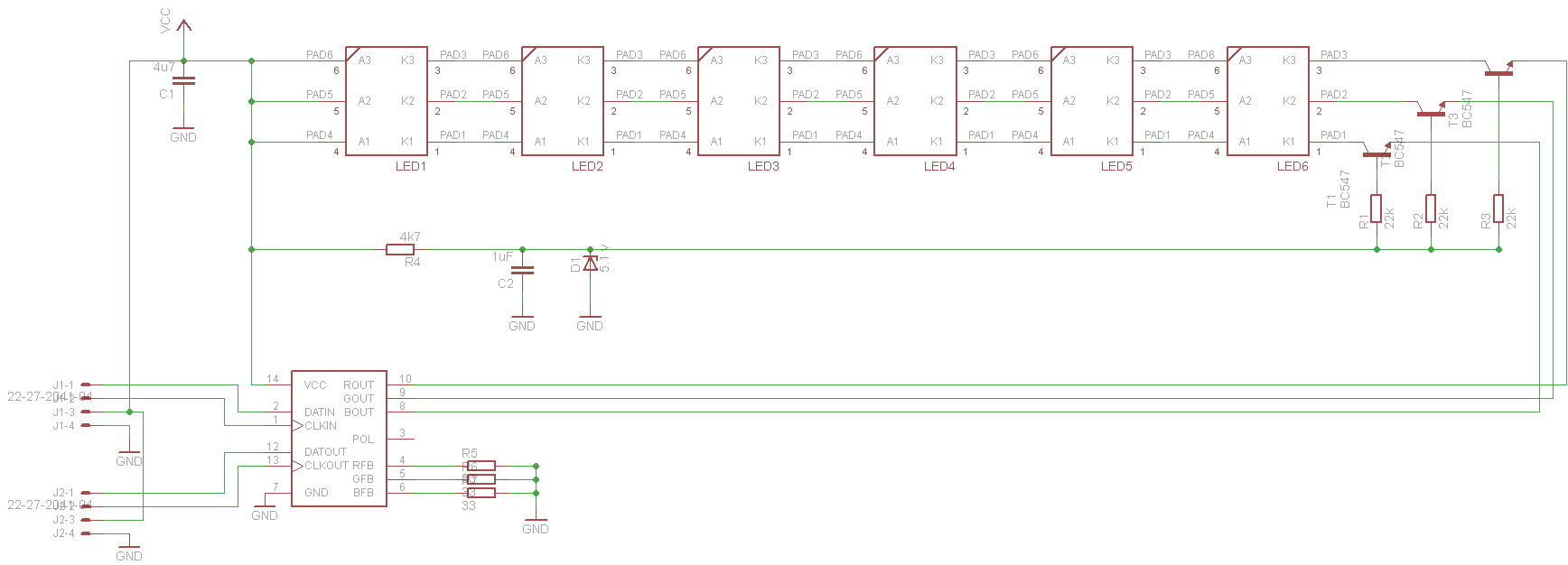

von ggg (Gast)
Argh der Schaltplan hatte noch einen Fehler - der richtige im Anhang
Ich habe noch keine Ideen bzgl der Frequenz, was ich durchaus vor hatte,
ist per PWM zu dimmen. Der uC läuft wahrscheinlich mit dem internen Takt
von ggg (Gast)
Anhang vergessen :/

Äh - Sollen R4 + D1 einen (leicht primitiven) Spannungsregler bilden?
Dann geb ich dir 'nen Tipp: Mach das weg und nimm einen 78(L)05 mit
einem Pufferkondensator von 100nF am Ausgang (anstatt den 1µF (C2)).
Deine Z-Diode könnte dir gut und gerne 3 - 6V ausspucken, abhängig von
"der aktuellen Mondphase" (sprich: dem Zufall / den Toleranzen)... C1
könntest Du durch einen 220µF Elko ersetzen. Nimm aber besser einen mit
63V Spannungsfestigkeit, wegen den Rippelströmen. Und falls die
Transistoren nicht zur Strombegrenzung da sind (nicht sonderlich gut),
mach die weg - falls doch, nimm LM317.
Jonathan
von Jens G. (jensig)
Wenn der IC da unten mehr als paar mA braucht, dann ja. Sonst nicht
nötig.
Quatsch - 5,1V-Z-Dioden sind schon ziemlich genau. Du verwechselst da
was mit den Z-Dioden <5V.
Wieso - war schon was von Eingangsspannung gesagt worden? Oder Strömen?
Wenn das BC-Transistoren verbaut worden, kann es sich wohl nur um paar
10 bis höchstens paar 100mA handeln.
Die dienen als Levelshifter, damit der IC unten keine >5V an seinen
Ausgängen sieht. Die Konstantstromquelle scheint wohl der Ic unten zu
sein.
von ggg (Gast)
die Eingangsspannung liegt bei 24v.
Viele Grüße

von Kerko versus Elko (Gast)
4µ7 Kerkos und 4µ7 Elkos unterscheiden sich doch recht drastisch bei den
ESRs. Für eine gute Entkoppelwirkung sind aber kleine ESRs
wünschenswert. Deswegen würde ich für C1 einen Elko mit etwas größerer
Kapazität vorziehen, so rund 22...100µ. Zur Verbesserung der
HF-Eigenschaftem kannst du diesem Elko dann noch einen 100nF Kerko
parallelschalten.
