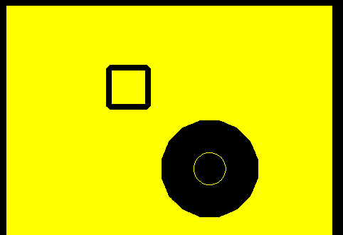

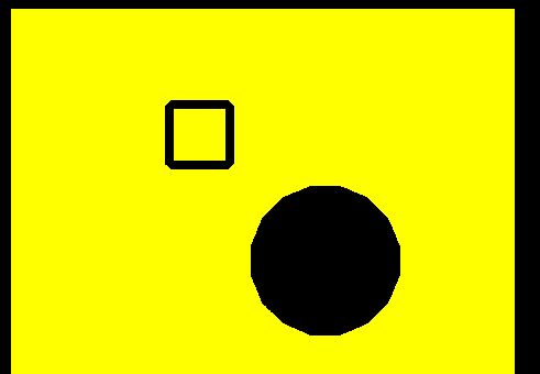

Hallo Leute,
kleines Problem beim Gerber Export aus Eagle. Grundsätzlich funktioniert
alles aber:
Beim Testlayout gibt es ein Via, ein Hole und eine Massefläche.
Exportiert werden die Layer Bottom, Pads, Vias und Dimension zusammen in
eine Datei. Der Platinenumriss hat eine Stärke von 0,1mm.
Eagle erzeugt aber im Hole noch einen kleinen Kreis im Dimension Layer
mit der Stärke 0. Darüber meckert GC-Prevue (Zero and or negative
dimension tool...).
Abhilfe wäre den Umriss im Milling Layer zu zeichnen und diesen anstatt
Dimension zu exportieren. Ist das sinnvoll, oder hat der Dimension Kreis
einen Sinn? Ich glaube nicht dass ein 1mm Hole gefräst wird. ;-)
Oder soll ich den Fehler einfach ignorieren? Die Daten sollen an
Seeedstudio geschickt werden.
Mfg,
Kurt

Falk Brunner schrieb:
> Dimension gehört in eine eigene Datei.
Das ändert aber nichts am Problem, dass ein Kreis mit der Stärke 0
erzeugt wird.
Außerdem ist eine eigene Umriss Datei nicht erwünscht:
>>Gerber file requirement:
>>The following layers are needed:
>>  Top layer:    pcbname.GTL
>>  Bottom layer:    pcbname.GBL
>>  Solder Stop Mask top:  pcbname.GTS
>>  Solder Stop Mask Bottom pcbname.GBS
>>  Silk Top:   pcbname.GTO
>>  Silk Bottom pcbname.GBO
>>  NC Drill:        pcbname.TXT
>>Note:
>>  Board outline must be included at least in one layer.
>>  The Gerber file must be RS-274x format.
Da ich den vom SeedStudio vorgegebenen CAM-Job verwende ist dass nun
deren Problem, wie "Loch" schon schrieb.
Mfg,
