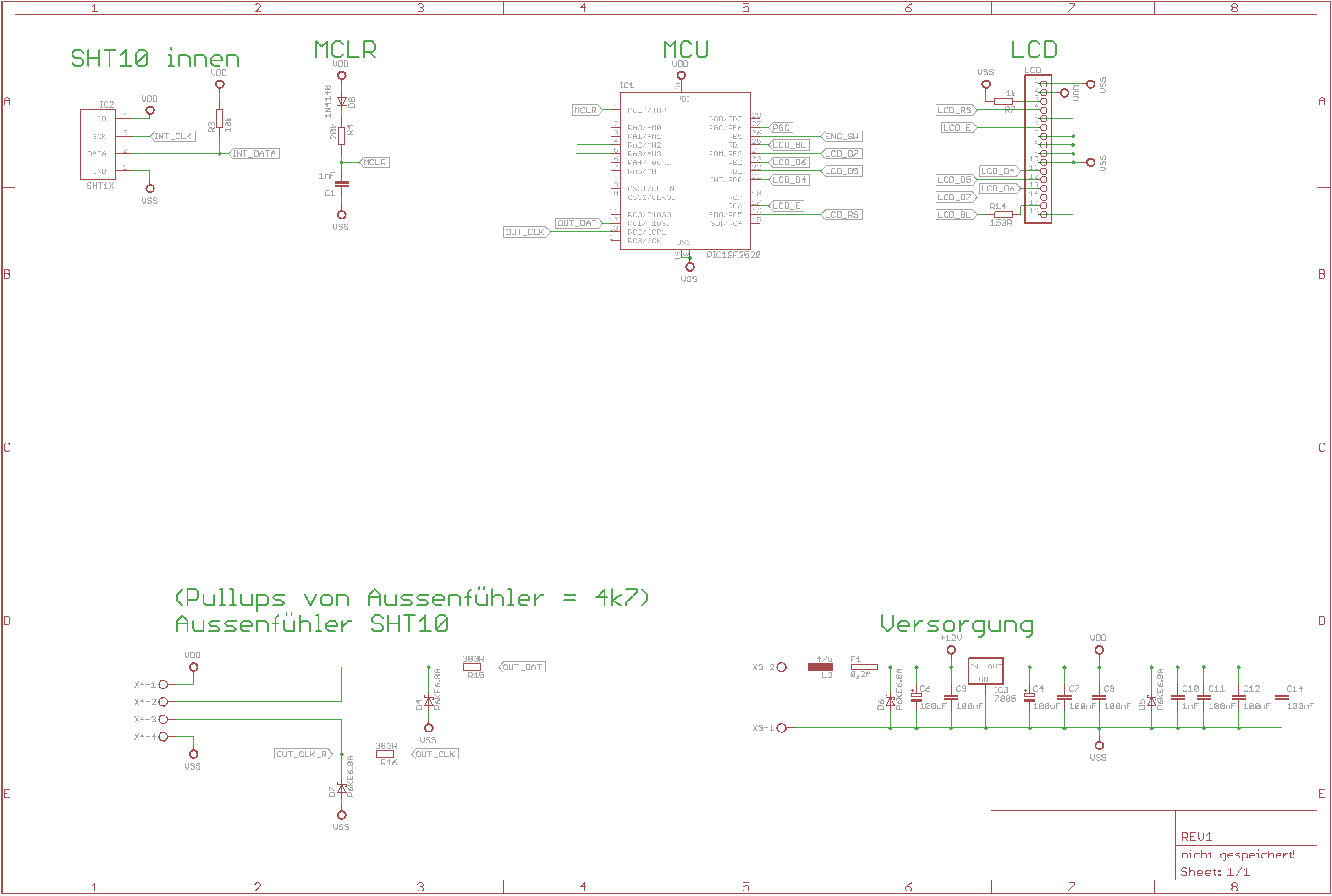

Hallo Leute,
HAbe wie im Schaltplan ersichtlich 2 SHT10 an einem PIC18F2620 hängen.
Der interne funktioniert ohne Probleme.
Nur der von aussen funktioniert nicht.
Beim Protokoll habe ich schon eine sehr geringe Übertragungsfrequenz
gewählt.
Derzeit hängt der Fühler über 5cm am Board.
Gibt es irgendwelche Einstellungen, die ich standartmäßig im PIC ändern
muss,
oder liegt das Problem wo anders?
Gast #2381299
Ich sehe keine PullUps.
Ich sehe auch keien INT_CLK und INT_DAT am uC.
Ich sehe auch kein VEE-Trimmpoti am LCD.
Und D4 und D7 ruinieren dir natürlich die Kommunikation,
da müsste was nieder-kapazitiveres hin als gerade PKE.
Was ist das für ein Murks-Schaltplan ?
