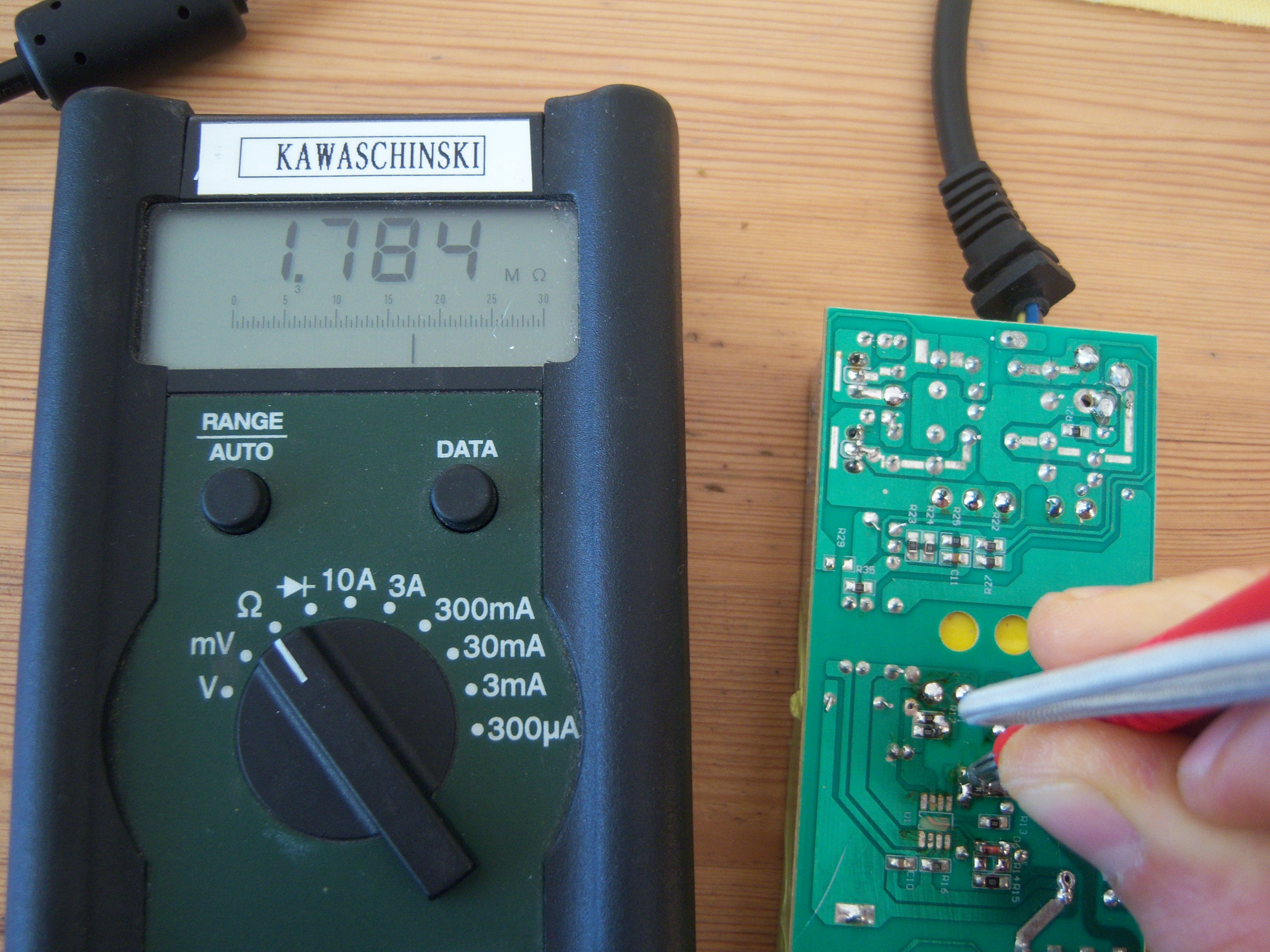

Liebe Gemeinschaft,
ich habe hier ein Problem mit einem Netzteil.
Technische Daten des Netzteils:
AC Input: 100-240V  50-60Hz  1.8A
DC Output: 5V bei 4.2A und 12V bei 3A

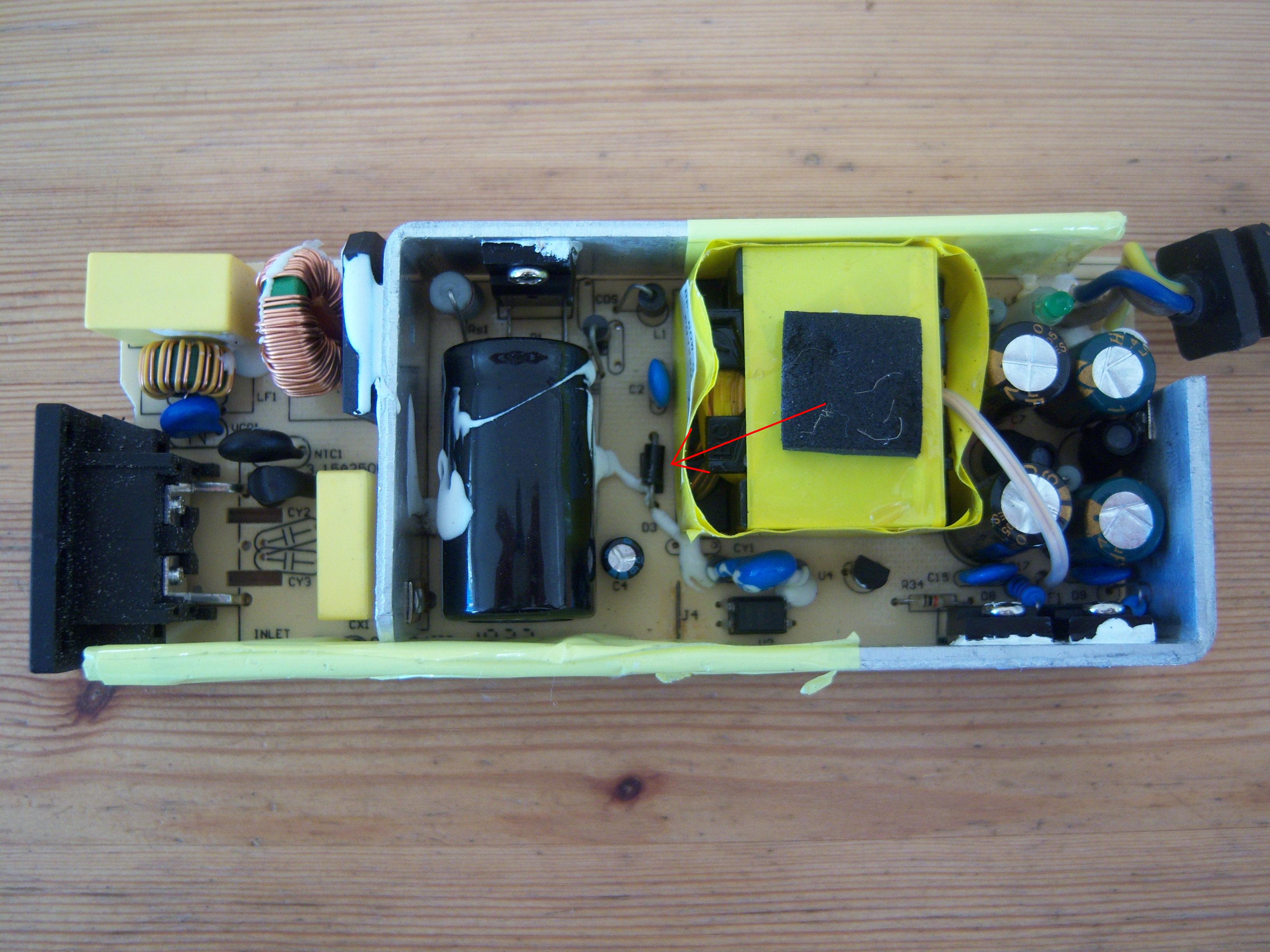

Nachdem dieses nicht mehr arbeitete öffnete ich es und suchte nach
Fehlern. Weil die Elkos optisch in Ordnung aussahen, nam ich mir die

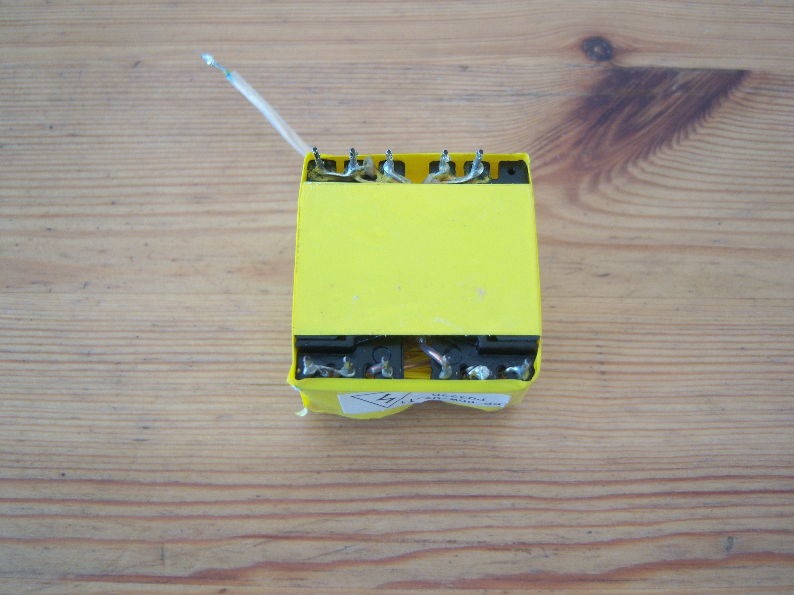

Dioden und Transistoren vor. Dort fand ich 2 Dioden, siehe Bilder -
roter Pfeil, die einen Kurzschluss zeigten :( Da diese dicht neben dem
Trafo saßen, entfernte ich als erstes den Trafo und mit dem Trafo
verschwand dann auch der Kurzschluss in der Schaltung :( Nun meine
Frage, die ich mir eigendlich auch sparen könnte aber der Trafo scheint

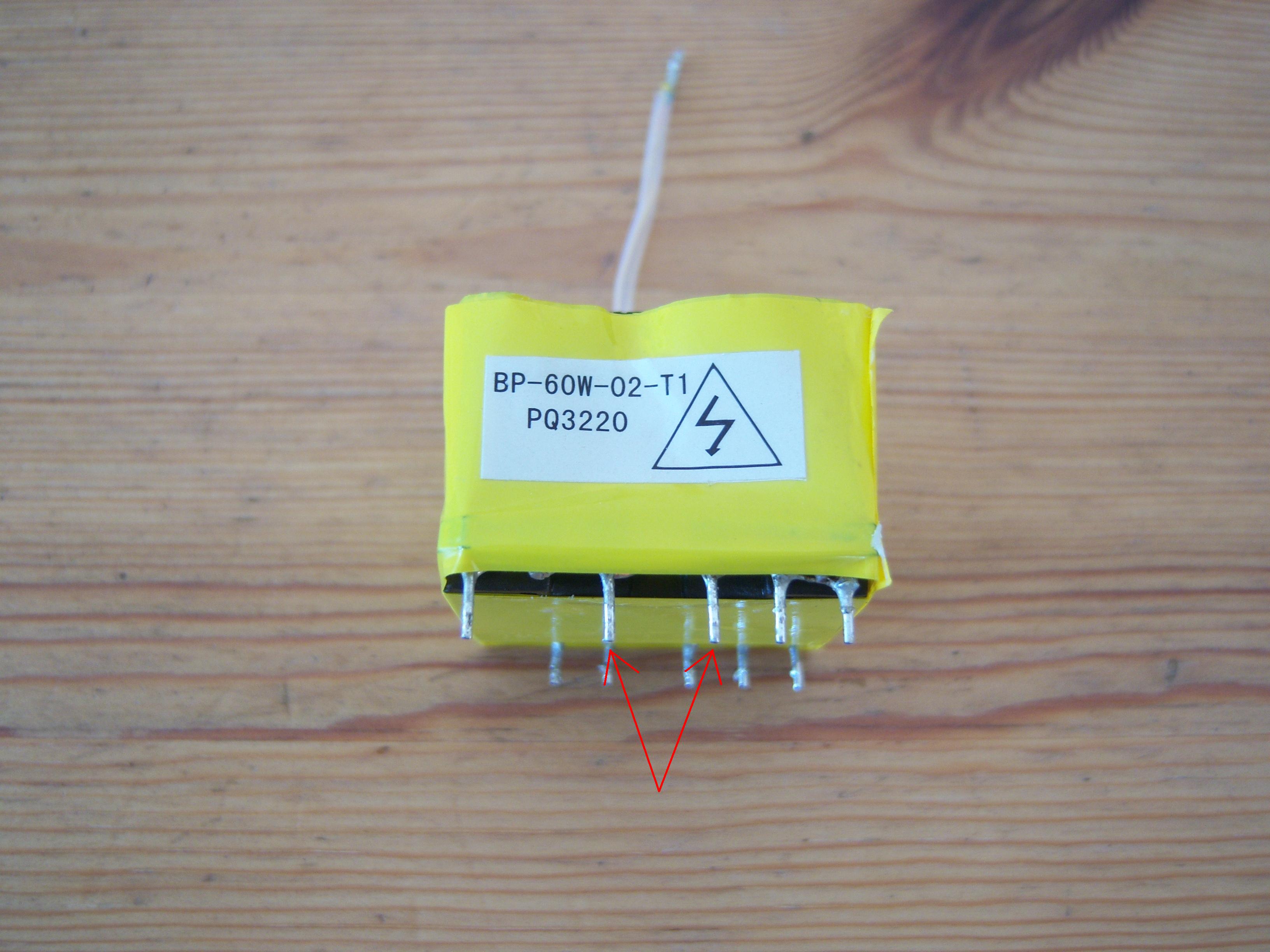

defekt zu sein, oder?! Auf den Bildern vom Trafo habe ich den
Kurzschluss mit roten Pfeilen markiert. Kann man da noch irgendwas
machen, oder gibt es irgendwelchen Ersatz dafür?
Vielen Dank für eine Antwort im voraus

Moderator (Firma: Titel) Persönliche Seite #2381276
Sehr selten geht der Übertrager eines SNT kaputt. Normalerweise (>>99%
der Fälle) ist mindestens ein Leistungshalbleiter (hier der Transistor
am Kühlkörper) durchlegiert...
Aber so ganz ohne Ahnung, was da wie abgeht, kann man sagen:
> Kann man da noch irgendwas machen,
Nein.
Einfach das ganze Netzteil...
Gast #2381279
Definiere Kurzschluss.
Sehr wenig Widerstand auf der Primärseite eines Schaltnetzteiltrafos ist
nicht selten, da das Teil nicht viele Windungen braucht.
Gast #2381289
> aber der Trafo scheint defekt zu sein, oder?!
> Auf den Bildern vom Trafo habe ich den Kurzschluss
Nein, das ist normal, es sind zwei Wicklungen mit
gemeinsamer Masse.

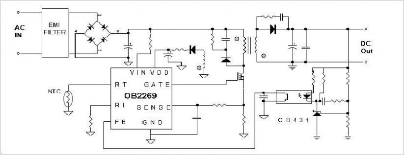

Schau dir mal das Applikations-Schaltbild an,
im Datenblatt des verwendeten ICs zu finden (UC3842?).
Dann weisst du auch, was du alles messen kannst.
Der Trafo ist das letzte, was kaputt geht.
Gast #2381374
Mess den Transistor am Kühlblech (oben links direkt hinter dem dicken
Elko) mal durch. Oft ist der defekt aber man siehts nicht. Durchmessen
reicht da schon oft aus.

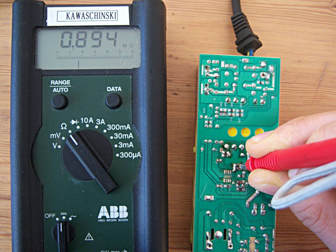

Gast #2382340
Hallo nochmal,
@Lothar Miller danke für die Info ...
@Dietrich L. auch nochmal Danke für die Info ...
@Floh kaum bis gar kein messbarer Widerstand und oder Dioden die in
allen Richtungen offen sind ...
@MaWin Danke für die Info und ist das das IC U1 was hier verwendet wird?
Ich kann da kaum was erkennen auf U1?

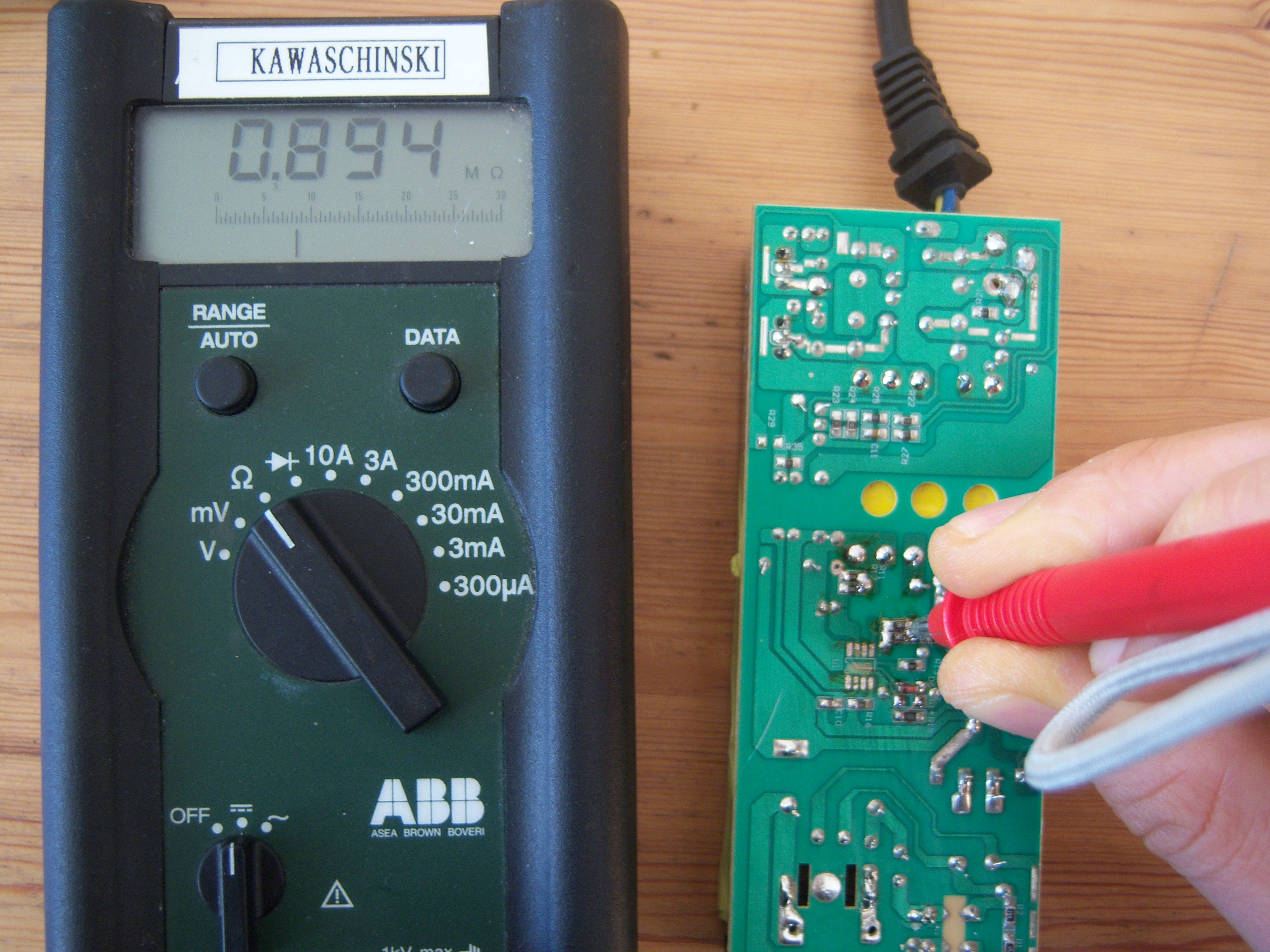

@aaa Ja, habe ich versucht, jedoch ohne Erfolg, denn weder ein
Widerstand noch ein Diodentest zeigten etwas an in allen Richtungen ...
@Bernd B. Könnte ich nochmal einige Basics bekommen bezüglich der
Beschriftung dieser Widerstände? An R8 und R9 messe ich jeweils 900 MOhm
und alle zusammen 1800 MOhm... C4 habe ich bereits ausgetauscht gehabt.
@Michael_ Die Sicherung und der NTC sind in Ordnung ...
Puh :)

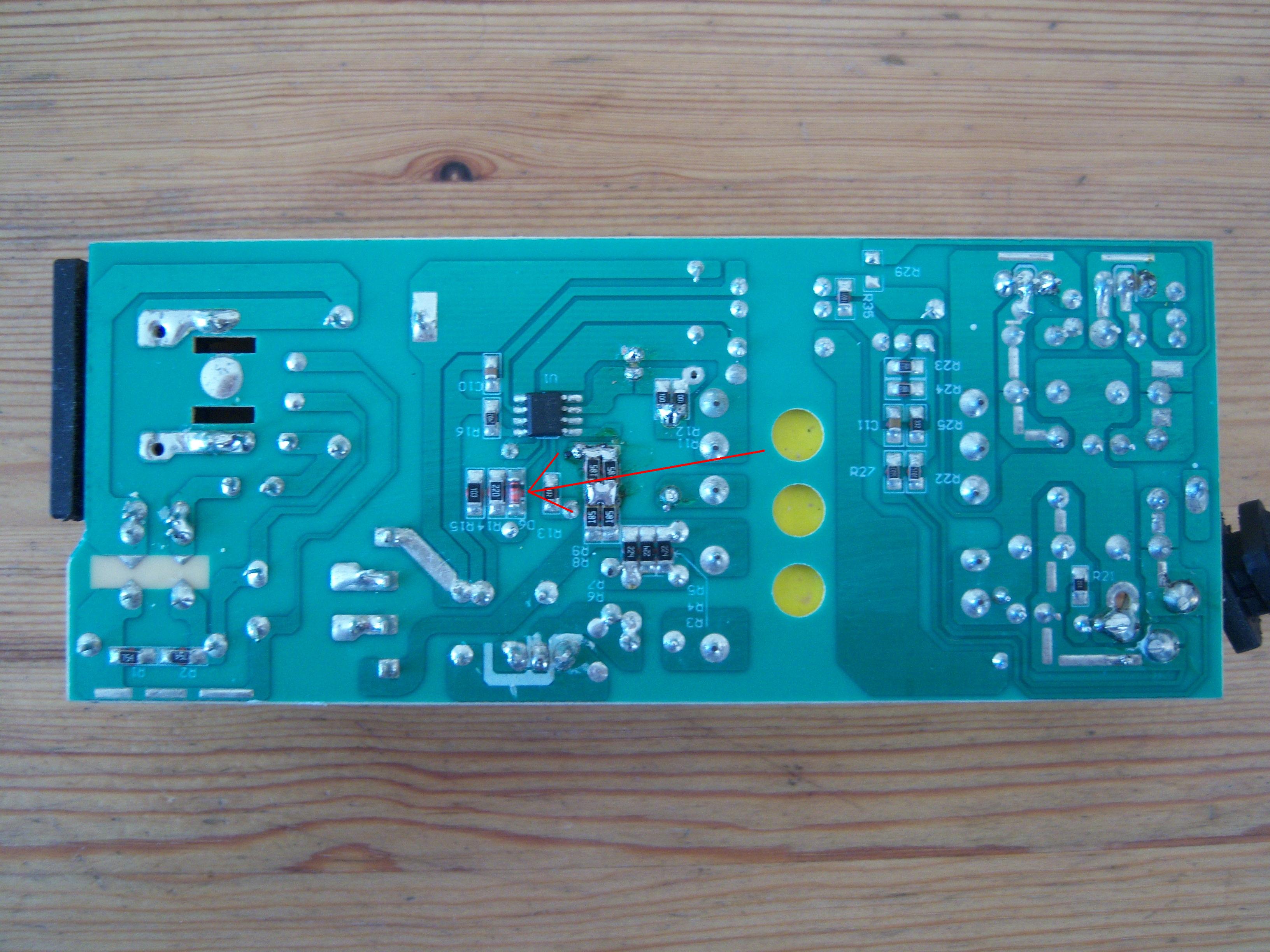

Gestern habe ich ja den Trafo ausgebaut und keinen Kurzschluss mehr
gemessen. Heute jedoch habe ich nochmal die beschriebenen Dioden
gemessen und siehe da wieder ein Kurzschluss, aber dieses mal nur an der
SMD Diode auf der unteren Seite. Anscheinend gab es wohl gestern ein
Kontakt-Problem mit meinem Messgerät und ich sollte mir mal angewöhnen
ein bischen mehr Zeit einzuplanen für solche Dinge :) Nun gut, heute
habe ich den Trafo wieder eingesetzt und beide Dioden zeigten wieder
eiinen Kurzschluss. Nachdem ich U1 entfernte gab es an D3 keinen
Kurzschluss und die Diode arbeitete normal. Nachdem ich R14 [SMD
Widerstand neben der SMD Diode] ebenfalls entfernte zeigte auch D6 [SMD
Diode] keinen Kurzschluss mehr und arbeitet wieder normal. Also scheint
wohl der Transistor, R14 und U1 defekt zu sein?! Sowas hatte ich noch
nie...
Gast #2382344
Die funktioniert wie mit den Farbringen, halt Ziffern statt Ringe. Wenn
allerdings ein Buchstabe mit dabei ist, dann ist es EIA-96 Code.
Wohl doch ehr kOhm.
Gast #2382352

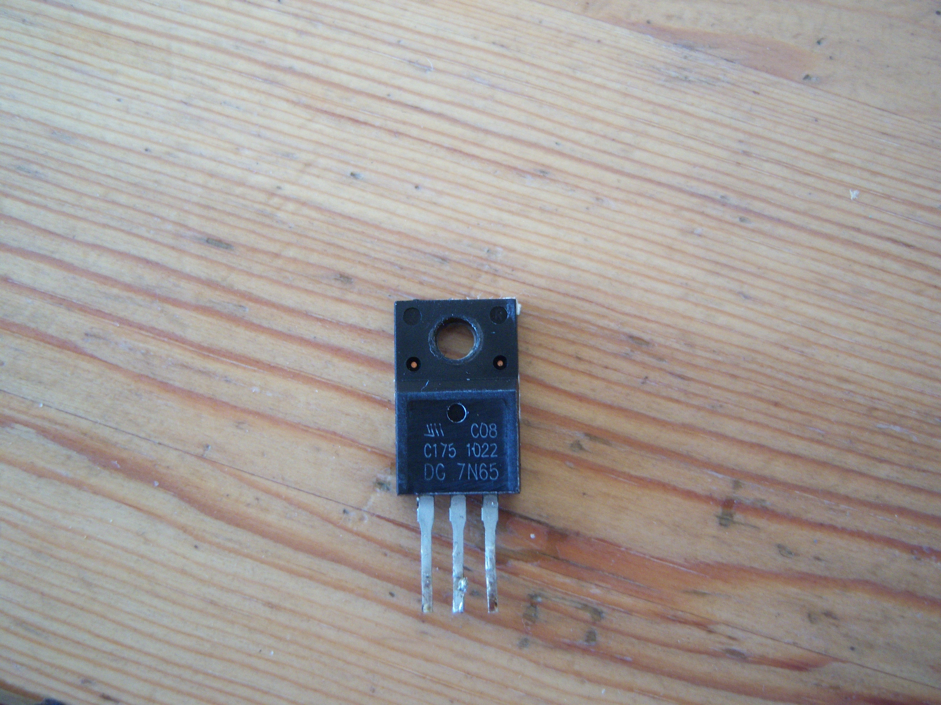

@hinz Danke für deine Info. Mein Messgerät zeigt nur an diesen
Widerständen MOhm an?! Ich habe den Transistor entfernt und mal
durchgemessen und wieder nichts... Habe die Kontakte gereinigt dieses
mal und aber auch nichts. Es handelt sich bei den Transistor um ein
VDMOS power transistor mit 7A、650V und 1.0Ωm und leider habe ich weder
einen Ersatz gefunden noch ein Datenblatt...

Gast #2382398
hinz schrieb:
> ungelöst schrieb:
>> @hinz siehe selbst. MOhm
> Und ich sehe da einen Dezimalpunkt.
richtig und sorry...
>> Transistor steht DG7N65
> Kein Logo?
vielleicht hilft das Bild. Ich kann in allen Richtungen nichts messen...
Gast #2382413
Leider nicht.
Zwischen dem mittleren und dem rechten Anschluss muss er sich wie eine
Diode verhalten (dafür hat dein DMM einen extra Messbereich!), sofern
die beiden äußeren Anschlüssen miteinender verbunden sind. Die
Verbindung macht man sinnvoller Weise mit einem Widerstand von einigen
kOhm.
Persönliche Seite #2382797
Der ist dann wohl oder übel hinüber (Du hast aber den Diodenprüfer
genommen, ja?) -> Neuen kaufen. Dein 7N65 hat wohl eine
Standard-Pinbelegung, also sollte da jeder N-MOSFET passen, der die
entsprechenden Merkmale hat.

Gast #2383264
vielen Dank weiterhin für Ihre Mithilfe.
Auf der unteren Seite des SNT sitzt ja die eine SMD Diode, die auch
einen Kurzschluss, bzw. Durchgang anzeigt. Diese hatte ich ja ausgelötet
und dann funktionierte diese wieder?! Ich machte mich dann ans messen
der Widerstände und fand R14, der direkt neben der SMD Diode D6 sitzt
und dieser zeigt einen kaum bis gar keinen ermittelbaren Widerstand an.
Mein Messgerät schreibt shorted. Auch nachdem ich diesen ausgelötet habe
und nochmal getestet habe zeigt dieser nur ein Kurzschluss. Also muss
dieser wohl auch ersetzt werden. Diese Schaltung s.o. fand ich zu dem
hier verwendeten PWM...
