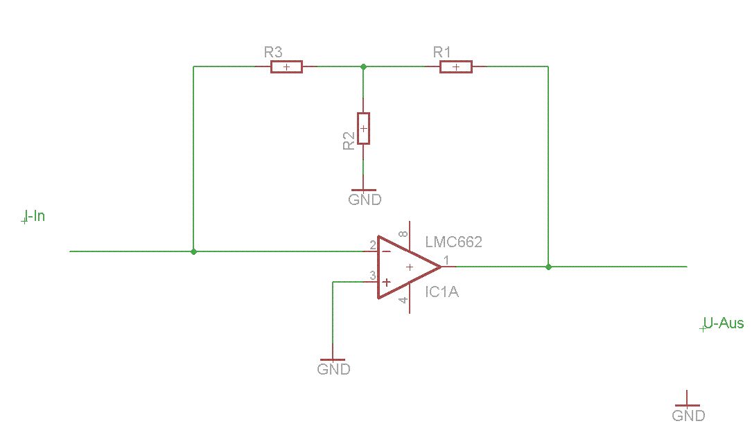

von Marcus (Gast)
von national gibt es einen OP, den LMC662, mit einem input bias current
von max. 2 fA. Man wird es kaum nachmessen können. Damit einen
Strom-Spannungswandler aufbauen mit T-Netzwerk im Rückkoppelzweig. Dann
werden die Widerstände nicht so irre groß. (Siehe Anhang) Hab gute
Erfahrungen mit dem Ding. Im Schaltbild fehlt natürlich Betriebspannung,
Offset-Abgleich etc..
Dann braucht man den Aufwand mit dem Integrator nicht treiben. Auf einen
sauberen Aufbau (Teflonabstützungen, Guarding... ) muß man bei solchen
Strömen immer achten, ob nun Integrator oder I-U_Wandler.
Vielleicht hilft die Idee ja weiter.
Marcus

@Marcus: Der Bias Strom vom LMC662 sieht in der Tat interessant aus,
aber er ist deutlich grösser als der LMP2231 und hat einen deutlich
höheren (Faktor 100) versorgungs Strom. Der LMP2231 hat auch einen bias
Strom von nur 50fA, ich denke das sollte für meinen Zweck ausreichen?
Die Schaltung mit dem T-Netzwerk habe ich noch nie gesehen, werde ich
mir näher anschauen.
Ist z.B. hier erläutert:
http://www.datasheetcatalog.org/datasheets/208/147471_DS.pdf
Diese Methode hat aber auch Nachteile. Bis 10M und teilweise darüber
gibt es heute aber sehr gute, rausch- und driftarme Widerstände.
von nicht "Gast" (Gast)
Das T-Netzwerk hat den Vorteil, niederohmigere Widerstände zuzulassen
und damit schnellere TIA bauen zu können. Der Nachteil ist, dass du die
Offsetspannung des OPA um den Faktor R1/R2 verstärkst!
Ich war vor kurzem auf einem Seminar von TI, dort war u.a. ein Vortrag
über Strommessung.
Laut dem Vortrgenden ist dieses T-Netzwerk heute nicht mehr Zeitgemäß,
da dadurch die Rausch-Spannung deutlich anstiegt. Diese Schaltung wurde
früher hauptsächlich deshalb verwendet, weil hochohmige Widerstände
damals ziemlich teuer waren.
Und auch das Rauschen...

von Ulrich (Gast)
So klein sind 18 nA, oder auch 1 nA nicht. Das kann man durchaus mit dem
TIA messen - halt z.B. ca. 10 MOhm und dann noch etwas (z.B. 10-20 fach)
hinterher verstärken. Wenn es unbedingt nur 1 OP sein soll, geht auch
die T Schaltung um noch einmal eine etwa 10 Fache Verstärkung mit dem
selben OP zu bekommen - das sind auch nur 2 Widerstände mehr.
Die Schaltung mit dem Integrierer bekommt man auch einfach, wenn man das
andere Ende der Photodiode schaltet. Den Strom kann man dabei durch
einen Serienwiderstand so weit begrenzen, dass man über die Zeit eine
halbwegs passende Spannung am Integrierer einstellen kann. Damit ist man
auch noch weit unter dem zulässigen Strom der Photodiode - vermutlich
eher so im unteren µA Bereich. Eine definierte Spannung braucht man
nicht einmal zu erreichen - den Startwert kann man auch mit dem AD
Wandler (selber Kanal) messen. Der Schaltungsaufwand ist mit je 1 OP,
Widerstand, Kondensator und natürlich der Photodiode auch klein - nur
das Programm ist einiges Aufwendiger.

von Hagen R. (hagen)
Die erzielbare Bandbreite, der Nachteil ist das man nie das geringe
Rauschen erreichen kann als wenn man nur mit einem TIA mit entsprechend
großem Rf arbeitet.
von Ulrich (Gast)
Der TIA mit nachgeschalteter Verstärkung ist vom Rauchen recht ähnlich
mit der T-Schaltung, aber von der Bandbreite wohl etwas besser. Als
zusätzlichen Vorteil hat man bei der 2 OP Lösung die Möglichkeit auch
das unverstärkte Signal zu messen und so den Bereich zu vergrößern. Wenn
es um geringen Stromverbrauch geht, spart einem die T Schaltung in der
Rückkopplung den Strom für den 2. OP.
Die Lösung direkt, scheitert ggf. an der Verfügbarkeit guter Widerstände
über 100 M. Auch mit nur 10 M in der Rückkopplung kommt man schon recht
weit runter im Rauschen und hat vermutlich eher Probleme mit Leckströmen
auf der Platine. So viel verschenkt man also nicht, wenn man nur etwa 10
M statt eines schwer zu bekommenden 100 M Widerstand nimmt.
