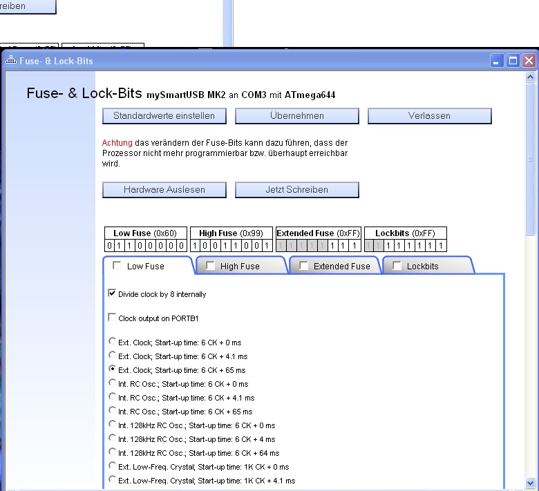

ich schaffe es einfach nicht Programme auf mein Atmega644 zu brennen,
bzw.
keine großen Programme. Wenn ich Programme übertrage die ca. 220 Bytes
groß sind, dann klappt alles wunderbar. Wenn ich aber Programme habe die
größer als 250 Bytes sind, dann bekomme ich Fehler, bzw. es kommt die
Fehlermeldung: "Fehler beim übertragen".
Benutze den mySmartUSB MK2 Programmer, ein ATmega644 und das myAVR
ProgTool V1.35
Habe ein Bild eingefügt dort müsste man sehen wie die Fuses gesetzt
sind.
Hoffe ihr könnt mir weiterhelfen, bin echt am verzweifeln.
Als Taktgeber benutze ich ein 16Mhz Quarzoszillator.
Gruß André

schau mal ob du noch an das ältere progtool 1.34 kommst ... das hat ein
nicht ganz so optimiertes timing und macht zwar einen wimpernschlag
langsamer aber dafür klappts ja vielleicht mit deinem 644 ;-)
