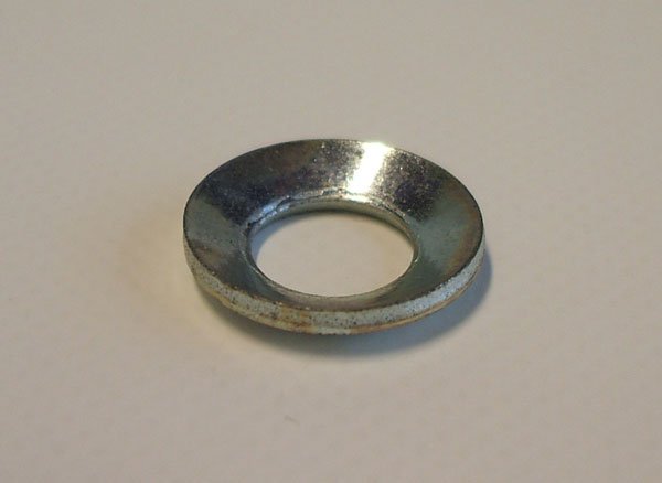

Weiß jemand, ob man "gebogene" Unterlagsscheiben kaufen kann?
Also im Prinzip wie das Dach von nem runden Zelt.
Wenn man sie festschraubt, dass nur der äußere Rand aufliegt?
Danke

Das Sind sog. Federscheiben. Geb das mal in die Tante Google ein!

Federscheiben sind was anderes. Such mal nach Wellscheiben.

bin mir nicht sicher das könnten Verschlußscheiben DIN470 sein....

Mike Mike schrieb:
> wie ist der richtige begriff dafür?
Kegelunterlegscheiben.
von Mike M. (mikeii)
Verschlußscheiben DIN 470 passt

Das ist eine -einfach gewölbte- Federscheibe.

DIN 2092/2093
Kann man kaufen. Die Dinger heißen Tellerfedern (DIN 2093).
Bingo ! DIN 2093
Das sind die mit Loch,
Dankeschön :)
