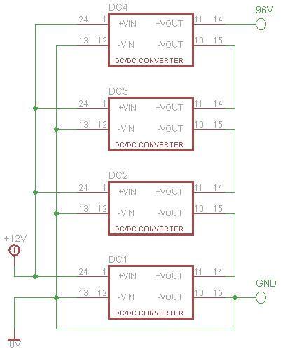

Hi. Für ein Projekt benötige ich eine Gleichspannung von 100V bei max.
5mA.
Zur Verfügung habe ich entweder Netz oder 12V DC.
Also ich könnte natürlich einen Boost-Converter bauen, der mit aus den
12V 100V macht (hab hier im Forum auch schon eine sehr gute Anleitung
für eine Nixie 12V -> 180V Versorgung gefunden, wo ich nur den Tastgrad
anpassen müsste.)
Ich würde aus Zeitgründen aber lieber etwas kaufen, also entweder ein
100V DC netzteil (kein 150€+ Labornetzteil sondern sowas wie diese
einfachen 5V Steckernetzteile nur in 100V) oder einen 12V -> 100V
DCDC-Wandler. Jetzt habe ich danach schon bei den üblichen Verdächtigen
und google gesucht, aber nix gefunden. Gibt es sowas? Kennt ihr sowas?
Oder muss ich doch selbst einen Boost-Converter bauen?
Achja, an Netzspannung rumgebastelt, geglättet und auf 100V gesetzt wird
nix! Wenn Selbstbau dann der Converter an 12V.
Danke schonmal für eure Mühe.
von Dietrich L. (dietrichl)
4 Stck. DC/DC-Wandler 12V->24V primär parallel, sekundär in Reihe (z.B.
Reichelt SIM1-1224 SIL4)?
Gruß Dietrich

von Student (Gast)
Hi. Leider ist Fr Abend mein Pc gestorben, deswegen konnte ich jetzt
erst wieder hier reinschauen. Also Für die 100V würde ich mal maximal 5%
angeben. Gibt da keine wirklichen Vorgaben, aber da hinten dran eine
Messung ist, soll natürlich die Messungenauigkeit die durch die 100V
Schwankung rein kommt nicht so groß sein.
Funktioniert das tatsächlich 4 Wandler in Reihe zu schalten? Erzeugen
die die 24V sekundär im Bezug auf die Primärseitige Masse? Müsste ich
dann primär-masse und Sekundär masse trennen? Ich häng mal einen
Schaltplan an wie ich mir das Vorstelle und ob es so klappt (natürlich
dann mit Kondensatoren, die hier aus bequemlichkeit fehlen), oder muss
ich Primär und Sekundär masse voneinander trennen?
Wenn die Wandler potenzialgetrennt sind, wie z.B. die oben angegebenen
SIM1-1224 SIL4, ja.
Das folgende gilt immer bei Potenzialtrennung:
> Erzeugen die die 24V sekundär im Bezug auf die Primärseitige Masse?
Nein.
> Müsste ich dann primär-masse und Sekundär masse trennen?
Muss nicht, darf aber.
> Ich häng mal einen
s.o.
Ob Kondensatoren nötig // sinnvoll // erlaubt sind, sagt das Datenblatt
des DC/DC-Wandlers und die Anwendung.
Gruß Dietrich

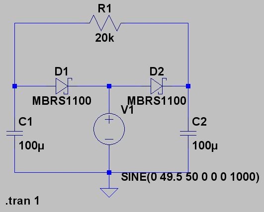

von NARF (Gast)
Hi habe kurz in LtSpice rumgespielt; Wenn das AC Netzteil im vorherigen
Beitrag 35V RMS bringt, dann kommen nach dem Gleichrichter knapp hundert
100V raus. Hab aber einen Gleichrichter diesen Typs noch nicht gesehen.
Kann man das so machen, oder bekommt man Probleme mit den Bauteilen?

von Student (Gast)
Ok, danke für die Antworten. Dachte immer Stepups sind prinziepbedingt
immer nicht-potentialgetrennt (wegen der Kontinuität des Spulenstroms,
muss ja bei offenem und geschlossenem Taster der Spulenkreis geschlossen
sein, so dass Primär und Sekundärseite eine gemeinsamme Rückführung
besitzen). Werde dann die lösung mit 4 DC-DC nehmen.
