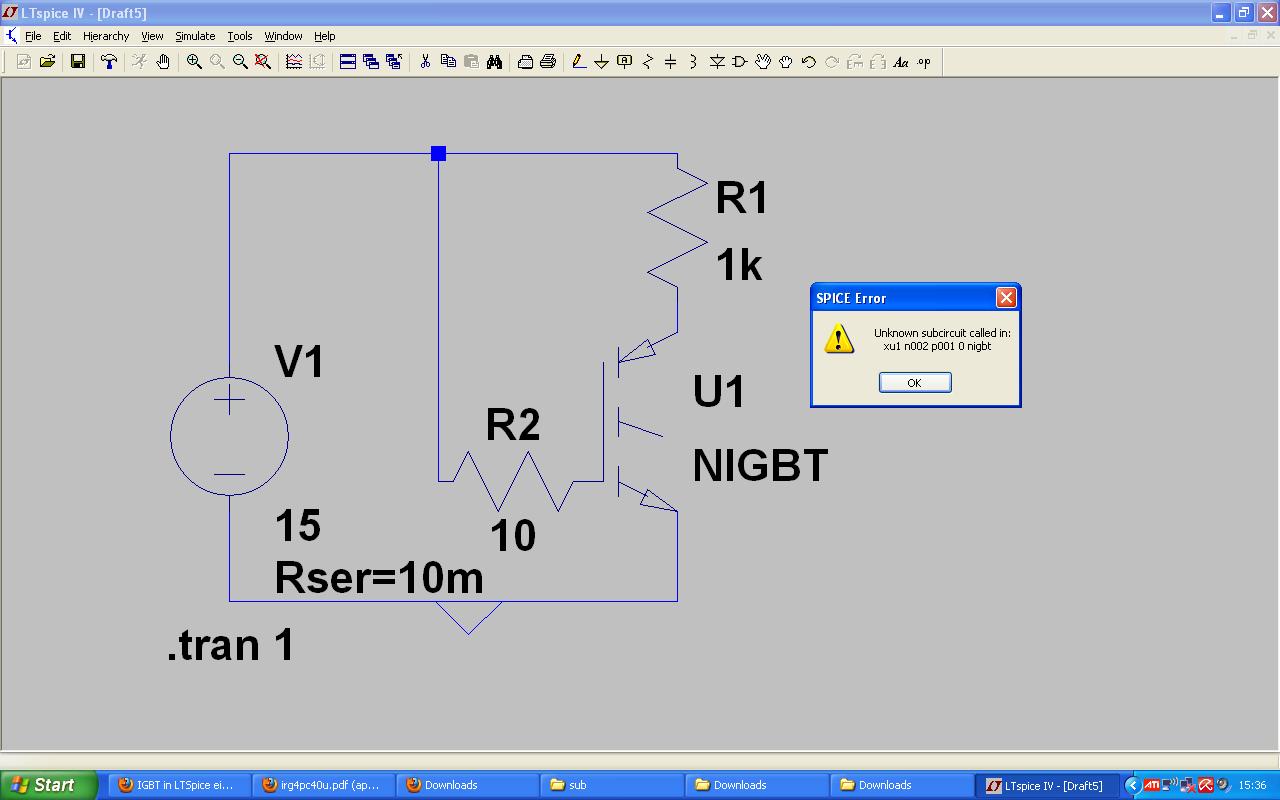

So, jetzt hab ich mal ein kleines Beispiel probiert (siehe Anhang), aber
irgendwie bekomme ich immer noch eine Fehlermeldung. Kann mir jemand
sagen was ich noch machen muss?
Wahrscheinlich muss ich noch irgendwie das Symbol NIGBT mit dem Modell
von Dietmar verbinden, oder?

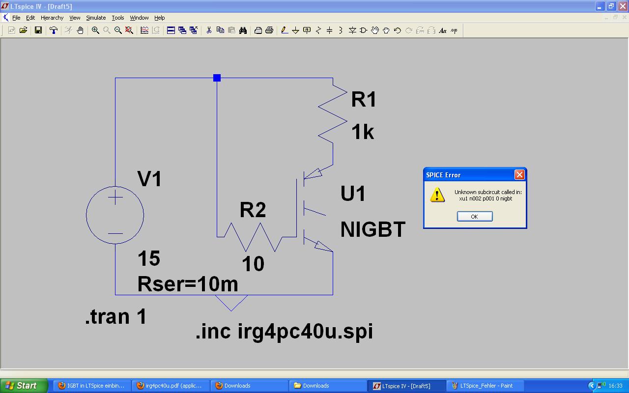

Also mit deiner Datei läuft die Simulation jetzt. Aber meine Simulation,
läuft immer noch nicht. Wie du im Anhang sehen kannst, hab ich jetzt
über das Spice-Directive ".inc irg4pc40u.spi" eingegeben. Aber irgendwie
kommt immer noch die gleiche Fehlermeldung.
Was habe ich falsch gemacht?

Ich glaube jetzt habe ich meinen Fehler gefunden. Ich habe noch, wenn
ich einen Rechtsklick auf den IGBT mache, bei value das selbe wie du
eingefügt. Nämlich "irg4pc40u".

Gast #2383688
Wie Helmut S. bereits festestellt hat, läuft das Modell nur mit dem
alternativen Solver. Das hatte ich vergessen.zu erwähnen.
In der Symbolleiste auf den Hammer klicken (links neben dem laufenden
Männchen)
Dann Spice. Solver von normal auf alternate umschalten.
Zur Namensänderung:
Mit der rechten Maustaste auf den IGBT klicken.
Open Symbol klicken (oben).
Das Symbol erscheint im Editor.
Dann ctrl+A oder edit Attributes edit Attributes.
Value auf den neuen Namen ändern.
Speichern.
