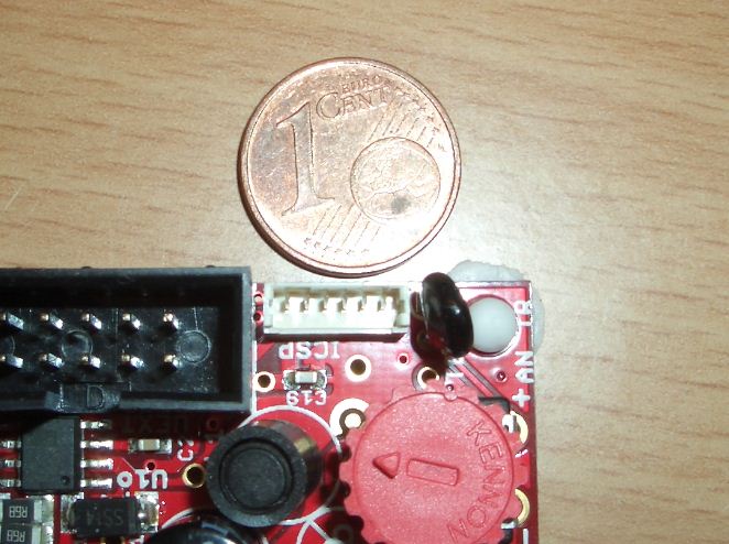

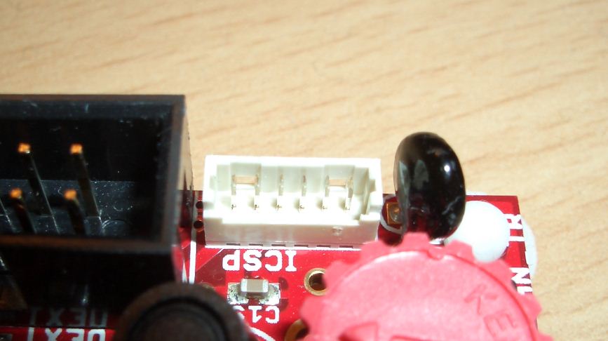

auf dem Olimex PIC-WEB Board habe ich diesen kleinen Stecker RM: 1,27mm,
für welchen ich gern ein Gegenstück hätte um einen Adapter zu basteln.
Weiß jemand wie der heißt oder wo man ihn herbekommt? Oder vielleicht
hat jemand so einen noch zuhause, den er abgeben könnte?
Bin für jeden Tip dankbar!

Ich hatte mal ein ähnliches Problem an einem Funkgerät.
Da konnte ich auch keinen Stecker auftreiben.
Habe mir einen selbst gebaut.
Silikon beschichtetes Papier in die Wanne
(das ist Papier wo Klebeetiketten drauf sind)
Stifte von IC Sockeln (die guten) aufstecken und das ganze mit 2
Komponenten Kleber auffüllen.
Eventuell geht es auch mit der Heißklebepistole.
Viel Glück
CF
#2385213
hätte auch JST gedacht. Hatte das Problem bei diesem Sensor:
http://de.farnell.com/sharp/gp20a21yk0f/sensor-distanz/dp/1243869
Stecker heißt S3B-PH
https://www.distrelec.de/stiftleiste-einreihig-gerade-3p-3p/jst/b3b-ph-k-s/113304
allerdings sind es 2mm, aber vielleicht gibts die auch in 1,27...
Die Kontakte lassen sich ganz gut mit der Crimpzange für PSK von
Reichelt crimpen:
http://such001.reichelt.de/index.html?;ACTION=444;LA=444;GROUPID=519;PROFID=572;SEARCH=psk;SID=11TZm53X8AAAIAAA5G1O0a84449dde95f1dba7189557beed97bd0
T.
