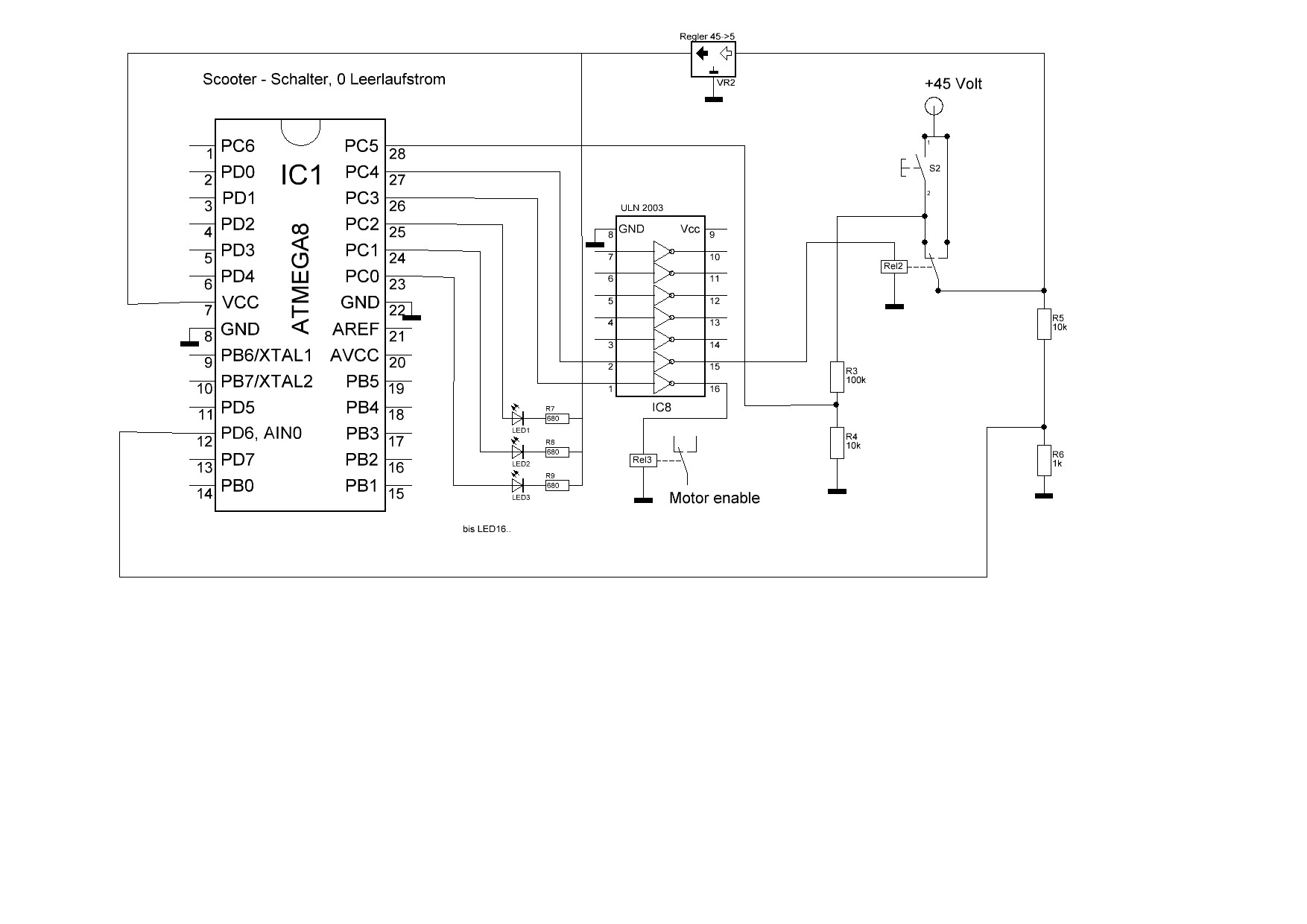

Hi, hab einen kleinen Elektroscooter (nicht Elektromoped) und möchte ihn
mit einem Atmega8 "aufmotzen", konkret soll der Atmega8 folgendes
machen:
16x LED-Anzeige für die Spannungsanzeige.
Drucktaster zur Eingabe von Impulsfolgen (z.B.
kurz-kurz-kurz-lang-kurz-lang) zum "Starten" statt dem wackeligen
Schlüssel.
3 hardwaretechnische Fragen bleiben:
1) die Spannungsversorgung vom Atmega, im Scooter sin 3 Bleiakkus mit
Spitzen-Ladespannung von bis zu 45 Volt! Zenerdiode oder gibts
vernünftige Spannungsregler..
2) den Abgriff für den ADC - geht das einfach über einen
Widerstands-Spannungsteiler so ca. 1:9, um auf 5 Volt zu kommen?
3) das "Startrelais", was kann hier anstatt eines Relais verwendet
werden?, das Relais selbst schaltet ja nicht den Motor (20A, 36 Volt),
sondern nur einen Enable-Kontakt am Fahrtenregler (36 Volt, ca. 1 A)
da eine LED-Anzeige ja etwas mehr Strom braucht würde ich bei dieser
Spannungsdifferenz von einem Linearregler absehen. Dann schon besser
einen Schaltregler oder einen fertigen DC/DC-Wandler.
ja
dafür kannst du so ziemlich jedes Kleinrelais nehmen oder evl. den
Eingang auch mit einem Transistor schalten - wird ja nicht groß Strom
fließen.
Sascha
> werden?,
Bist Du dir sicher daß das "Startrelais" keine Sicherheitsfunktion hat?
Manfred S. schrieb:
> gibts
Ja gibts aus dem 42V Bordnetz bis ca 100V Spannungsfest. (LM5008)
Ich würde noch einen FET spendieren der den Spannungsteiler deaktiviert
wenn nicht gemessen wird oder der ATMega ausgeschaltet ist.
Gruß Anja
