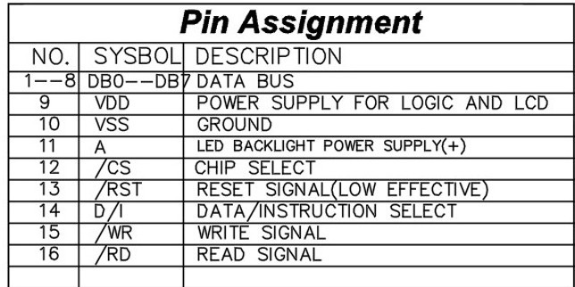

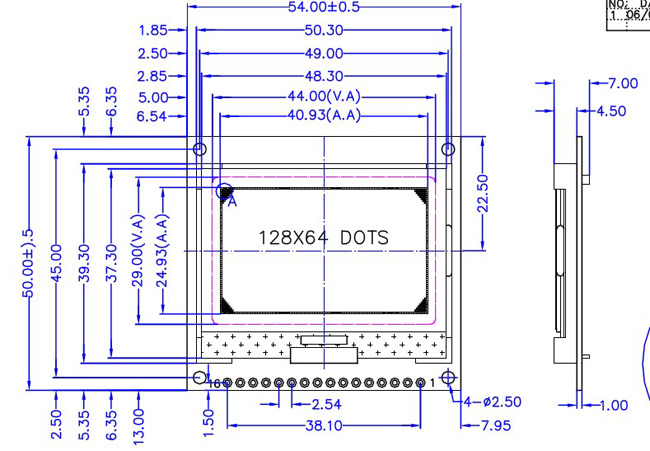

Ich habe mir vor kurzem einen 128x64 GLCD bestellt. Angesteuert wird er
über einen ST7565P - hier der Link zum
Datenblatt(http://www.displayfuture.com/engineering/specs/controller/ST7565P.pdf)
- , die Pin Belegung und die Übersicht über die Platine habe ich
angehängt.
Jetzt habe ich folgendes Problem:
Ich habe einen Arduino UNO und möchte den GLCD darüber ansteuern. Ich
habe dazu auch ein gutes Tutorial mit library gefunden
(http://www.ladyada.net/learn/lcd/st7565.html) allerdings ist in meiner
Pin Belegung nicht alles aufgeführt was im Tutorial vorgegeben ist, da
er in meiner ausführung scheinbar stadardmäßig zur parallelen
übertragung gedacht ist. Aus dem Datenblatt konnte ich bereits
ermitteln, dass D7= Serial Input(SI) und D6= Serial Clock (SCL) ist.
Stromversorgung und Hintergrundbeleuchtung funktionieren auch und auch
der Chip Select (CS) PIN ist in der Belegung aufgeführt. Wenn ich gerade
nicht irre, fehlt lediglich A0 bzw. RS von dem ich nicht einmal weiss
für was er gut ist. Nachdem ich nun alle bekannten Leitungen
angeschlossen habe und den Wiederstand R2 nieder/- und den Wiederstand
R1 hochohmig gemacht habe, tut sich zwar etwas auf dem Bildschirm, aber
die Ausgabe hat mit dem was rauskommen soll nichts zu tun. Lediglich ein
paar Streifen und Punkte sind zu sehen. Kann mir jemand helfen?

Die Displays sind herstellerbedingt meist für die parallele
Schnittstelle  gefertigt. Der Chip selber kann aber beide Protokolle. Da
die Pins mehrere Funktionen haben, ist es wichtig, die Daten des
Displays genau zu kennen.
Wenn du also kein  A0  Eingäng z.B. findest, ist das der Beweis, das es
kein SPI kann.
A0 ->  steuert je nach Pegel den Lese- oder Schreibvorgang.
Gruß xmega
von spess53 (Gast)
Hi
Nein. A0 entscheidet zwischen Befehl und Daten.
Der ST7565 hat einen Anschluss, mit dem zwischen parallele und seriellen
Interface umgeschaltet wird. Dein Display ist fest auf Parallelinterface
im 8080-Mode eingestellt.
MfG Spess

von ermler1992 (Gast)
Hey, danke für eure Hilfe =)
Ich habe die Displays im Internet bestellt und bei dem Angebot stand
bei: "Controller: ST7920P ,choose the serial or parallel resistor
R1=0ohm:parallel port, R2=0ohm:serial port " habe die Platine ja auch
schon dementsprechend umgelötet, vorher hat der Bildschirm einfach
garnichts ausgegeben.Kann mir eigentlich nicht vorstellen, dass man das
dazu schreibt, wenn der Serielle Betrieb garnicht unterstützt wird. Das
einzige Problem ist das er jetzt nur kauderwelsch ausgibt. Was mir z.B.
schon ungemein helfen würde ist, wie ich genau rausfinden kann, welcher
Pin mit welchem in den mir vorhandenen Angaben(Die beiden png´s im
Anhang) übereinstimmen, sodass ich den GLCD so anschliessen kann wie in
dem Tutorial.
von Julian n. (ermler1992)
Hallo noch einmal, habe dem Hersteller Zolentech geschrieben und
folgende Pinbelegung erhalten:
1. NC
2.NC
3. NC
4.NC
5.NC
6.NC
7.SCL
8.SI
9.VDD
10.VSS
11.LEDA
12.CS
13.RST
14.A0
15.NC
16.NC
Gruß Julian
