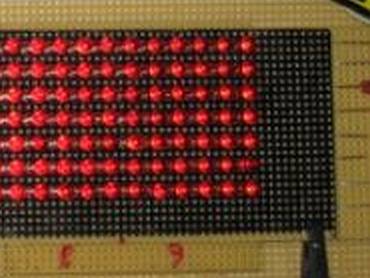

ich hab mir ein paar youtube videos zu LED Uhren angeschaut.
Sehr viele haben ihre LEDs auf so nen schwarzen Untergrund drauf
gesetzt.
Wisst ihr, was das für ein Material ist?

Vielleicht ist's auch nur bemaltes Holz. Im Letzten Video meine ich, die
Kante erkennen zu können.
In den Baumärkten gibt es Kunststoff in verschiedenen Farben, auch
schwarz, der ca 4mm dick ist und sich mit einem Teppichmesser schneiden
lässt.
Es ist etwas zwischen "Moosgummi" und Plexiglas. Härte etwa wie
Sperrholz.
Es gibt auch schwarzes Platinenmaterial, ggf. bei einem
Platinenfertiger fragen.
Auch schwarzer Lack (matt) ist ganz gut.
Bitte bei schwarzen Materialien aufpassen, wenn die
"Schwärze" durch Ruß erzeugt wird kann es unangenehme
Nebeneffekte wg. Hochohmiger Verbindungen geben.
Habe da schon so manche böse Überraschung erlebt,
deshalb mess ich vorher oder frage nach.

Wie währe es mit "Edding nehmen und vor dem Bestücken anmalen?"
Will man es noch schöner haben, z.B. die freien Löcher auch ohne
Abdeckscheibe nicht sehen, dann nimmt man schwarzes Papier/dünnen Karton
für 5ct. aus dem Schreibwarenladen, klebt den auf die LR Platine und
bestückt durch den Karton durch.
Dann hat man mit Lochrasteraufbau dieselbe Optik wie mit gut gefertigtem
schwarzen Basismaterial
Carsten

Sehr gefällig sehen auch Frontplatten aus schwarzem (durchgefärbtem)
Plexiglas aus, das ist zudem einfach zu bearbeiten. Das sieht dann
ähnlich aus wie Oberflächen mit Pianolack :-)
