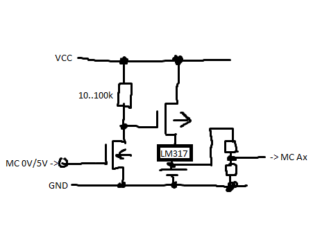

Ich möchte mir gerne einen Akkulader mit Automatischer Abschaltfunktion
bauen.
Hierzu verwende ich ein Arduino Duelimanove Board (vorerst als
Testumgebung, Später wird ein Atmega 328 das alleine machen), ein LM317
sowie folgende Mosfets:
irf5305 P-Kanal
BUZ11 Fairchild N-Kanal.
Beide beim großen C geordert.
Der Schaltungsplan ist mit Angehangen.
Das Problem ist, das der LM nicht geschaltetn wird. Ergo der High Side
Level Schalter funktioniert nicht. Er ist die ganze Zeit durchgängig
geschaltet.

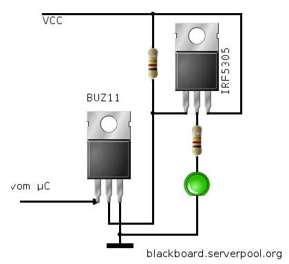

Daher dachte ich mal, ich Probiere es erstmal mit einer LED und dem
N-Kanal nachgeschaltet (Source an der Masse). Leider funktioniert das
auch nicht. Die LED leuchtet mal stärker und mal schwächer. Jedoch
schaltet diese nie ab.

Beim Pmosfet ist die Source (rechter Pin) auf VCC und Drain(Mitte)
ist zum LM317. der P-Kanal halt Source auf Masse und Drain an VCC (mit
100k Widerstand)
vorgespannt.
Der LM317 ist der Adj. Pin nach dem Widerstand, Vout zum Widerstand und
Vin ist an der Drain vom P-kanal Mostet.
Also die Anschlüsse sollten stimmen.
Viele Grüße
Gast #2383663
Schließ im ausgeschalteten Zustand beim P-Kanal Mosfet ( dem irf5305)
beide äußeren Pins mal kurz (mit Pinzette / Draht). Schaltet dieser dann
aus ?

Beim Buz ist zwischen Drain und Gate it die Spannung jenachdem
1,3V/3,25V
 Am Drain alleine sind jetzt bei einem Widerstand von 1,5 kOhm
0,16V/3,36V.
@ hyggelig; Relativ, gibt nen kurzen, schaltet aber die Nachgespannte
LED aus(habe diese anstatt LM317 genommen)

Das Problem ist das aber auch das Schalten nur mit dem N-Fet nicht
funktioniert. Also LED(mit Vorwiderstand) an VCC - LED an Drain des
N-Fets _> Source an GND und Gate an mC. Ein mal etwas Heller, dann etwas
Dunkler leuchtet die LED, aber nie aus.
Ist mir ein Rätsel warum es nicht funktioniert.

Ist das GND der Schaltung mit dem GND des uC verbunden?
Was misst du für eine Spannung von Gate - Source am BUZ11?
Schliesse mal beim BUZ11 das Gate mit Source kurz. Dann sollte er sicher
aus gehen. (uC-Ausgang vorher abtrennen)

Da ist aber was faul! Liefert der µC ca. 0V und +5V, wenn der BUZ nicht
angeschlossen ist?
Wenn ja: BUZ kaputt / Schaltung falsch.
Wenn nein: ist das Gleichspannung am µC-Pin oder kommt da vielleicht ein
Rechteck raus und Du "siehst" den Mittelwert (PWM)? Dann ist Dein
Programm falsch, oder der µC oder in der Schaltung was faul...
Und, wie schon tip sagte: leg das Gate mal ohne µC "zu Fuß" an 0V oder
+5V. Wenn es dann geht, ist zumindest der BUZ OK.
Es ist übrigens sinnvoll, einen hochohmigen Widerstand zwischen Gate und
0V zu schalten, damit der BUZ beim Einschalten/Starten des µC auch
sicher gesperrt ist und die Gate-Spannung nicht irgendwo unkontrolliert
"herumhängt".
Gruß Dietrich

Die Gate - Source Spannung beträgt zwischen 1,50 V und 0,10 V so laut
Messgerät.
Ich habe mal den Buz mit Gate und Source kurzgeschlossen. Leuchtet
jedoch weiterhin.
Entweder ist die Kiste wahrlich kaputt, was aber nicht für C spricht, da
dies dann schon der zweite wäre den ich dann so gekauft hätte.
Die GND ist auf dem mC.
@Dietrich:
Ja der mC liefer 0 und 5V ohne Buz.
Also sieht es mal wieder nach einem Kaputten Buz aus. Habt ihr eine gute
und günstige Quelle deren zu bekommen?
