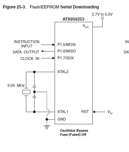

Bin neu hier und hab eine frage
habe vor langer zeit in meiner Schule ein uController Board der 8051
Familie gebaut und mich auch gut ausgekannt
jetzt ist das chon lang her und ich wollt das board wiedermal testen obs
noch geht
hab auf meien Laptop nur usb kein rs232 schnittstelle
-> daher Logilink usb/rs232 converter
was ich so gefunen habe ist vcc +5 volt und mal mit pc verbunden
aber leider seh ich nirgends eine antwort (habs mit hyperterminal
probiert, soweit ich mich erinnern kann sollte noch ein prog drauf sein,
dass ne antwort gibt)
meine fragen:
wie kann ich noch testen ob eine verbindung zustande kommt ?
welche programme könnt ihr empfehlen ?
hab shcon mit diesen programmen probiert eine verbingund herzustellen:
FLIP (atmel)
PonyProg (oda so ...)
mit einem rs232 listener
hyperterminal
bei all den versch. programmen ahbe ich mit der baudrate gepsielt obs
was bringt, leider kein resutlat
weiter auch bei den hardwareeinstellungen des usb converter
habe ich einen grobne fehler gemacht - bzw. was übersehn ?
vielen dank für infos

schaltplan hab ich leider keinen :(
onboard sind
max232
"8051 benötigte bauteile"  (quarz etc.)
74HC573N
BS62LV256PCP70
74HC00n  und halt bauteile für spg. versorgung
das board verfügt daher über einen seriellen anschluss (kabel+stecker)
mit hardware MAX232
und wie gesagt wenn mich meine erinnerung nicht täuchst sollte ein
"startup" geseichert sein("name von schule + board version" oder ähnlich
das beim drücken einse tasters über die serielle geschickt wird
vl hab ich es schlecht formuliert, ich glaube ja das keine komm.
zustande kommt wegen meinen usb/rs232 stick
hat da vl wer erfahrung ?
bzw wie schon gefrag, ne idee wie ich testen könnt ob das teil noch geht
(spg versorgung ist ok an den ic´s)

von pin 1-8 sind auf eine 8x2 reihige stiftleiste rausgeführt
sowie die anderen 12,13,14 und 15 die restlichen pins sind + und gnd
und der max232 geht auf pin 9-11 (rxd,txd,rst) glaub wies sein sollte
OP (Firma: Kookle_czéch_search_enginge) #2383889
also geht mit der seriellen eh gar nix, hab ich das quasi falsch
verstanden ?
bzw. ist das mit der parallelen eine "notlösung" oder hab ich mich
einfach komplett vertan ?
also einfach nach der beschaltung mit ein paar drähten verbinden und mit
dem prog. verbindung herstellen ?
hast du damit schon erfahrung - bzw. getestet ?
bzw. ist wenn ich nen pc mit ner "richtigen" seriellen hab dann auch
damit möglich
(z.b. kyle u vision ? )

Es scheitert alles an den fehlenden Unterlagen. Schaltplan, welche
Software ist drauf installiert, usw.
Nimm doch mal erstmal das wesentliche der Schaltung auf, wenn Du das
alte Board wirklich weiter verwenden willst. Vermutlich ist es aber
besser, gleich ein neues Board mit einen aktuelleren µC zu kaufen oder
zu bauen. Bei den 8051ern würde ich zu AT89C51ED2 tendieren, der hätte
gleich einen seriellen Bootloader integriert. Oder der Break, und AVR
nehmen.
