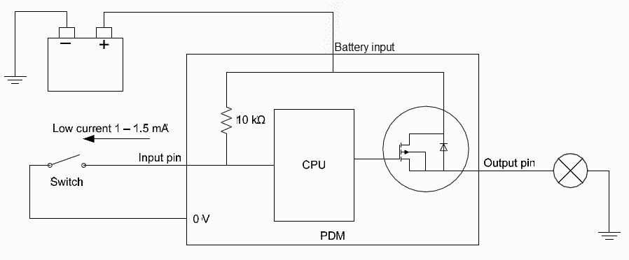

Hallo, ich hab hier ein Power Distribution Module und hab folgendes
Problem.
Normalerweise funktioniert es so:
Am PDM gibts einen Anschluss für den Pluspol der Batterie, ein paar
Inputpins, ein paar Outputpins und einen 0V Pin (siehe Schaltplan).
Die Inputpins haben einen 10kOhm Pull-Up Widerstand zur Batterie.
Ich habe einen Schalter/Taster zwischen einem Inputpin A und dem 0V Pin.
Wird der Schalter/Taster geschlossen, wird am Outputpin A ein Gerät mit
der Batteriespannung und Strom versorgt.
Nun hab ich aber folgendes Problem. Outputpin B soll nicht mit einem
Schalter geschalten werden, sondern aktiviert werden wenn ein
Steuergerät beispielsweise 12V auf einer Steuerleitung legt.
Laut Doku des PDM soll man dazu einen Pull-Down Widerstand von 1500 Ohm
zwischen Inputpin und 0V Leitung setzen.
Nur wie soll ich dann die Steuerleitung dazuschließen?
Ich glaub ich hab noch ein kleines Verständnisproblem mit den Pull-Up
und Pull-Down Widerständen.
Ich versuchs mal anhand des Schaltplans zu verstehen.
Ist der Schalter offen, fließt der gesamte Strom in den Prozessor, der
Eingang des Prozessors ist also HIGH. Wird der Schalter nun geschlossen,
liegt quasi ein Kurzschluss vor (der hochohmige Widerstand verhindert
einen zu großen Stromfluss?) und der Eingang des Prozessors ist LOW und
aktiviert den Ausgang. Der Prozessor ist also LOW-Aktiv?
Wie genau funktioniert dann der Pull-Down Widerstand? Ich schätze die
Steuerleitung des Steuergeräts muss ich dann an der Inputpin Seite des
1500 Ohm Widerstandes anschließen. Aber wieso sollte es dann so
funktionieren? Auf diese Art und Weise bekomm ich den Eingang der CPU
doch nicht auf LOW oder doch?

#2384897
Athlon N/a schrieb:
> Eine Frage, den Widerstand zwischen
> Signalleitung und Basis setze ich, damit genug Strom fließt um den
> Transistor voll durchzuschalten oder gibt es einen anderen Grund?
Der Widerstand soll verhindern, dass zuviel Strom in die Basis
fließt. Der Transistor hat ja zwischen Basis und Emitter eine Diode in
Durchlassrichtung, d.h. da hast Du nur etwa 0,7V wenn der Transistor
durchgeschaltet wird. Und wieviel Strom das 12V-Signal bei 0,7V liefert
bzw. ob es kurzschlussfest ist, weiß zumindest ich bis jetzt nicht ;-(
