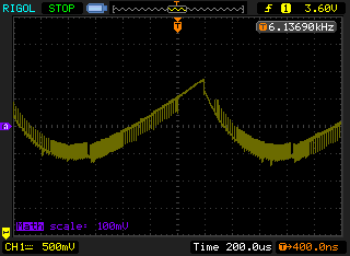

hmmhh ich hab das jetzt so gemacht, dass in der timer_isr immer ein Flag
gesetzt wird und nur wenn dieses gesetzt ist, wird der pwm_value
geändert!
Das Ausgangssignal ist nach einem schlechten RC-Glied aber noch sehr
weit von einem Sinus entfernt? (10µF + 5,1Ohm)
Wie war das mit der Frequenz?
also das Signal mit dem nicht wirklich Sinus förmigen Verlauf hat eine
Frequenz von 666Hz!!

Oliver R. schrieb:
> sehr weit von einem Sinus entfernt?
Deine Sinus-Tabelle ist nicht vollständig.

von Oliver R. (rollinator)
Ich hab das jetzt ein wenig modifiziert
und zwar mal 128 für positive Sinuswert und für negative Sinuswerte
128- positive Sinuswerte.
sieht schon etwas mehr nach einem Sinus aus!!
