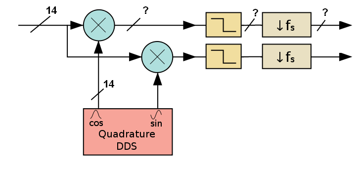

Mein Prof hat mir die Aufgabe gestellt einen DDC im FPGA zu
programmieren.
Im Anhang ist der Aufbau (Wiki Bild).
Die Daten vom ADC (14 Bit) bekomme ich sauber in den FPGA und mit einem
DDS habe ich einen Sinus und Kosinus erzeugt (jeweils 14 Bit). Somit ist
mein nächster Schritt jetzt die Signale miteinander zu multiplizieren.
Dafür will ich XtremeDSP Slices benutzen. Wenn ich allerdings beide
Signale miteinander multipliziere bekomme ich ein 28 Bit Signal. Ich
frage mich ob das so sein muss! Sprich muss ich nach dem Multiplizieren
mit 28 Bit weiterrechnen (erstes ? im Bild) oder kann ich bereits hier
eine Bitbreitenreduktion durchführen?
Wenn ich mit 28 Bit weiterrechnen muss müssen diese komplett in den
Tiefpass. Danach habe ich dann ja noch immer 28 Bit (bitte verbessert
mich wenn ich mich irre).
Anschließend kommt der Dezimator, nachdem noch immer 28 Bit vorliegen.
Oder? Der Dezimator verringert (bzw passt an) doch lediglich die nötige
Abtastfrequenz (im Bezug auf die neue Mittenfrequenz)?
Zusammengefasst weiß ich nicht mit welchen Bitbreiten ich an den mit den
Fragezeichen gekennzeichnet Stellen rechnen muss. Könnt ihr mir helfen?
Ich hoffe ich habe mich deutlich ausgedrückt.
Nein, danach hast du sogar noch mehr Bits.
Hab das schonmal realisiert und dabei im Filter noch mit der vollen
Bitbreite gerechnet. Kam dann bei glaube ich 36 Bit raus(Eingangsignal
16 Bit) von denen ich nur 16 verwenden durfte.
Hab dann einen Mux dahinter gehangen, den man konfigurieren kann sich
ein Fenster von 16 Bit aus den 36 heraus zu ziehen (z.b. 35 bis 20 oder
auch 25 bis 10, etc). Das hat den Vorteil, das man bei schwachem Signal
mehr Genauigkeit nach unten hat.
Kommt aber auf die Anwendung an ob das für dich auch machbar ist oder
nicht(dynamische Umschaltung dieses Fensters).
Im Zweifelsfall nur die höchstwertigsten Bits nehmen, dann aber drauf
achten das sowohl DDS als auch Filter richtig skalieren, wobei du bei
beiden etwas Amplitude verlieren wirst.

Der eigentltiche Trick ist die mentale Umskalierung des Signals von
-32768...32767 nach -1...+1. Denn dann kann nach einer Multiplikation
(vereinfacht) auch nur etwas zwischen -1 und +1 herauskommen...  ;-)

Nicht allzusehr, es passen bei 16 Bit die Zahlen
                  0x8000 ... 0x0000 ... 0x7FFF
das ergibt  -32768/32768 ...      0 ... +32767/32768
und damit             -1 ...      0 ... +0,99996948
Das Hauptproblem besteht darin, auch die Multiplikation von -1*-1
halbwegs plausibel abzubilden, weil da ein Üblerlauf stattfinden wird:
-1*-1=1, und das ist größer als 0,999969.
Und es ist klar, dass ein Überlauf bei der Addition durch passende
Skalierung behandelt werden muss 0,7+0,7 (=22937+22937) passt nun mal
nicht in den Bereich bis 0,9999 (=32767)...

von MJF (Gast)
der schon erwähnte Ansatz, die Signale im Wertebereich [-1,1-LSB] zu
interpretieren ist genau richtig. Ein 14*14 bit Multilizierer liefert
dann am Ausgang ein 28-bit-Signal mit einem Wertebreich [-2, 2-2^-26].
Wenn vermieden wird, dass der SIN/COS den Augangswert -1 erzeugt, kann
das MSB am Ausgang des Multplizierers verworfen werden. Dies ist aber
möglich, indem die SIN/COS-Werte sehr geringfügig kleiner skaliert
werden.
Ob nun am Ausgang der Mulpilizierer durch Runden (nicht Abschneiden, da
sonst DC-Offset im Nutzband) die Wortbreite reduziert werden kann, hängt
von einer Rauschbetrachtung ab. Ein realler 14-Bit-ADC hat meist eher
ein ENOB (Effective Number Of Bits) von ca. 12 bit. Der Runder fügt ein
zusätzliches Rundungsgeräusch von LSB^2/12 ein. Liegt das Rauschen des
Runders 20 dB unter dem Rauschen des ADC, wird das SNR um ca. 1 dB
schlechter. Ist das OK, dann folgende Abschätzung 20 dB/6 dB ~ 4 -> Bei
ADC mit 12 bit ENOB benötigt man 12 + 4 = 16 bit am Ausgang des Runders.
Noch 2 bit Reserve draufgeben und mit 18 bit am Ausgang des NCO fährt
man gut.
Durch die Skalierung der SIN/COS-Werte erspart man sich auch die
Begrenzung im Runder. Hierzu die Grenzfälle durchrechnen (negativster
Wert am Eingang * negativster Wert aus SIN/COS < dem Wert, der begrenzt
werden muss).
Ein gewisser Zündstoff ist noch die Statistik des Rauschens des ADC. Ist
das Rauschen des ADC "wirkliches" Rauschen, wird auch das
Quantisierungsrauschen des Runders "weiss" sein und bei der
nachfolgenden Filterung ergibt sich ein Genauigkeitsgewinn (Erhöhung der
Ausflösung durch Filterung). Absolut auf Nummer sicher geht man, wenn
vor dem Runder ein gleichverteiltes Rauschsignal im Wertebreich [-LSB/2,
LSB/2] addiert. Dann ist das Quantisierungsrauschen des Runders immer
weiss. Der Preis denn man bezahlt, ist ein um 3 dB höheres Rauschen des
Runders.

von Hagen R. (hagen)
Ist zwar bisle offtopic aber ehrlich gesagt verstehe ich diese
Argumentation nicht. Benutzt man Festkommazahlen mit Vorzeichen so
werden sie binär denoch im 1-Komplement gespeichert, und das so skaliert
das als reine Binärzahl betrachtet in Wahrheit garkeine Nachkommastellen
mehr existieren. Somit ergibt sich für gebrochene Festkommazahlen immer
einen Wertebereich der von +1 bis -(1-0.x) geht. Die 1 ist also in
dieser Zahlendarstellung vorhanden und eine Multiplikation von +-1 * +-1
sollte auch +-1 ergeben, ohne Über/Unterlauf.
Zurück zum Thema stehe ich auf dem Standpunkt das für diese
Problemstellung garkeine Fixpoint Berechnungen notwendig sind, besonders
nicht auf FPGAs die das Downscaling einer Ganzzahl durch "kostenlose"
Verdrahtungen möglich sind. Dh. es ist easy auf einem FPGA nach einer
Multiplikation zwei Ganzzahlen diese um /2^x runter zu skalieren.
Ob der OT seine 28Bit wieder runterskaliert bevor er damit weiter
rechnet entscheidet sich nur an Hand der Frage nach dem tolerierbaren
Fehler. Insofern wurde schon im 2. Posting
Beitrag "Re: Digital Down Converter Bitbreiten" korrekt geantwortet.
Pauschal würde ich sagen: Ja, skaliere die 28Bit durch "Division mit
2^14" wieder runter bevor du damit weiterarbeitest. Denn es gilt
erstmal: deine Inputsignale sind 14Bit breit mehr an Information wirst
du nicht drinnen haben als diese 14Bit. Selbst wenn du nach der
Multiplikation mit dem 28Bit Resultat weiter rechnest so hast du denoch
nur 14Bit Dynamik im Gesamten (auf dein spezifische Problem bezogen mit
dem IQ Mischer)
Gruß Hagen
