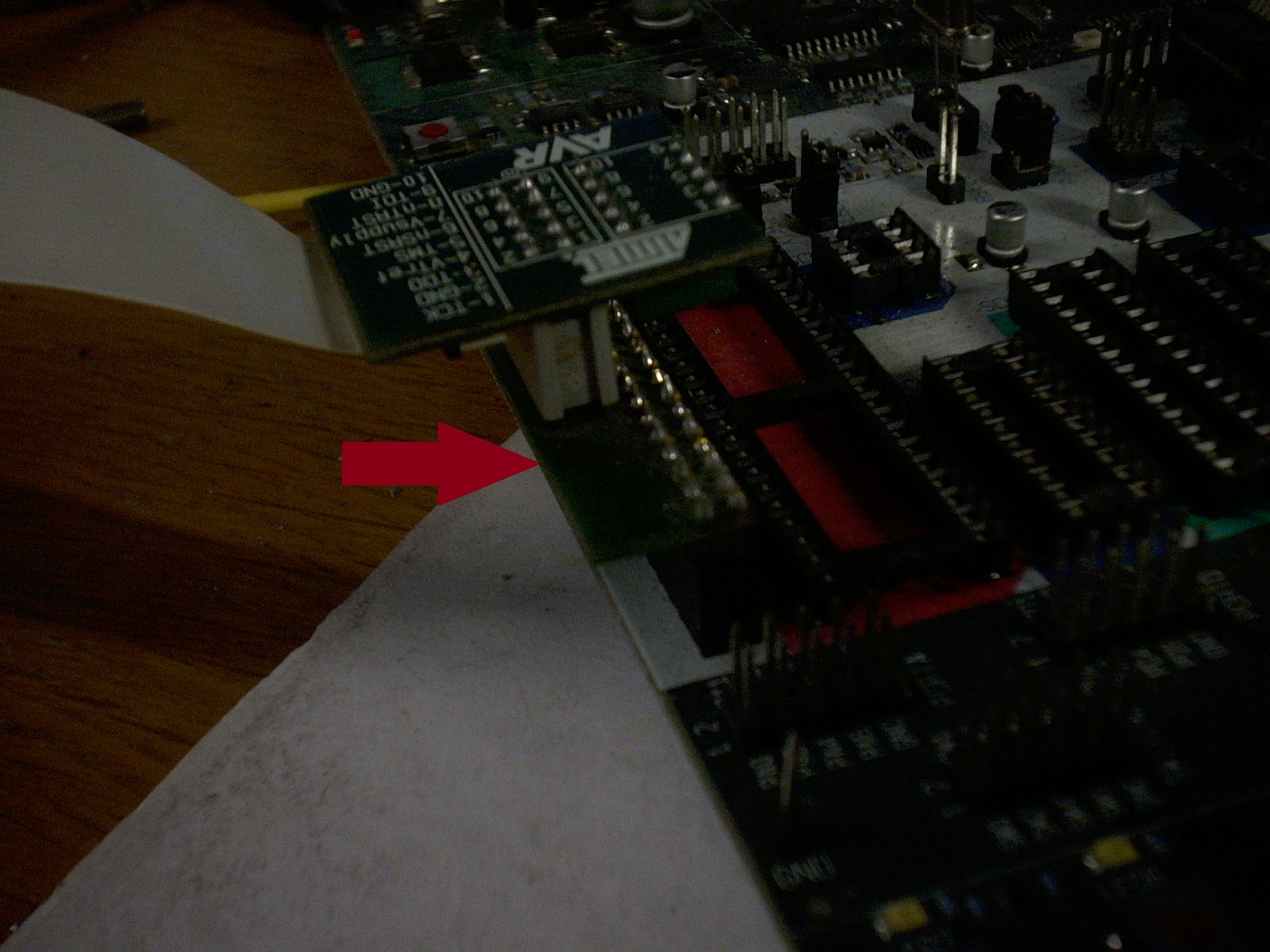

Ich habe mir ein STK500 und ein AVR Dragon gekauft.
Jetzt habe ich allerdings ein kleines Problem:
Da das STK kein JTag anschluss hat, kann ich die beiden nicht direkt
verbinden.
Ein Freund von mir hat mal erwähnt, dass es einen Adapter dafür giebt
(fürs JTAG mkII soll aber auch fürs Dragon gehen), und das man ihn auch
selber bauen kann.
Das einzige was ich nach meiner Suche im Netz gefunden habe, ist das
angehängte bild, allerdings keinen Schaltplan.
Nun meine Frage:
Hat irgend jemand einen Schaltplan für diesen Adapter oder weiss wo man
ihn kaufen kann (am besten Lieferung in die Schweiz)

die Belegung des JTAG-Steckers am Dragon steht in dessen Beschreibung.
Die Pins, wo JTAG an Deinem AVR sind, steht in dessen Datenblatt.
Die Portleisten am STK500 sind beschriftet.
Buchsenleisten gibt es im Handel.
Flachbandkabel auch von alten IDE- oder Floppykabeln.
Der Rest sind 10 Minuten sortieren und anstecken...

Wenn man ein neues STK500 kauft und keinen ebay Mist, sind diese Adapter
dabei. Und wenn man sich mal die Muehe macht und Google anwirft findet
man die in einer Sekunde.
http://support.atmel.no/knowledgebase/avrstudiohelp/mergedProjects/AVRDragon/AVRDragon_connecting_to_target_through_the_jtag_interface.htm
