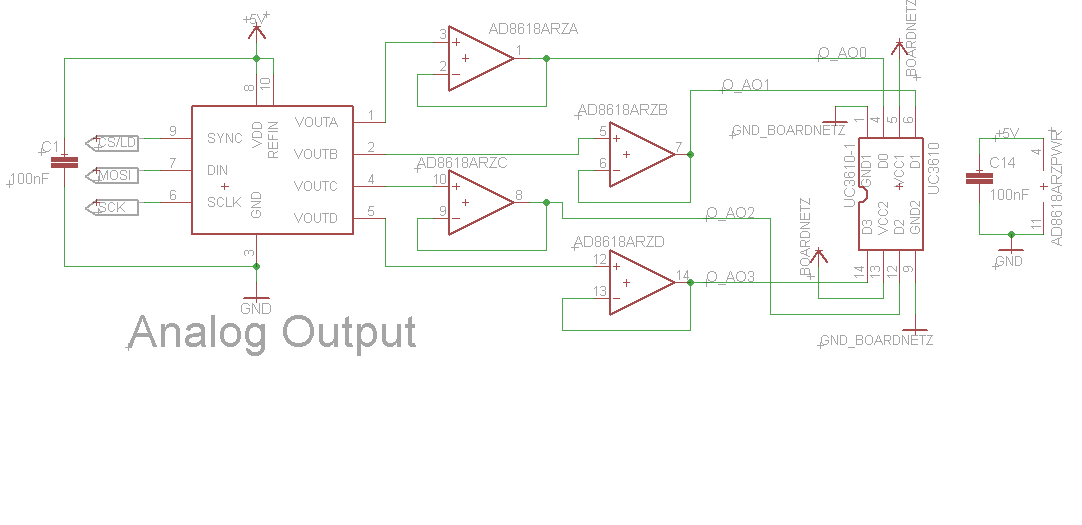

Ich habe einen 12-Bit DA-Wandler (DAC7554) der mir aber leider nicht
genug Strom am Ausgang liefert. Ich bin nun auf der Suche nach einem
Operationsverstärker (am besten 4 Kanäle --> Quad), den ich als
Spannungsfolger einsetzten möchte, welcher mir für jeden Ausgang bis zu
20 mA leifern muss.
Bisher habe ich einen AD8618 verwendet. Mit einer Ladungspumpe habe ich
eine negative Spannung erzeugt, dass er mir wirklich nahezu 0 V ausgibt,
wenn im Falle des Falls 0 V am Eingang des OPAMP anliegen. An VCC liegen
5 V an.
Das Problem war nun, dass wenn eine Last am Ausgang des OPAMP hängt
(I-Load=20mA), dieser mir eben keine 5V mehr ausgibt, sondern nur noch
etwa 4,83V. Ich bin mir bewusst, dass natürlich unter Last die Spannung
etwas zusammenbricht. Da ich einen 12-Bit-DA Wandler habe bräuchte ich
auch einen geringen Offset. Kennt ihr einen OPAMP der bei einem
Laststrom von 20mA trotzdem noch nahezu an die 5V herankommt (mind.
4.95V).
Ich habe auch versucht die obere Spannungsgrenze des AD8618 auf 5,5V
anzuheben, was aber keinen Erfolg gehabt hat. Die Ausgangsspannung bleib
bei 4,83V.
Vielen Dank schonmal im vorraus für eure Hilfe

hier mal ein Ausschnitt meines Gesamtschaltplans zum DA-Wandler.
Ich habe die Vorgabe bekommen, dass es möglich sein muss, dass bis zu
20mA pro Ausgang fließen bei 0V- 5V. Was dann damit gemacht wird, darum
soll ich mich nicht kümmern. Ich weiß es nicht.
Gast #2385725
Der Baustein UC3610 ist ein Diodenarray, was gegen Überspannung die
Ausgänge schützt. Da liegt definitiv nicht der Fehler, das habe ich auch
schon probemäßig ausgebaut und wieder eingesetzt.

Gast #2385915
Figre 10 vom Datenblatt weist doch ganz klar aus, daß der OPamp rund
170mV gegenüber Vcc verliert, wenn er 20mA treiben soll.
>Ich dachte eben, dass wenn ich die Supply Voltage erhöhe, der OPAMP
>mir eben 5V ausgeben kann. Am Ausgang liegen dann aber wie gesagt
>weiterhin 4,83 V an.
Dann hast du dabei eben einen Fehler gemacht. Probiers nochmal, die
Spannung am Ausgang MUSS ansteigen, wenn du Vcc erhöhst.
Die Probleme sehe ich ganz woanders: Wenn du wirklich 20mA treiben
können mußt, kannst du kaum noch einen Schwingschutzwiderstand am
Ausgang einfügen. Wenn du aber mit einem 20MHz Spannungsfolger (V=1)
ohne Schwingschutz auf eine kapazitive Last gehst, ist die
Schwingneigung vorprogrammiert! Nur ein Idiot würde mit nacktem Ausgang
ein Kabel treiben...
