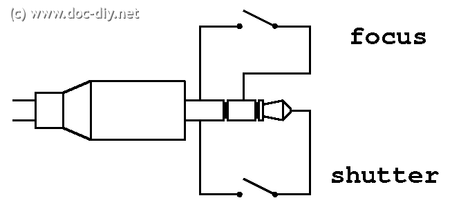

Hallo Zusammen! Ich bin ganz neu auf dem Gebiet der Elektrotechnik und benötige eure Hilfe. Ich habe vor meine Kamera (Canon EOS 400D) über ein Kabel (2,5mm Klinke, 3-polig) mit Hilfe eines Mikrocontrollers fernzusteuern. Die Fernsteuerung besitzt dabei zwei Funktionen: #1: Scharfstellen #2: Scharfstellen und sofort Auslösen Für das Auslösen der jeweiligen Funktion werden die "Funktionspole" 1 oder 2 mit Masse auf Pol 3 verbunden. Hierfür würden sich zwei einfache Schalter eignen, die den Pol 1 oder 2 mit Masse auf 3 verbinden. Da ich das Ganze aber gern mit einem Mikrocontroller (I/O Ausgangsspannung: 5V, mit max. 40mA) steuern möchte, müssen die Schalter gegen was schaltbares ausgetauscht werden. Ein Relais kommt glaub nicht in Frage, da die Schaltfrequenz bei 3-4 Mal pro Sekunde liegen soll. Daher tendiere ich zu einem Transistor oder eben einem Optokoppler. Zu den elektrischen Eigenschaften der Kamera, bzw. den drei Polen, habe ich folgende Angaben gefunden: Voltage (no load): 3.3 V Threshold voltage: 1.8 V Short circuit current: 68 µA Current at threshold voltage: 30 µA Könnt ihr mir vielleicht sagen, ob der Optokoppler 6N136 oder der Transistor BC547C dafür geeignet ist und wie ich ihn zu beschalten habe? Sprich, welcher Pol an welchen Anschluss muss? Kenne mich da leider nicht wirklich aus und möchte nicht meine Kamera dadurch Schrotten. Die Schaltung soll nur durch einen Schaltimpuls eine der beiden Funktionen aufrufen, in dem sie die jeweiligen Kabel miteinander verbindet. Links: Optokoppler 6N136 http://at.mouser.com/ProductDetail/Vishay-Semiconductors/6N136/?qs=sGAEpiMZZMt82OzCyDsLFG%252bHbvEACnRQ4X2TUhfgv3E%3D Beschreibung der Kamerafernsteuerung http://www.doc-diy.net/photo/eos_wired_remote/ Transistor BC547C http://www.conrad.at/ce/de/product/155955/TRANSISTOR-BC547C-TO-92-KEC/SHOP_AREA_37318&promotionareaSearchDetail=005 Vielen Dank schon mal an Euch!

Auf der Seite die Du gefunden hast gibt es auch die Lösung: http://www.doc-diy.net/photo/sound_trigger/

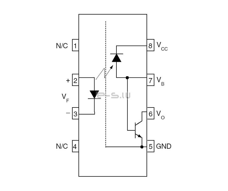

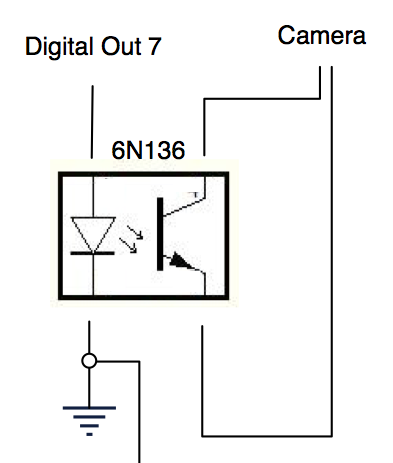

@ hp-freund: Die Schaltung sieht für mich sehr verwirrend aus, aber du meinst wahrscheinlich nur den Teil mit dem Optokoppler SFH610!? Sehe ich es richtig, dass ich bei dem SFH610 die PIN (1,2,3,4) so belegen muss: #PIN1 Anode: Schaltsignal 5V I/O des Mikrocontroller #PIN2 Cathode: Masse (GND) #PIN3 Collector: Masse der Kamera auf Pol 3 #PIN4 Emitter: 3.3V der Kamera (entweder Pol 2 oder 3) @ Klaus: Wenn ich mich jetzt für den 6N136 entscheiden würde, ist dann meine Überlegung zur Beschaltung richtig? Was muss an PIN7 und PIN8? #PIN1: nicht belegt #PIN2 Anode: Schaltsignal 5V I/O des Mikrocontroller #PIN3 Cathode: Masse (GND) #PIN2: nicht belegt #PIN5 GND: Masse der Kamera auf Pol 3 #PIN6 Vo: 3.3V der Kamera (entweder Pol 2 oder 3) #PIN7 Vb: ? #PIN8 Vcc: ? @ Alle: Brauche ich sonst noch Widerstände in der Schaltung?

Dann würde ich vorschlagen Du bestellst gleich den SFH610 und jeweils einen 100 Ohm Widerstand dazu. Dann passt die Schaltung von meinem link. Welche µC ist es? Meistens wird ein L aktiver Ausgang verwendet. In der Schaltung ist ein H aktiver Ausgang angegeben. H aktiv: Optokoppler µC-Pin -> 100Ohm -> Pin1(Anode)-Pin2(Kathode) -> GND L aktiv: Optokoppler µC-Pin -> 100Ohm -> Pin2(Kathode)-Pin1(Anode) -> VCC

Lukas D. schrieb: > Wenn ich den SFH610 verwende, dann wäre meine Beschaltung in meinem 2ten > Post oben richtig? Nicht ganz. Pin3 und Pin4 sind vertauscht. Pin4(Emitter) kommt an die gemeinsame Masse und Pin3(Kollektor) zum jeweiligen Schaltkontakt. Lukas D. schrieb: > Warum hat denn der 10kohm die Funktion ausgelöst? Der sperrt wohl noch > nicht gut genug. Hier: http://www.doc-diy.net/photo/eos_wired_remote/#electricalcharacteristics siehst Du die Innenschaltung der Kamera. Da sieht Du das intern 50KOhm Widerstände gegen 3,3Volt verwendet werden und Masse am Stecker liegt.

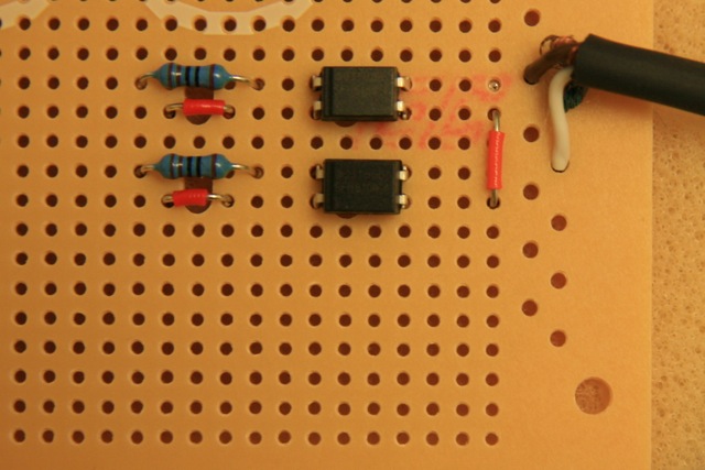

Wollt mich bei Euch nochmals für Eure Hilfe bedanken! Ihr habt mir sehr weitergeholfen. Die Grundsteuerung für die beiden Funktionen (Scharfstellen oder Scharfstellen & Auslösen) steht jetzt und funktioniert einwandfrei. In den nächsten Tagen werde ich die Steuerung noch um ein Potentiometer für die Auslösezeit erweitern und ein paar Tests durchführen. Bei den verwendeten Widerständen habe ich auf 110 Ohm Widerstände gesetzt, da ich die hier noch rumfliegen hatte. Bin schon gespannt wie die ersten Timelapse-Aufnahmen aussehen. :) Vielen Dank und beste Grüße, Lukas
