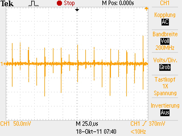

Hallo Forum,
ich möchte das Signal eines Drucktransmitters mit einem ATMega messen,
welcher ein Einheitssignal 0-10V ausgibt.
Der AREF-Pin hängt mit 10mH gegen VCC und mit 100nF gegen Masse.
Das zu messende Eingangssignal wird über einen Spannungsteiler mit 2 x
10 kOhm halbiert. Direkt am Eingangspin des ADC, parallel zum 10
kOhm-Widerstand gegen Masse, befindet sich ein 1,5µF Kondensator zur
Störungsunterdrückung.

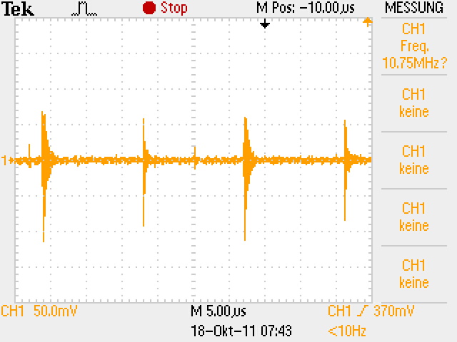

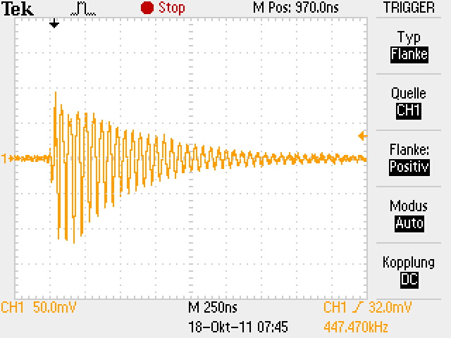

In den angehängten Bildern ist nun das Signal zu sehen, welches ich
direkt an der Eingangsbuchse messe, wo der Drucktransmitter
angeschlossen werden soll.
Die Störungen treten ca. alle 71.5 kHz auf und bestehen aus abklingenden
Schwingungen von 20 MHz.
Durch nahezu leeren Code schließe ich softwaregeriebene Schaltvorgänge
als Störquelle aus.
Die Spannungsversorgung wird durch ein Netzteilmodul 5V 3A realisiert.
http://www.conrad.de/ce/de/product/511511/PM-15-5-ACDC-NETZTEILMODUL
Desweiteren befinden sich 2 DC/DC Wandler (SIM5 und SIM1) im Gehäuse.
http://www.reichelt.de/Wandler-Module-DC-DC/SIM1-0524-SIL4/index.html?;ACTION=3;LA=444;GROUP=P853;GROUPID=4956;ARTICLE=35027;START=0;SORT=artnr;OFFSET=16;SID=11Tp0dVX8AAAIAACxRSO04092eb13e05b51f0a8c32c0575ccefbd
http://www.reichelt.de/Wandler-Module-DC-DC/SIM5-0515D/index.html?;ACTION=3;LA=444;GROUP=P853;GROUPID=4956;ARTICLE=35085;START=0;SORT=artnr;OFFSET=16;SID=11Tp0dVX8AAAIAACxRSO04092eb13e05b51f0a8c32c0575ccefbd
(als Single-Modul)
Können Netzteil oder DC/DC-Wandler Ursache für die Störungen sein?
Wie lassen sich diese Störungen abblocken?
Wären eventuell andere Widerstandswerte des Spannungsteilers sinnvoll um
die Störquelle stärker zu belasten?
Dank im Vorraus

DTM schrieb:
> um die Störquelle stärker zu belasten?
Kennst du die Störquelle?
Gratulation, dann ist die Lösung einfach: Entstören.  ;-)
Stören die "Störungen"?
Wo ist die Masseklemme vom Oszi angeschlossen?
Wie sieht deine Masseführung insgesamt aus (Foto)?
Ich habe (wie gk) den Verdacht: "Wer Mist misst, misst Mist."
