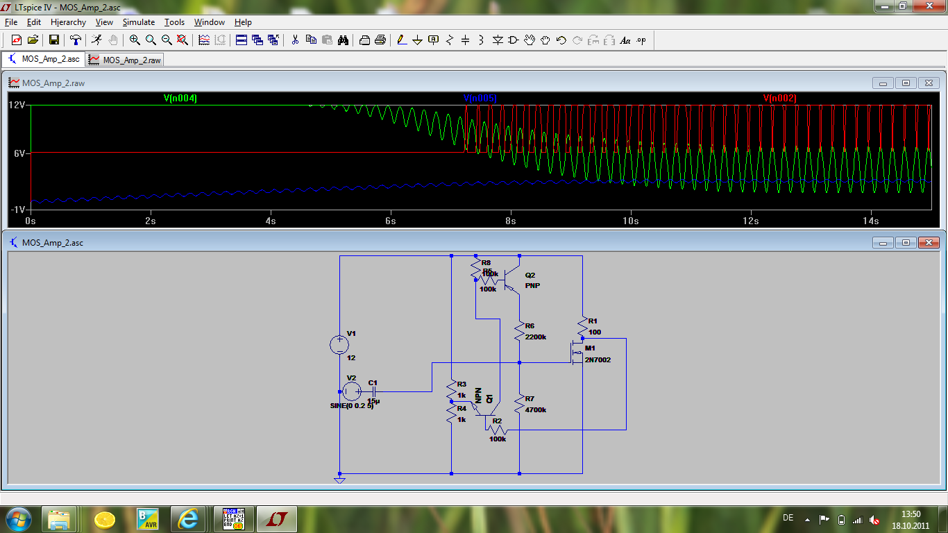

ich kenne mich noch nicht so gut mit Analogtechnik aus und wollte
deshalb mal eure Meinung zu dem MOSFET-Verstärker wissen, den ich eben
zusammengebaut habe (in LTSpice und auf'm Steckbrett). Gibt es da noch
was zu verbessern? Ist das so in Ordnung?
Zu der Schaltung: Die blaue Kurve ist die Gate-Spannung des MOSFETS, die
grüne Kurve die Ausgangsspannung und die rote Kurve die
Kollektorspannung von Q1. Q1, Q2 und ein bisschen Hühnerfutter außenrum
bilden sowas wie einen Komparator und vergleichen die Ausgangsspannung
mit einhalb VCC (durch den Spannungsteiler R3 + R4 erzeugt). Ist sie zu
groß, wird die Gate-Spannung langsam erhöht und der MOSFET zugedreht.
Ist sie zu klein, wird der MOSFET wieder aufgedreht. Dadurch wird der
Arbeitspunkt auf einhalb VCC (zumindest ungefähr) festgelegt. Durch die
große Zeitkonstante (15µ + 2,2MOhm) wird verhindert, dass das Nutzsignal
weggefiltert wird.
Kann man das noch irgendwie verbessern? (Vorallem Gegenkopplung)
Jonathan
Du meinst, wenigstens so, daß die Schlatung nicht explodiert ?`
Der 2N7002 hält keine 0.36W aus, laut Datenblatt mag er nur 200mW.
Ansonsten: Was willst du denn erreichen ?
HiFi wird das nicht.
In echt ist da ein 2SK30 mit 1k Drainwiderstand drin, hatte ich
vergessen zu schreiben (Schande über mich!). LTSpice hat leider keinen
2SK30...
MaWin schrieb:
> Nein, auch nicht so was wie.
Öh, aber es verhält sich so wie ein Komparator... Schau Dir doch mal die
rote Kurve im Zusammenhang mit der grünen an... Sobald die grüne Kurve
unter 6V kommt, schnellt die rote in die Höhe...
Jonathan
Ja, natürlich, indem man den ganzen Kram zur Arbeitspunktregelung
weglässt und statt dessen eine Stromgegenkopplung mittels
Sourcewiderstand und einen hochohmigen Gatespannungsteiler einbaut. Dann
hast du eine gute Arbeitspunktstabilisierung und die gewünschte
Gegenkopplung.
OP Persönliche Seite
MaWin schrieb:
> Bau's halt mal real auf.
Hab ich, es schwingt nix.
Argh! Genau das war's, was mir nicht eingefallen ist... Kopf -> Tisch.
Danke!!!
