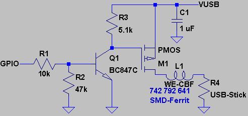

ich hoffe ihr könnt mir bei dem folgenden Problem weiterhelfen:
Ich benötige eine abschaltbare USB-Schnittstelle, bei der ich die
5V-USB-Spannungsversorgung auf eine andere umschalten kann. Da mein
steuernder Mikronctorller (STM32) nur über 3,3 Volt IO-Pins verfügt habe
ich mich für den im Anhang enthaltenen Aufbau aus einem BC847C
Transistor sowie einem P-Kanal MOSFET (IRLHS2242PBF) entschieden. Der
PMOS hängt dabei an der 5 V USB-Leitung. Der Mosfet wurde ausgewählt,
weil er bei neben einer geringen Gate Threshold Spannung auch über ein
kleinen RDSon-Wert sowie einen geringen Gatecharge-Wert verfügt. Die
Platine wurde extern gefertigt und bestückt!
Nun zu meinem Problem: Ich kann nicht bei jedem meiner USB-Ports die
Spannungsversorgung (fehlerfrei) einschalten. Der BC847 wird zwar
eingeschaltet aber am Drain des MOSFETs liegen keine 5 V an. Bei den
Ports die nicht funktionieren liegt dauerhaft eine Spannung von 3,6 -
3,9 Volt an. Beim Messen mit einem Multimeter bin ich bei einem Mosfet
seitlich mit der Messspitze an den Gate-Kontakt gekommen, woraufhin der
Mosfet wohl durchschaltet wurde (ich vermute ein Gate aufgeladen. Da der
angeschlossene USB-Stick aufleuchtete und ich eine Spannung von 5 Volt
messen konnte. Ich vermute nun, dass die Gate-Anschlüsse auf meiner
Platine nicht korrekt verbunden sind und ich bei den nicht
funktionsfähigen Ports ein isoliertes Gate habe. Würde für mich durchaus
plausibel sein, da die Gate-Anschlüsse seeehr klein sind. Die Spannung
liegt nun bei diesen Ports die ich mit der Multimeterspitze berührt habe
bei 5 Volt.
Liege ich mit meiner Vermutung richtig, kann das Durchschalten andere
Gründe haben oder habe ich beim Design der Schaltung bereits Fehler
gemacht?

Achso ein abschalten ist wohl nicht so einfach möglich. Ich habe
versucht mit einem Kabel vom Gate zu einem GND-Kontakt das Gate zu
entladen, was mir aber nicht gelang (könnte aber auch einfach sein, dass
ich keinen richtigen Kontakt hinbekomme...)?

Was wohl daran liegt, dass du falsch herum denkst. Dein P-Kanal FET wird
mit Gate=GND DURCHGESTEUERT, denn dann liegen ca. -5V zwischen Gate und
Source. Sperren tut man ihn, indem man Gate mit Source verbindet, was
hier +5V sind.
Wahrscheinlich hast du kalte Lötstellen, die Schaltung ist OK.
MFG
Falk

Oh stimmt da hab ich mich vertan. Schön, dass du meine Vermutung des
nicht (richtig) verbundenen Gate-Anschlusses bestätigen kannst. Dann
werde ich mich mal an den Produzenten der Platine wenden.
