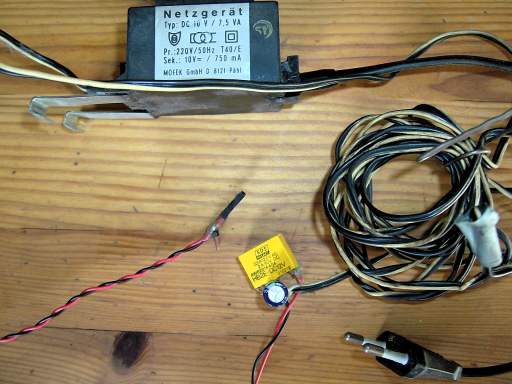

Gast #2390043
Hallo!
Das Gewirr im Anhang hing, bis mein Mainboard die Tage das Zeitliche
gesegnet hat, parallel am Power-Knopf.
Netzteil, Relais und größerer Kondensator in Reihe.
War für ne einfache Wochenzeitschaltuhr, weil das Fujitu-Mainbord sich
geweigert hat irgendeine angenehme Wakeup-Funktion zu unterstützen. So
konnte ich wenigstens mit dem VDR Serien aufnehmen, wenn ich nicht zu
Hause war. Ich gehe davon aus, dass das auf für den Zweck auch geht -
wenn das Pc-Netzteil 5V liefert, zieht dann halt ein Lowpower-Relai im
Rechner an. Recht doof simpel, oder nicht?! :)
Grüße,
Martin
Gast #2390059
Martin M. schrieb:
> Hallo!
> Grüße,
> Martin
Genial! Braucht man hierfür ein Öffner-Relais?
Wenn Strom an, ist durch das Öffner-Relais der Stromkreis geschlossen,
und sobald der Kondensator sich vollgeladen hat, zieht das Relais an und
der Stromkreis wird dann unterbrochen?
Gast #2390233
Hey,
nein, sobald Strom geliefert wird und solang der Kondensator noch nicht
aufgeladen ist, zieht das Relais an. Während der Zeit brückt ein
Schließer des Relais den Power-Knopf, der PC startet. Da das Relais
abfällt, wenn der Kondensator geladen ist, lässt sich der PC nachher
auch wieder über die Power-Taste ausschalten und es kommt auch nicht zu
irgendwelchen Effekten, die durchs ständige gedrückt halten
zustandekommen könnten.
Der Kondensator, wie oben in einem Beitrag beschrieben, sollte aber auch
funktionieren - wenn die Taster nach Masse schalten?! Jo..!
Grüße,
Martin
