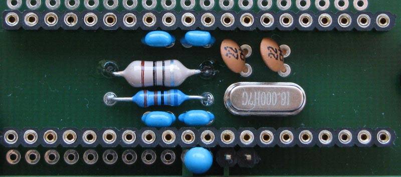

kann man Bauteile auch unter einem Atmega platzieren?
Also statt einem normalen IC-Sockel, 2 Buchsenleisten verwenden und z.B.
Kondensatoren, Quarz und Widerstände für die
Kontroller-Standardbeschaltung zwischen den Buchsenleisten unter den
Prozessor setzen. So hätte man einen Haufen Platz gewonnen. Siehe Foto.
Irgendwo habe ich einmal gelesen, dass dies ziemlich ungünstig sein soll
(Störungen, Einstrahlungen).
Was meint ihr dazu?
Gute Grüsse vom Flauschi

Klar. Aber crazy horse sieht das ganz richtig:
Entweder hast du jede Menge Platz, dann kannst du bedrahtete Bauelemente
nehmen. Dann ist es aber auch egal, ob die Bauteile nun unter dem µC
sitzen oder nicht.
Oder du hast keinen Platz, dann solltest du auf SMD umsteigen. Und so
lange man nicht gerade mit 0402 und Finepitch hantiert, ist das auch im
Hobbybereich ganz gut zu handhaben.
