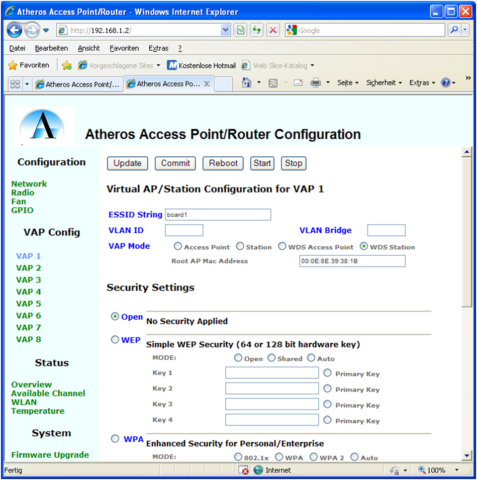

Also, folgende Situation:
Ich habe zwei AP Eva Boards (Sparklan "WAPD-110N) bestückt mit dem
WMIA-199NI (mini-PCI WLAN-Modul). Diese sollen als WLAN-Bridge zwischen
zwei Ethernets fungieren, der Verbindungsaufbau soll automatisch
erfolgen, sobald ein entsprechendes Gegenstück in Reichweite ist.
Nr. 1 ist konfiguriert, dass es als RootAP gestartet wird und im VAP_1
(Virtueller AP) als WDS AccessPoint festgelegt.
Nr. 2 wird im Client-Mode gestartet, im VAP_1 ist es als WDS Station
konfiguriert und entpr. MAC-Adresse des RootAP eingetragen (siehe
Screenshot).
Soweit funktioniert das auch alles, bis jetzt zwar noch unverschlüsselt,
aber eins nach dem anderen...
Nun kommt das eigentliche Problem:
Bei der Anwendung ist nicht gewährleistet, das Konfiguration 1 immer auf
Konfiguration 2 trifft. Soll heißen: Es kann durchaus vorkommen, dass
zwei als AP konfigurierte Boards aufeinandertreffen und eine Verbindung
herstellen sollen genauso wie zwei als Client konfigurierte Boards. Also
im Grunde jeder mit jedem, aber natürlich nicht mit jedem x-belieben
Endgerät, sondern schon auf die Boards beschränkt.
Mein Ansatz war, das über die virtuellen AccessPoints (VAP)
hinzukriegen. Hat aber noch nicht so ganz funktioniert, habe auch leider
nur 2 Boards zum Testen.

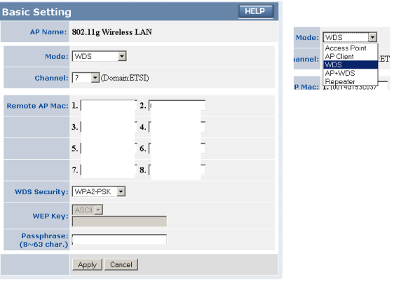

Ich habe bei mir den reinen WDS Modus (also nicht AP+WDS) und kann
jeweils 8 MAC Adressen eintragen. Was bei mehr als 3 Geräten passieren
würde, kann ich Dir in Ermangelung weiterer WDS-fähigen Geräte nicht
sagen.
Bastel-Wastl schrieb:
> Hmm, scheint mir so, als würdest du damit aber auch nur eine Station
> (Client) konfigurieren.
Nein, die Einstellung erfolgt bei allen Geräten so. Bei den MAC Adressen
werden jeweils alle anderen Geräte eingetragen.
> Welches Gerät ist das, welcher Hersteller?
2 mal Trendnet TEW-430APB und ein NoName USBStickDingsBums, welches alle
Modi beherrscht und einer dritten Person den Zugang ermöglicht.
