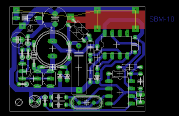

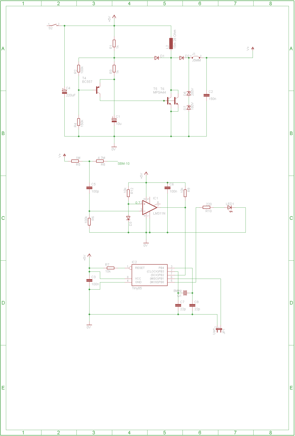

zurzeit arbeite ich an einen Geigerzähler mit einem Tiny85. Der Tiny
sendet den Counterstand Seriell per Software Uart. Das läuft auch alles
soweit mehr oder weniger :-P
Zwei Probleme sind aufgetaucht wo ich nicht so richtig weiter komme:
Einmal zählt die Schaltung mit dem SBM-20 aber mit dem SBM-10 nicht. Ist
möglicherweise das Zählrohr defekt? Hat vll jemand Erfahrung mit dem
kleinen 10er?
Und zum zweiten stört die Spannungsaufbereitung auf 380V den Komparator
so stark das er nur mit Trickserei arbeitet (Kapazität über R9 um
Störungen zu unterdrücken; Abblockkondensatoren vorhanden). Die
Schaltung ist zurzeit auf einem Steckboard aufgebaut, später soll die
Platine folgen. Kapazitäten an verschieden Stellen haben nicht geholfen.
Was allerdings hilft ist anstatt des LM311 (Komparator) einen LM358 (OP)
zu nehmen…Warum ist das so?? Hat vv jemand Tipps wie ich die 380V
Störungen in den Griff bekomme?
Danke schon mal im Voraus…:-)
