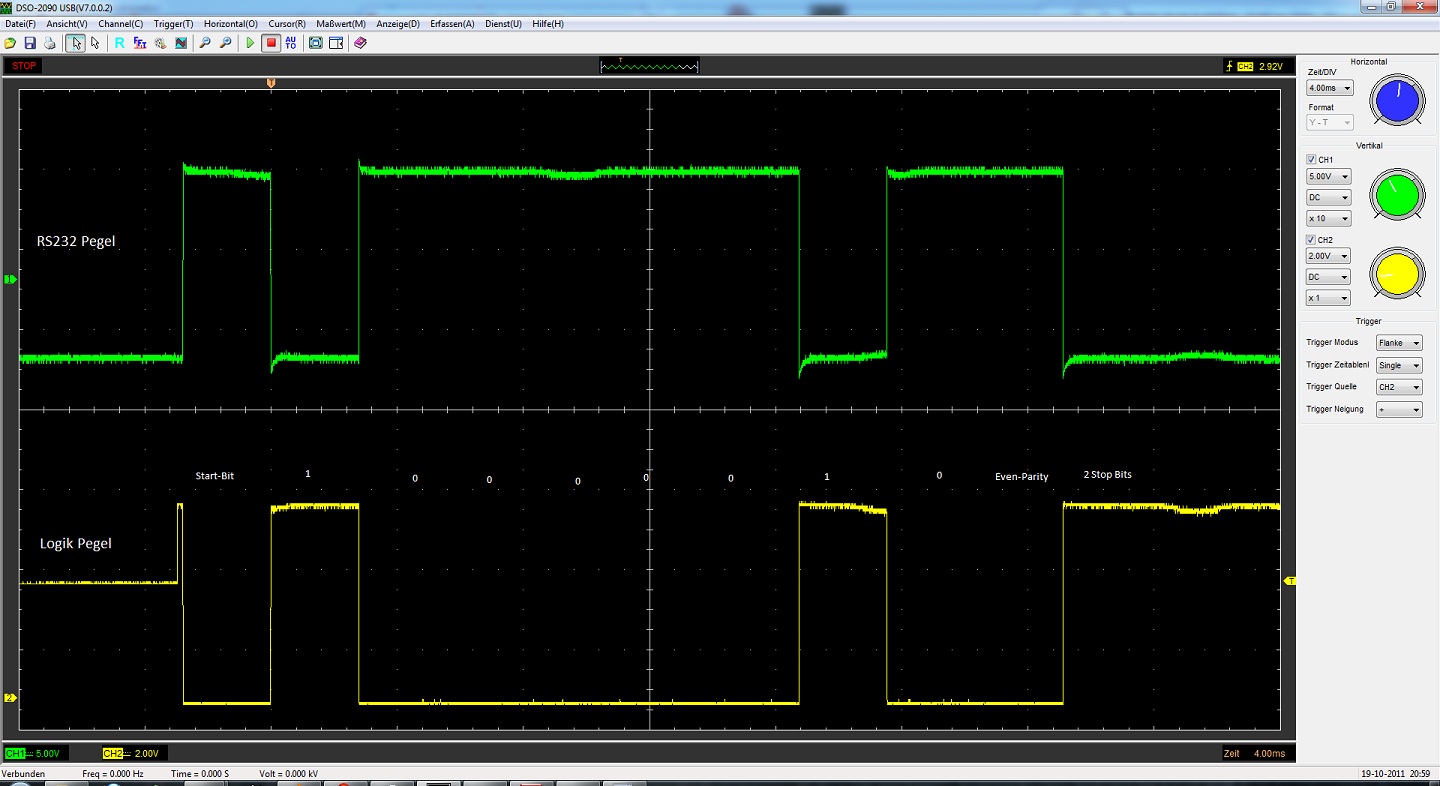

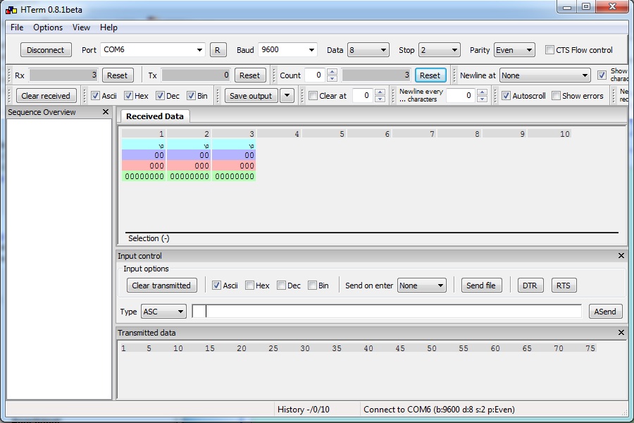

Hab gerade mal den USART auf meinen ATMega8 inizialisiert. Er
funktioniert auch soweit wunderbar, wie auf dem Bild "USART_char_A" zu
sehen ist. Ich sende genau einmal das Zeichen 'A'. Aber im HTerm werden
drei empfangende Zeichen angezeit und zwar NULL. Es ist egal was ich
sende, es wird immer NULL angezeigt.
Hab einen Serial-to-USB-Adapter von LogiLink. Hab dort auch alles
korrekt eingestellt.

Die Baudrate des AVR ist wohl deutlich niedriger als die PC-seitig
eingestellten 9600 Baud. Wenn ich das Oszillogramm richtig deute, ist
das mit 4 msec/div aufgenommen. Ein komplettes Zeichen bei 9600 Baud ist
aber nur 1 msec lang - also ganz erheblich kürzer.
Vermutlich sind die Fuses im AVR nicht richtig gesetzt, so daß dessen
Takt nicht der ist, von dem Du ausgehst.

so. Fehler gefunden. Bei der Berechnung für das UBRR (Baud Rate
Register) muss irgendwas falsch sein.
Hab jetzt die Bibliothek <util/setbaud.h> eingebunden und damit den Wert
für das Register berechnet und siehe da. Es klappt alles. Nun prüfe ich
nochmal die Berechnung nach.
