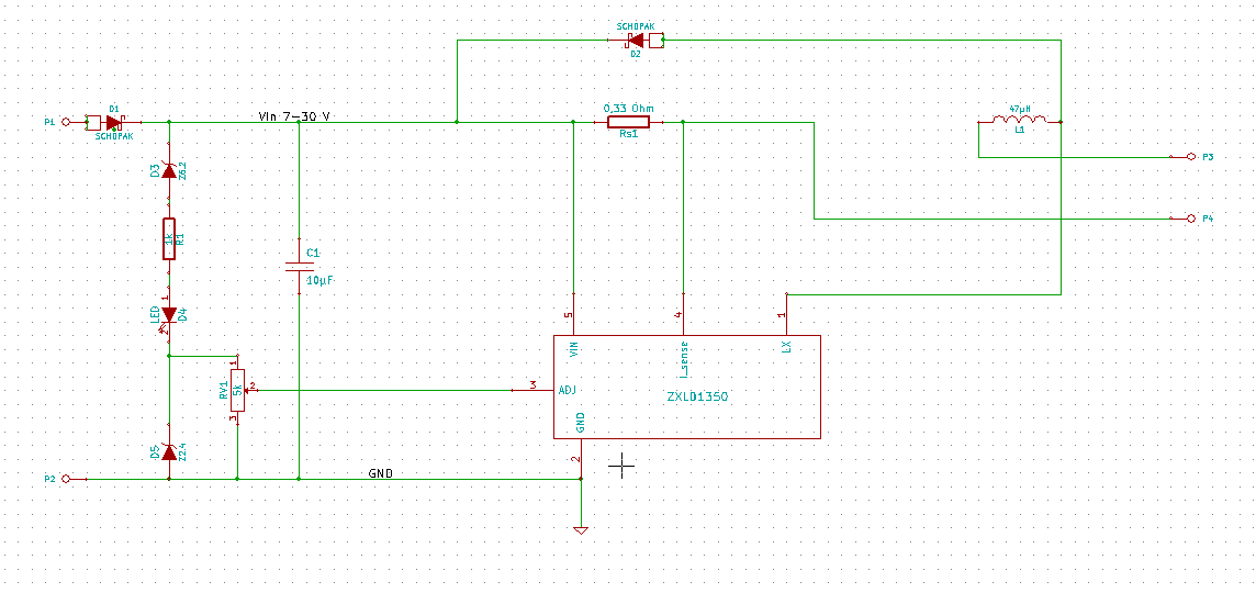

Hallo Zusammen,
ich möchte einen SUPERCAP Kondensator über eine Schaltung (siehe Grafik
1) mittels IC=ZXLD1350 (Konstantstromquelle) laden. Problem welches es
zu lösen gilt ist das Überschreiten der Maximalspannung des Kondensator
(2,8 V)zu verhindern. Alle Ausgangsspannungen unter 2,8 V sind zulässig.
Prinzipiell wäre eine Z-Diode eine denkbare und auch einfache Lösung
aber mit dem Nachteil der hohen Verlustleistung bei hohen
Eingangsspannungen.
Frage: Gibt es Spannungsbegrenzer,  die ich an eine Konstantstromquelle
schliessen kann, und dabei eine geringe Verlustleistung erwarten kann.
Wenn ja welche?
Vielen Dank für eure Antworten... und viele Grüße
