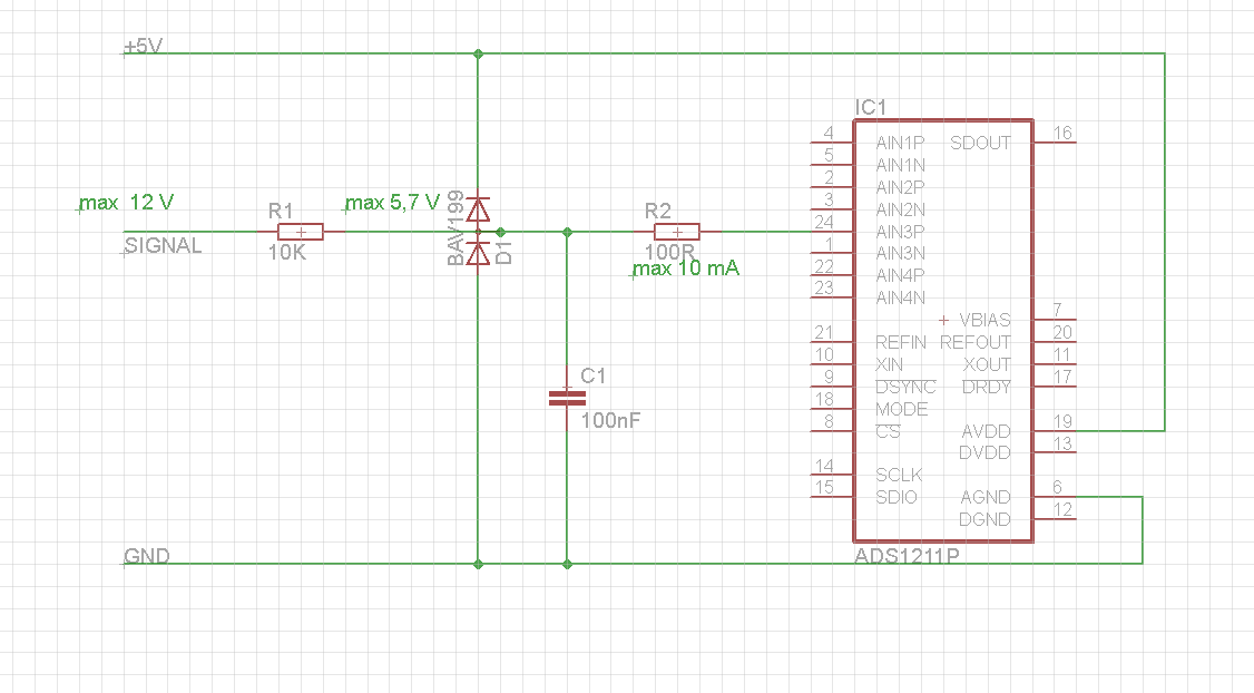

Mal eine grundsätzliche Frage zur Schultzbeschaltung eines analogen
Eingangs.
Viele MCUs spezifizieren die maximale Spannung mit VCC+0,3 V und einen
maximalen Strom z.B. 10 mA.
Mein Gedanke ist, die Diode BAV199 aufgrund des geringen Leckstromes zu
verwenden, Vorwiderstand ca 10K Ohm zwischen Messsignal und
Schutzdioden.
Leider haben diese Dioden ca 0,8 V Spannungsabfall und sind somit höher
als der Maximalwert des MCU.
Schotkey Dioden haben nur 0,3 V, aber leider einen hohen Leckstrom.
Ist es üblich, einen weiteren Widerstand zwischen Schutzdiode und
Analogeingang zu setzen, um den maximalen Strom zu begrenzen, der dann
über die internen Schutzdioden fließt ?
Angenommen, der maximal zulässige Strom des ADC Eingang wäre 10 mA, dann
würde sich ein Widerstandswert von R=0,7 V / 10 mA = 70 Ohm ergeben.
Danke Dirk

Die Idee mit dem 2. Widerstand als 2 Stufiger Schutz ist schon richtig.
Der kann ruhig auch etwas größer als 70 Ohm (z.B. 470 Ohm oder 1 K)
sein, denn mit Strom über die Internen Schutzdioden verhält sich so
mancher µC schon etwas komisch, auch wenn er noch nicht kaputt geht.
Auch kann bei einem größeren Strompuls (z.B. ESD) auch schon mal mehr
als 1 V am Widerstand abfallen, wenn die kleine BAV199 über 1 A
abbekommt.
Je nach µC muss dafür der 1. Widerstand etwas kleiner sein.

Bei vielen ist es aber so, dass ein Vorwiderstand zwar den Strom
begrenzt und vor Zerstörung schützt. Dennoch kann es sein, dass die
anderen ADC Kanäle dann falsch messen.
So kann man es aber machen:
Angenommen Du willst an nem 5V ADC bis 25V messen:
Spannungsteiler 20k + 5k. Leckstromarme Diode (Deine vorgeschlagene)
nach Vcc.
Jetzt trennst Du den 5k aber nochmals auf in einen 1k und 4k (oder halt
welche aus der RirgendwasReihe) und hast damit auch bei 5.7V noch <5V.
Kosten: 1 Widerstand mehr.

Hallo Danke für alle Antworten.
Habe zum allgem. Verständnis doch noch mal einen Schaltplan als Anlage
beigefügt.
In der tat ist es jetzt so (ohne R2) , dass der ADS1211 bei einem ESD
Impuls abschmiert, dann sehr heiß wird.
Werde dann wohl doch auf den ADS1256 umsteigen, der ist weniger
empfindlich, gibts aber leider nur in SMD.
Gruß Dirk

schätze Deine BAV ist zu langsam und hochhohmig für einen ESD-Impuls....
Möchtest Du nun vor einem Signal - typ. bis 5V, max. Störung 12V -
oder vor ESD schützen? Prinzipiell gibt es da unterschiedliche Ansätze.
> Impuls abschmiert
Wieso kommt der trotz C1 überhaupt bis zum IC?
Wie sieht denn das Layout aus?
Wie kommst du beim R2 auf "max. 10mA"?
Mit 5,7V und 100 Ohm errechne ich max. 57mA gegen Masse...
Ja.
Übrigens: Die 100nF sind schon recht heftig, aber wenn so langsame
Signaländerungen dir nichts ausmachen natürlich in Ordnung.

Hallo, also Potential 5,7 V auf 5 V sind 0,7 V. Intern im ADC sind ja
Schutzdioden gegen VCC und GND geschaltet.
Die normale Signalspannung ist 0-5 V und kommt von einem OP.
Bei Sensorfehler jann die Spannung auf 12 V ansteigen, weil der OP mit
+-12V gespeist wird.
> Andererseits gestatte mir die Frage nach der Anwendung.
> Sollte deinem 5V Nutzsignal eine Störung bis 12V überlagert sein,
> wozu brauchst Du dann einen 16Bit-Wandler?
Gegenfrage, Warum ungenau messen, wenn man auch genau messen kann ?
0-5 V enntspricht dem Strom 0 bis 20 uA, der von einer Isolationsmessung
mit 1 KV kommt.
Gruß DIrk
