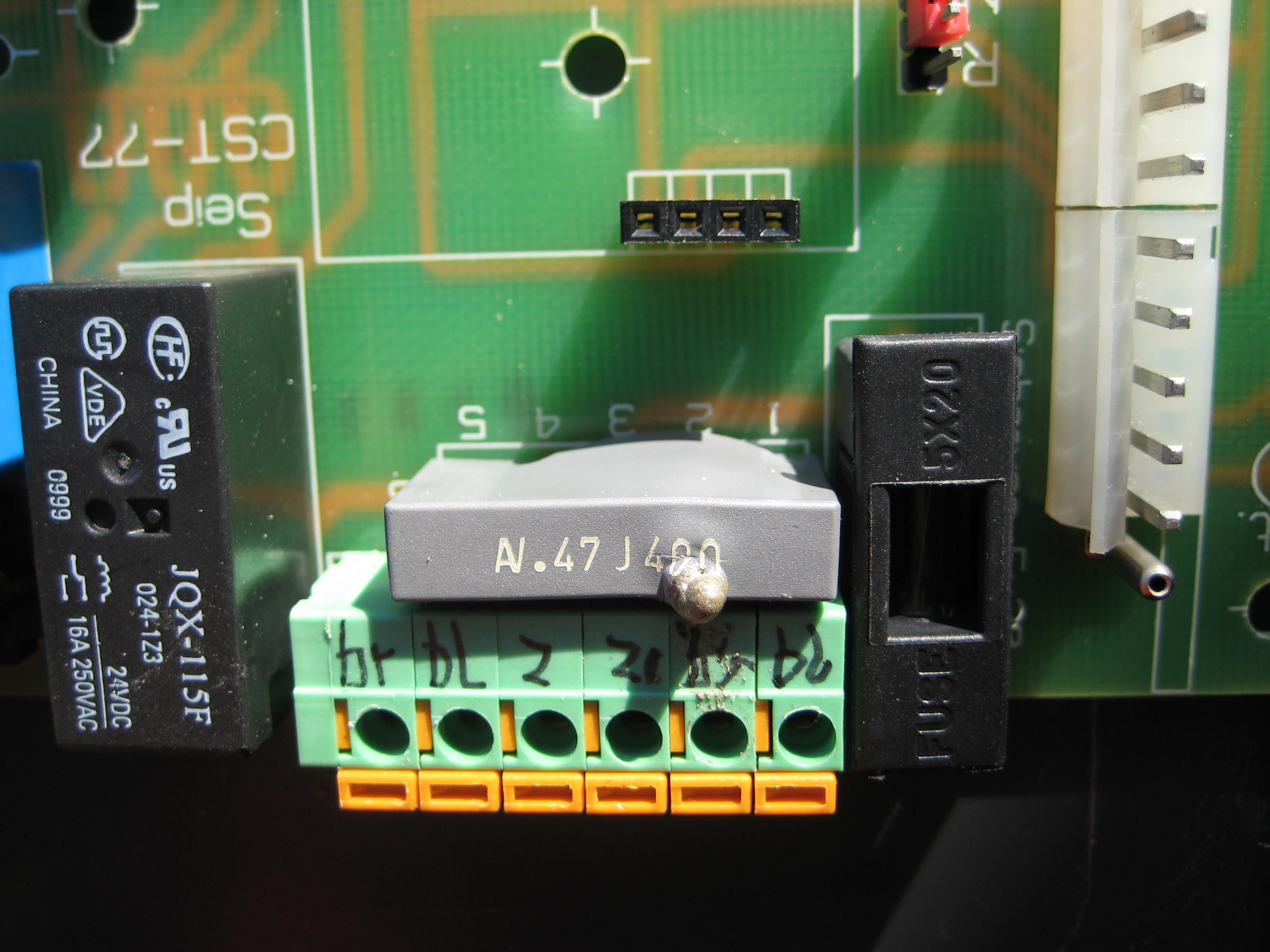

Das graue Teil in der Mitte...47J400 steht drauf. Was könnte das sein?
#2390009
Ein MKT-Kondensator 0,47µF, 400V mfG ingo
#2390011
Ich tippe mal auf einen 0,47µ/400V-Kondensator. Wahrscheinlich X2.

Müsste man die Unterseite sehen... Die Bezeichnungen können ja auch für die Klemmen sein.
crazy horse schrieb: > Die Bezeichnungen können ja auch für die Klemmen sein. Das sind aber 6... ;-)
#2390017
Ich denke, daß es ein Kondensator mit 0,47µF +/-5% und 400 Volt zulässiger Betriebsspannung ist. Liegt an den Klemmen Netzspannung an? Dann wird es ein X oder Y-Kondensator sein (müssen) MfG Paul

Ich schätze mal, das das ein Kondensator-Array ist. Wie wär's mal mit auslöten ?

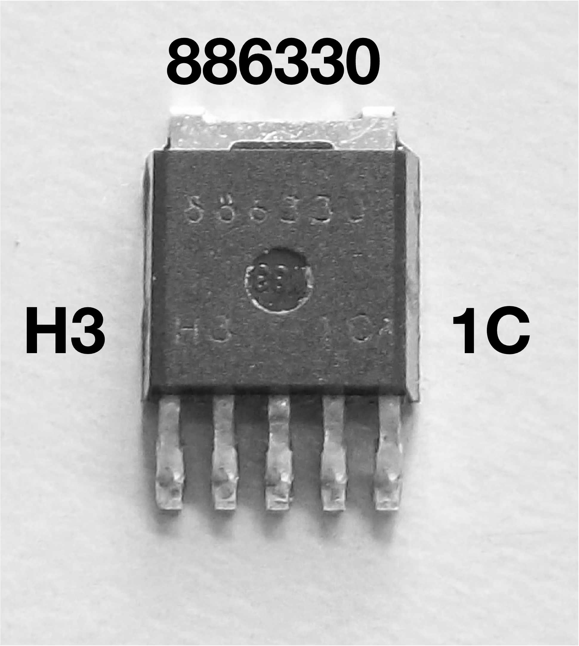

wo wir schon dabei sind, ich hätte da auch ein Bauteil aus dem ich nicht schlau werde. Im I-Net ist unter keiner Bezeichnung etwas Brauchbares zu finden, SMD-Codes, habe ich auch schon durch, ohne Erfolg. Ich dachte erst an einen Dual-MOSFet ?!? Anbei mal ein Foto. Gruß Michael
Harr! Auf Piratenpack, kapert den Thread!! * Mach doch nen eigenen auf...
> 7 Mann stürzen sich auf den armen kleinen Kondensator..... > Alle man stürzt sich auf ihn. Ein so genannter Gaddafi Kondensator :) > Harr! Auf Piratenpack, kapert den Thread!! Man merkt es wird Wochenende, ich mach jetzt auch Feierabend für heut. Wünsche allen ein schönes Wochende ;) Michael D. schrieb: > Ich schätze mal, das das ein Kondensator-Array ist. Quatsch die Ziffern 1 bis 5 über den Kondensator beziehen sich auf den Stecker vor dem Kondensator, schaust du links neben den Kondensator entdeckst du auch die Reste der 6!
Piratenpack, tse... und extra wegen einem Bauteil nen Thread aufmachen und die Plattform zumüllen ist ja Blödsinn! > Quatsch die Ziffern 1 bis 5 über den Kondensator beziehen sich auf den > Stecker vor dem Kondensator, schaust du links neben den Kondensator > entdeckst du auch die Reste der 6! Es hätte ja sein können, weil es die Dinger in der Größe ja gibt. Deswegen ja auslöten, denn woher soll man wissen, das der C nur 2 Pins hat?

auslöten.. hat wohl kaum 5 beine. David P. schrieb: > Alle man stürzt sich auf ihn. Ein so genannter Gaddafi Kondensator :) > PS: Dieser hier hat es auch nicht überlebt. Wär besser gekommen ohne den letzten Satz ^^
Der sieht ja noch richtig gut aus. Arcotronics scheint in der Beziehung ein (un)glückliches Händchen zu haben. Von dem Hersteller sind mir schon einige von diesen X-Kondis untergekommen bei denen die herausgequollene "Wolke" wesentlich größer war und das Gehäuse nahezu leer.

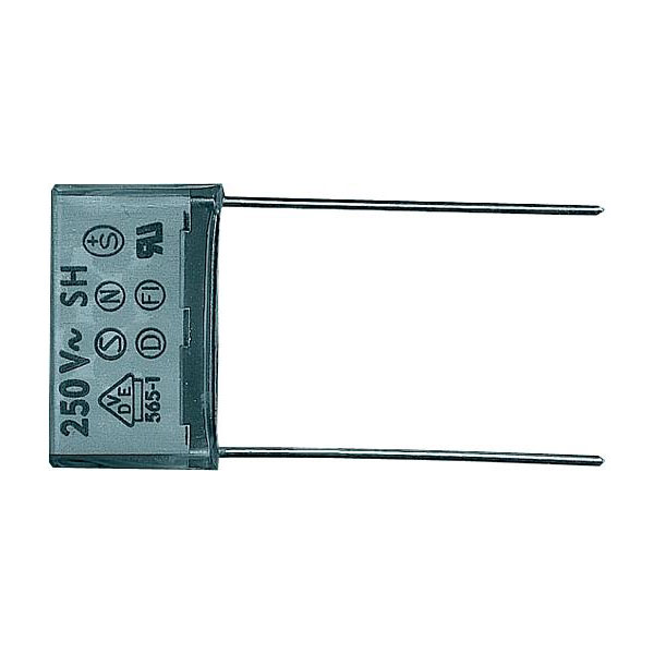

Könnte ich den durch einen http://datasheet.elcodis.com/pdf/31/57/315767/pmr209mc6100m047.pdf RC Löschkondensator 100nF ersetzen (Auch ein X2) Sollte doch kein Problem darstellen oder?
#2392096
Ja, du kannst ihn mit 100nF ersetzen, aber ob die schaltung dann noch oder wieder läuft steht in den sternen. der originale hat nämlich 470nF
