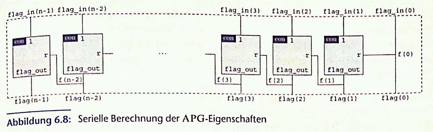

ich beschäftige mich im Moment ein wenig mit FPGA/VHDL und
experimentiere mit einem Altera Entwicklungskit. Dabei ist mir folgendes
noch nicht wirklich klar:
Im Buch "VHDL - Eine Einführung" von Paul Moliitor und Jörg Ritter
werden ausführlich zwei Varianten eines n-Bit-Addierers beschrieben. Ein
"serieller Addierer" und ein "schneller Addierer nach
Ladner/Fisher-Prinzip".
Nun kann ich aber genau dieselbe Funktion auch folgendermassen
erreichen:
entity addierer is
   port  (
      a : in std_logic_vector(n-1 downto 0);
      b : in std_logic_vector(n-1 downto 0);
      s : out std_logic_vector(n-1 downto 0);
end addierer;
architecture structure of addierer is
begin
   s <= a + b;
end structure;
Es stellt sich mir jetzt die Frage, wie die letzte Beschreibungsform auf
dem FPGA umgesetzt wird? Was für ein Addierer wird eingesetzt? Kann man
dies irgendwo nachlesen, bzw beeinflussen?
Ich hoffe Ihr könnt mir weiterhelfen.
Grüsse Marc
von user (Gast)
ein serieller Addierer wird es sicherlich nicht werden, du beschreibst
ja eine kombinatorische Logik
von marc (Gast)
Sorry, der "Serielle Addierer" ist natürlich auch kombinatorische Logik.
Das "seriell" bezieht sich auf die Überträge der einzelnen Bits.
--> siehe Bild
Vergiss diese ominösen Beschreibungen baldmöglichst wieder.
Schreib einfach
s <= a + b;
und verlass dich drauf, dass das Synthesetool die für die jeweilige
Plattform OPTIMALE Form eines Addierers herausfindet.
marc schrieb:
> die Überträge der einzelnen Bits...
... schlagen sich in etlichen Patenten und Verfahren nieder. Jeder
Hersteller von FPGAs hat das auf seine Art optimal
realisiert/lizensiert.
Siehe jeweils in den entsprechenden Dokumenten das Stichwort
"Carry-Chain", denn diese Kette ist das eigentlich laufzeitbestimmende
Element.
Nimm solche Beispiele als das was sie gedacht sind, nämlich um zu
zeigen, wie man kleinerer Einheiten (FFs) zu etwas komplexeren (in
diesem Fall einen Addierer) zusammenfügt.
In der Praxis wird man für FPGAs immer den + Operator verwenden und dem
Compiler die Arbeit überlassen, den Addierer zu erzeugen.
