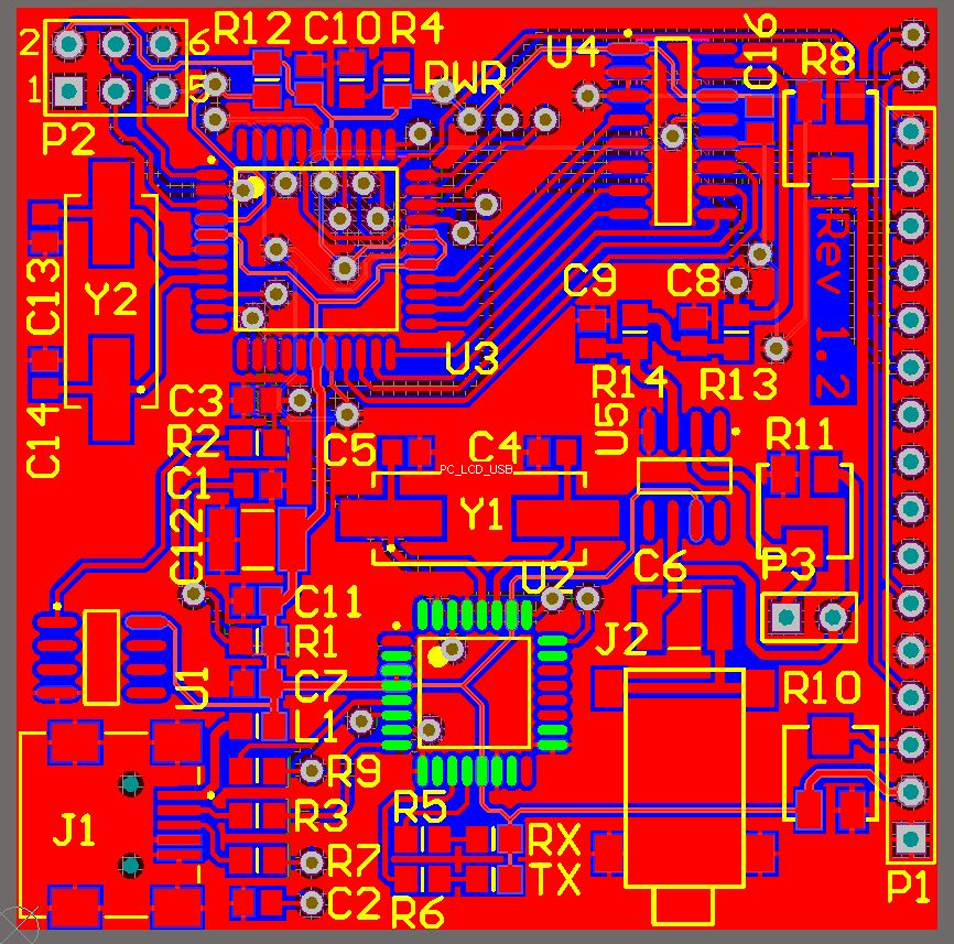

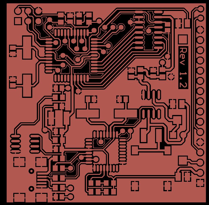

in den Bildern ist das Problem. Im ersten Bild ist die exportierte
Gerberdatei von Top Layer. In Bild 2 ist das Platinen Layout aus Altium
Designer.
Im ersten Bild sind einige Polygone nicht gefüllt. Sieht so aus als
wären es die Polygone die von der Hauptmassefläche "abgeschnitten" sind.
Wie kann ich beim Exportieren auch unverbundene Polygone füllen lassen?
Also auch Dead Copper Regionen...

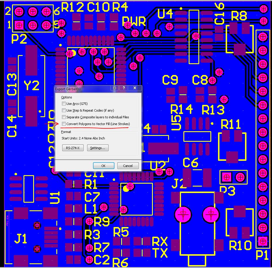

danke für den Tipp, aber die Polygone waren schon in Ordnung. Es lag
beim Gerber Cam Export an der Option oben im Bild. Ich hatte den Haken
drin und bekam dann die kaputten Polygone. Jetzt ist der Haken raus und
alles ist ok...
Weißt du was der Haken genau bewirkt? Kann es bei der Fertigung mit den
Files ohne den Haken Probleme geben?

Ich meine dass diese Option Polygon-Flächen, in einzelne dünne Linien
umwandelt.
denke nicht dass dies Probleme geben sollte,
allenfalls nimm rücksprache mit dem, der die Platine Herstellen soll.

Das Problem hatte ich auch. Bei mir hat es auch geholfen die
Polygon-vektor-konvertierung weg zu lassen. Hab mir damit eine Fertigung
versaut, da es von weitem und nicht eingezoomt trotzdem gut aussah. Das
ist eine unschöne erscheinung vom Altium Desginer.
