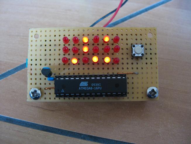

Hallo alle zusammen,
ich möchte in diesem Beitrag meine Version einer Binäruhr vorstellen.
Ja ja, ich höre schon einige Stimmen die sagen "schon wieder so'n Ding".
Aber trotzdem möchte ich gerne Feedback zu diesem Projekt haben.
Die Hardware ist ziemlich einfach gehalten, ich benutze einen Atmel
ATmega8,
18 rote low-current LEDs und einen einzelnen Taster zur Eingabe.
Die LEDs werden per Multiplex angesteuert, dazu wird die aktuelle Wert
von
Sekunden/Minute/Stunde an einen Port gelegt und die jeweilige "Zeile"
(also s/m/h) auf Masse gelegt. Die Uhr verwendet pro Zeile 6 LEDs, die
6. LED
in der Stundenzeile wird zur Statusanzeige benutzt.

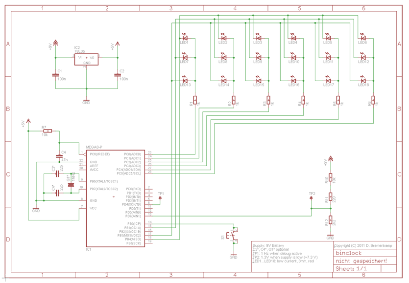

Da ich die Uhr mit einem Satz Akkus betreibe habe ich zusätzlich eine
Überwachung der Spannungsversorgung eingebaut. Diese soll eine schwache
Versorgungsspannung anzeigen, bevor die Brown-Out Erkennung zuschlägt.
Für
die Spannungsüberwachung verwende ich den eingebauten Komparator mit der
eingebauten Referenzspannung. Die Versorgungsspannung wird über einen
Spannungsteiler an den Eingangsport gelegt, bei etwa 7,3V fängt die
Status-LED
an zu blinken. Die Überwachung der Spannung wird zu Beginn einer Minute
durchgeführt.
Um Strom zu sparen wird der Controller in der Idlezeit in einen
Powerdown-Modus
geschaltet, dieser wird durch den Timerinterrupt dann wieder verlassen.
Im aktuellen Design wird die Versorgungsspannung die ganze Zeit über an
den
Spannungsteiler gelegt. Ich arbeite aber an einer Lösung um die Spannung
nur
anzulegen wenn sie auch gemessen werden soll.

Zu guter Letzt noch eine Zusammenfassung der Features:
- Binäruhr auf Basis eines Atmel ATmega8
- Nutzung des internen Oszillators mit 1MHs
- Betrieb mit 9V Akku
- 18 rote low-current LEDs, Multipleansteuerun
- ein Taster zur Steuerung
- Eingabe einer variablen Alarmzeit
- beliebig viele feste Alarmzeiten
- Alarmanzeige durch Blinken
- Überwachung der Versorgungsspannung
- Hookfunktionen zur zeitabhängigen Funktionssteuerung
- Powerdown des Prozessors während der Idlezeit

Gast #2391239
> Ich arbeite aber an einer Lösung um die Spannung nur
Brauchst du nicht.
Du darfst den Spannungsteiler VIEL hochohmiger machen
(2M2 statt 2k2) wenn du von TP2 nach Masse einen
mindestens 10nF Kondensator legst, Folienkondensator.
>  bei etwa 7,3V fängt die Status-LED an zu blinken
Der Mindesteingangsspannung des 78L05.
Nimm lieber einen LP2950-5 als Spannungsregler.
erstens regelt der auch noch, wenn der 9V Batterieblock
leer ist (6V), zum anderen braucht der Regler VIEL weniger
Strom als die 5mA Eigenbedarf des 78L05, sondern nur noch
Mikroampere. Kondensatoren ans Datenblatt anpassen.

OP #2391419

Im Schaltplan habe ich den Quarz als optional markiert (siehe
Kommentarfeld). Und ich gebe dir auch vollkommen Recht, im Moment
benutze ich die Uhr auch eher als Gimmick denn als "echte" Uhr. Ums
wirklich genau zu haben würde ich natürlich auch einen Oszillator und
evtl. einen Trimkondensator verwenden, damit die Frequenz wirklich
korrekt ist. Das der Oszillator nicht spannungsabhängig ist weiß ich.

@MaWin
Ich habe die Werte für den Spannungsteiler so gewählt um mir keine
Antenne zu bauen (so sagte mir ein Kollege). Aber die Lösung mit dem
Kondensator ist natürlich so einfach wie wirksam. Danke für die Info!
