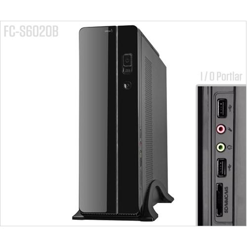

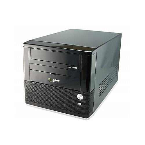

von Mehmet K. (mkmk)
Den Antworten entnehme ich, dass der Stromverbrauch einer Mainboard
nicht exakt im voraus eruiert werden kann.
Aus der Vergangenheit weiss ich, dass ein 350W Desktop-Netzeit (Asus)
bei weitem ausreicht. Aber ich dachte an ein Gehaeuse so im Stil der
beiliegenden Bilder:
Frisby FC-S6020B (300W Netzteil)
Artes 1001 (200W Netteil)
Der Frisby waere zwar so knapp an der Grenze, aber vermutlich sind diese
300W so wie die Leistungsangaben bei Lautsprechern zu interpretieren :)

von mhh (Gast)
Nimm das.
Ist das NT in Standardgröße? Dann sowas in der Art rein:
