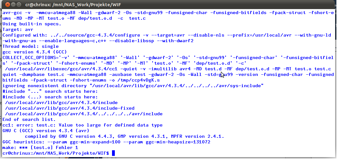

Ein "make --debug -f Makefile_Linux" liefert mir Ausgaben wie in der
anhängenden Datei screenlog.0.
Kann mir jemand sagen, was die Fehlermeldungen wie "Value too large for
defined data type", oder auch die Pfadangabe
"/usr/local/avr/lib/gcc/avr/4.3.4/../../../../avr/include" bedeuten? Der
Pfad bis zu .../avr/4.3.4/ existiert.

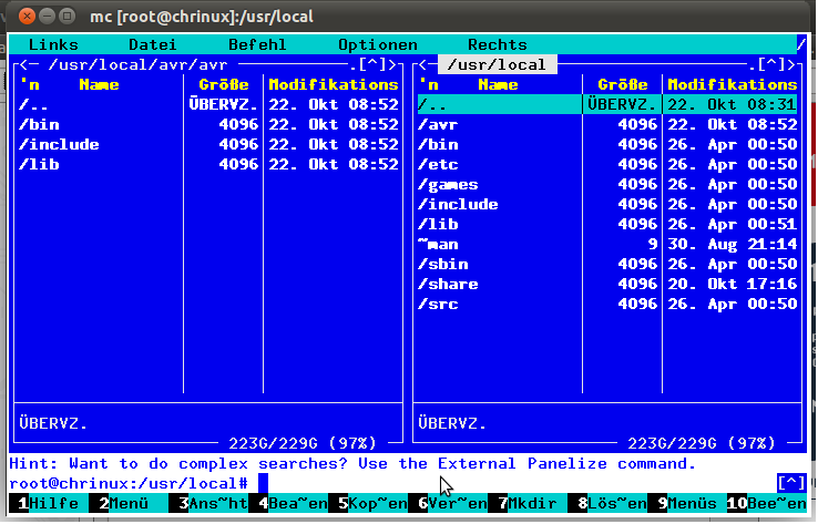

Persönliche Seite #2391418
> Der Pfad bis zu .../avr/4.3.4/ existiert.
Ab dd wird dann 4 Ebenen nach oben gekletter biz zu /usr/local/avr und
von da ab geht's wieder in die Tiefe zu
 /usr/local/avr/avr/include
Der Installationspfad ist also
 /usr/local/avr
und wenn auch eine avr-Tools Installation in
 /usr/local
gibt (/use/local ist die default-Prefix deim Erzeugen der Tools!) hat
man u.U nette Nebenwirkungen weil beide Installationen Dateien in
folgenden Unterverzeichnissen deponieren:
 /usr/local/avr
 /usr/local/avr/lib
 /usr/local/avr/include
und evtl. noch weitere.
Gast #2391482
> unverständlicherweise behauptete er nun avr-gcc sei nicht installiert.
Er ist vermutlich in /usr/local/bin, und dieses Verzeichnis ist evtl.
nicht in deinem path.
> Habe dies mit "sudo apt-get install gcc-avr" 'behoben?'.
Das ist dann aber der avr-gcc von ubuntu, also ein anderer als der, den
du schon installiert hast.
> Dein Compilier Kommando erzeugt wieder die mir unverständliche Meldung:
> "cc1: Fehler: test.c: Der Wert ist zu groß für den definierten Datentyp"
Liegt die Datei zufälligerweise auf einem samba/cifs-Share? Wenn ja,
kopiere die Sachen mal in dein Home-Verzeichnis und probier's da
nochmal.

OP #2393003
Thanks to you. I'll try that this evening.
Some of my problems are solved by following Rolf Magnus's advice to copy
all sources to a local drive. Something is not working with samba shares
until now. If every thing is working fine I'll write a short description
about my solutions
