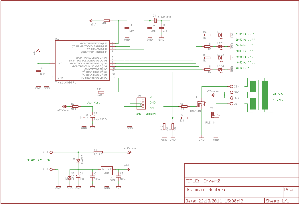

Mein altes Teleskop hat (zur Kompensation der
Erddrehung) eine Nachführung mit 2 Synchronmotoren,
je 230 V, 50 Hz, 3 Watt.
Ich möchte es netzunabhängig betreiben, aber die
käuflichen Inverter bieten keine genau einstellbare
Ausgangsfrequenz, die hierbei notwendig ist. Also
gings an den Selbstbau, der auch schon die Funktion
erfüllt!
Die MOSFETs T1 und T2 schalten versetzt für jeweils
eine Viertel-Periode durch. Die Einschaltzeit wird
auch noch etwas variiert, um konstante Leistung bei
Batteriespannungen von 13,5 bis 10 Volt anzubieten.
Leider sieht das "Netz"-spannungssignal auf dem Skop
scheußlich aus: Überschwinger etc.
Hat jemand Tipps für die Verbesserung der Trafo-
Ansteuerung? - Bitte keine PWM!
Ein halbwegs (!) sauberes Signal reicht für die
Motoren vollkommen.

Der Trafo und die Motoren sind  doch schon Induktivitäten.
In den Abschaltmomenten erzeugen die doch Spannungsspitzen
und somit Überschwinger.
Mit "Netz"-spannungssignal ist natürlich das Signal NACH
dem Trafo gemeit.
Dort gibts Spitzen > 500 Vp für fast eine ms.

Zwischen X2-1 und X2-4 einen 2µ2 Folienkondensator probieren?
Na musst Du mal ausrechnen, zusammen mit der Streuinduktivität muss man
auf 50 Hz resonant sein, denke ich zumindest mal - könnte klappen.

Versuche es mal so:
T1 und T2 versetzt nicht für 1/4 Periode, sondern für knapp 1/2 Periode
einschalten. Zwischen den Drains von T1 und T2 einen passenden
Kondensator, so daß der Trafo damit einigermaßen resonant wird.
UND (ganz wichtig): Die Trafomitte nicht direkt an +U, sondern über eine
relativ fette Speicherdrossel. Du solltest dann am Oszi an jedem Drain
eine halbe Sinusschwingung sehen, Amplitude etwa 2x U. So ähnlich wird
es - allerdings bei 60..90 kHz - bei CCFL-Trafos gemacht.
W.S.

Wenn ich die Schaltung auf Resonanz bringe, gibt es eine
Spannungsüberhöhung und ich bräuchte einen anderen
Ausgangstrafo.
Vielleicht hilft ein C über die 230 V - Wicklung gegen die
größten Spitzen. Mal sehen, wo ich am Wochenende einen
spannungsfesten C herbeischaffe.
Was würde eine Beschaltung helfen, wie in Bild 13.4 C bei
http://www.joretronik.de/Web_NT_Buch/Kap13_5/Kapitel13_5.html#13.4
Tut mir leid, mit Mikroelektronik komme ich halbwegs klar,
aber bei "Leistung" hapert es etwas...
Das würde schon viel helfen, da hier in der Zeit, in der keiner der
beiden Transistoren eingeschaltet ist, der Trafo mit einer definierten
Spannung belegt wird. Über den Transistor T2 wird der Trafo in dieser
Zeit kurzgeschlossen, sodass keine wilden Spannungsspitzen mehr
auftreten können. Mit passiven Filtern bekommst Du das nur schwer in den
Griff. Deine Steuerschaltung könntest Du 1:1 übernehmen
Jörg

Ich würde auf der Primärseite bei den FETs mindestens mal zwei
Freilaufdioden einbauen.
Wenn die PWM ausgeht, wo soll denn der Magnetisierungsstrom hin?
Richtig, bisher generiert der diese Spikes...
Wohin genau ?
Nach dem Abschalten eines MOSFETs fließt der Magnetisierungsstrom über
die Body-Diode des jeweils anderen MOSFETs. Das Problem ist vielmehr die
Streuinduktivität. Deshalb sollte man den Trafo in den Pulspausen mit
einem weiteren Schalter aktiv kurzschließen. Dann hat man auch bei
induktiver Last am Ausgang eine definierte Kurvenform. Alternativ
funktioniert das auch mit einer Vollbrücke, deren Zweige jeweils mit
einer symmetrischen Rechteckspannung angesteuert werden, jedoch um eine
viertel Periode gegeneinander phasenverschoben.
