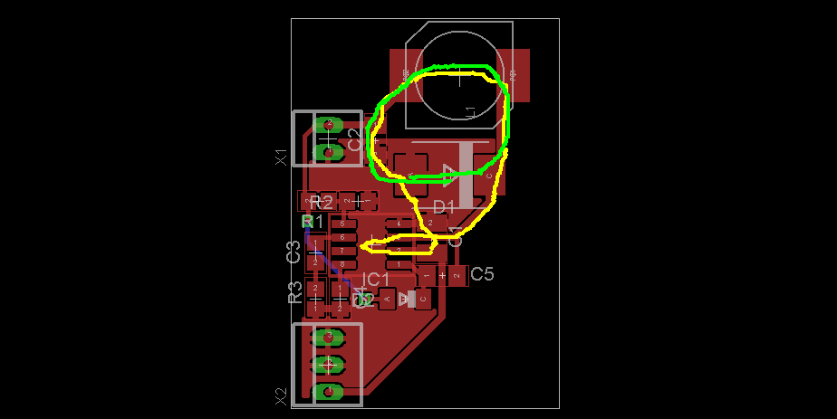

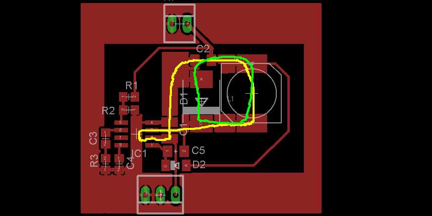

Also grob mal was mir auffällt:
1. D1 hat eine riesige Bauform. Was willst denn du da für eine
MEGA-Diode reinbauen? Was kleineres ist besser, da dann weniger
Kapazität. SK34? Ja? Willst du wirklich 1 Euro für so ne laperte Diode
zahlen? Ich würd mich mal nach ner gescheiten Diode umschauen. Eine
Diode, würde ich sagen, darf nicht mehr als 20ct bei 3A kosten.
Übringens, die hat 0.5mA Leckstrom. Jenseits von gut und böse. FINGER
WEG! Wäre z.B. DB2J31700L was für dich? 1A sollten doch reichen, oder?

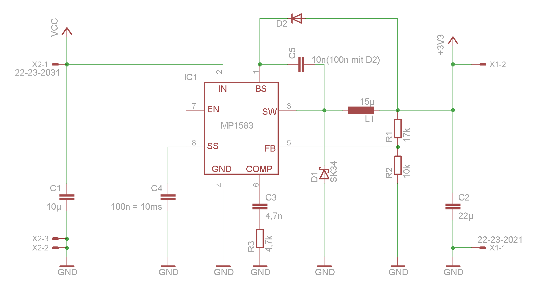

2. Was ist VCC? Wieviel Strom willst du ziehen?
3. Die Groundstrecke Regler-Ausgang ist vielvielzulang. Also C2 Gnd mit
Ausgang Gnd.
4. Enable: Floatet der wirklich? (also im Datenblatt)?
5. Muss R1/R2 wirklich so niederohmig sein? Tut es nicht auch eine
Dekate höher? Spart strom.
6. D1 und L1 kannst du durch drehen den Platz besser ausnutzen.
7. Von den Strompfaden passt es. Halt auf den Connector noch richtig
anbinden.

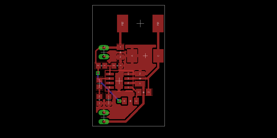

Gast #2391523
Hallo Michael
zu 1. Die Diode habe ich schon vor mir und hat mich nix gekostet.
      Ja das ist eine SK34.
      Zu den 0,5mA, was wird mich denn da erwarten?
      Jede von den specs geeignete Diode ist für mich gut genug.
      Ich hätte gleich erwähnen sollen, dass es für Hobby ist und nichts
      besonderes sein muss.
zu 2. VCC ist/soll Vin sein und mir reichen 1-1,5A alle mal.
zu 3. Korrigiert
zu 4. EN kann floaten, dann schaltet er automatisch ein (so DB S.1 und
11).
zu 5. R2 kann bis zu 100k groß sein, aber 10k sind sind typisch (DB).
zu 6 und 7.
      So ok?
Danke für die Antworten.
MfG mojo

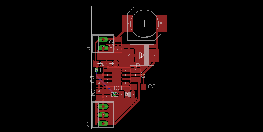

#2391597
Alles was ich gesagt habe, wurde gut umgesetzt. Gut gemacht!
Persönlich würde ich noch schauen, dass die Platine etwas kleiner wird.
So z.B. X2 einfach drehen.
C2 X1 ist gut platziert. Würde ich noch etwas nach unten verschieben und
dann drüber die Spule platzieren.
Zum Thema Diode: Kann halt passieren, dass du bei hohen Schaltfrequenzen
die Diodenkapazität immer auf und entläds, also diese Energie verheitzt.
Schau mal was für eine  Kapazität die hat, eventuell findest du ja was
kleineres/besseres.
Lass uns noch Teilhaben was für eine Spule du ausgesucht hast.
Gast #2392210
Wie willst du die Bauteile löten? Per Hand?
Wenn ja wie willst du das Exposed Pad unter dem SOIC-Gehäuse löten?
Die Thermals kannst du weg lassen. Verschlechtern nur die
Masseanbindung.

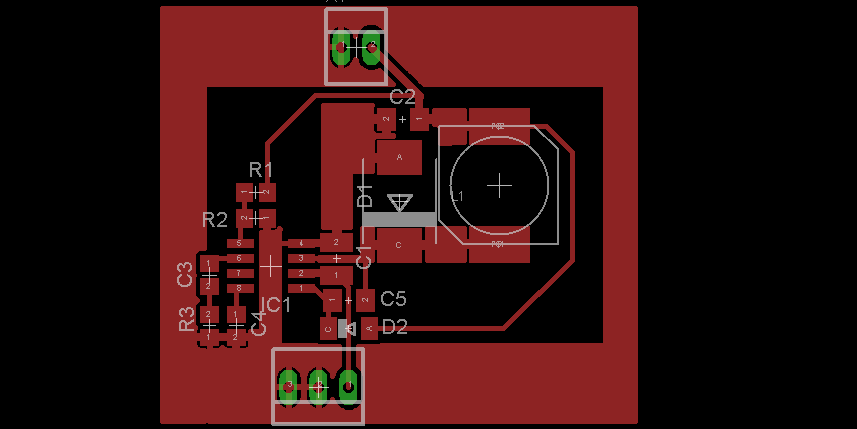

Wie schon erwähnt: unter dem IC brauchts noch eine
Lötstopplack-Freistellung. Die Abstände erscheinen mir generell etwas zu
klein, der Platz ist da, also gibts keine Notwendigkeit für knappe
Designrules.
An den Widerständen R1/R2, sowie an C1/C5/D2 passt wahrscheinlich kein
Lötstopplack zwischen die Pads. Das ist etwas ungünstig.
Die Thermals solltest du beibehalten. Das Argument, dass die
Masseanbindung damit verschlechtert wird, ist bei der Größe irrelevant.
Dafür ist es dann wenigstens lötbar.
Insgesamt solltest du noch mal auf die Abstände zwischen den
Bauelementen achten. Zwischen zwei Pads sollten mindestens 300µm Platz
sein (2*75µm Lötstopplackaufweitung und 150µm Lacksteg).
Gast #2393275
Hallo ihr drei!
Lothar Miller schrieb:
> Hoffentlich ist da kein Lötstopplack drauf...
Lötstoplack kommt nicht drauf ich ätze mir die Platinen selbst.
Hier ebenso.
> Die Abstände...klein...
Done...
> auf die Abstände ... achten.
Done...
Ich danke auch euch und ...(gast) für die antworten.
MfG mojo
