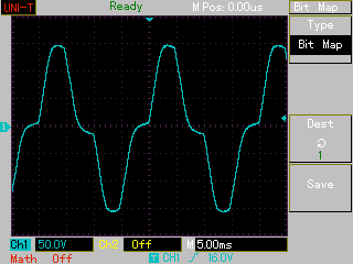

ich habe Probleme mit meiner externen Festplatte (Platinum MyDrive
USB3.0 2TB). Am USB3 Anschluss funktioniert sie gar nicht und sobald sie
den USB2 Anschluss berührt startet der ganze PC immer wieder neu, bis
ich den Anschluss wieder herausziehe - so als ob das einstecken dem
Drücken des Resettasters gleichkommt.
Alle anderen USB-Devices funktionieren. Nur diese Festplatte mit
externem Netzteil nicht. Ich bin zufällig mal auf die Idee gekommen, die
Spannung and der Abschirmung zwischen Festplatten-USB-Kabel und
PC-USB-Anschluss zu messen => 350V, welche sehr schnell durch das
Multimeter entladen sind. Dann habe ich mein Oszilloskop angeschlossen.
Als Masse habe ich die Masse eines anderen, unbelasteten Netzteils
genommen (Sollte also der Neutralleiter sein) und als Messpunkt wieder
die Schirmung des USB-Anschlusses der Festplatte. Das Bild ist dem
Beitrag angehängt.
Meine Fragen: Ist das normal??? (Ich tendiere ja stark zu nicht normal)
Was könnte das sein???
Und wie behebe ich das???
Viele Grüße
Sebihepp
#2392350
Externe Netzteile haben nicht selten einen Kondensator eingebaut, der
Primär- und Sekundärseite zur Funkentstörung kapazitiv verbindet.
Daher stammt wohl auch die angezeigte Spannung, ich tendiere also zu
"normal".
Trotzdem würd ich zur Fehlerbehebung erst mal zu einem anderen Netzteil
und im folgenden zu einem anderen USB-Kabel raten...
OP #2392369
>"normal".
Wenn das Normal ist, warum rebootet der PC immer neu wenn sich die
Abschirmungen berühren? Und nein, ich drücke dabei nicht den Reset
Knopf. :-D
