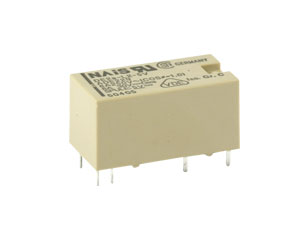

Hallo, ich verkaufe 10x ein NAIS DE2a-L2-5V Relais von Pollin: http://www.pollin.de/shop/dt/NzQ1OTU2OTk-/Bauelemente_Bauteile/Mechanische_Baulemente/Relais_Zugmagnete/Relais_NAIS_DE2a_L2_5V.html Leider Falschkauf. 2 Tage alt, funktionsfähig in Originaltüte. Preis: 15€ inkl. Versand (wie bei Pollin, nur inkl. Versandkosten). Gerne auch Tausch gegen 10x Schließer Relais 5V. Gruß, Kevin
Hey, 1) du hast bei Pollin 14 Tage Rückgaberecht! Ab in die Tüte, Rücksendeschein drauf und zurück damit. 2) das ist ein bistabiles Relais mit 2 Schließern und 5V Spule, warum willst du es gegen eins mit 2 Schließern und 5V Spule tauschen? verstehe den Sinn nicht? Vielleicht einfach mal genauer schreiben was das Problem war/ist, was du genau brauchst, denn so ein Relais ist mit der Angabe "5V" zu vielleicht 7% beschrieben, es fehlt so die eine oder andere Information. Art (Montostabil/Bistabil) Kontakte Kontaktbelastbarkeit (Spannung/Strom) Größe/Bauform Spulenspannung (AC/DC) etc... ... T.
T.S. schrieb: > Vielleicht einfach mal genauer schreiben was das Problem war/ist, was du > genau brauchst, denn so ein Relais ist mit der Angabe "5V" zu vielleicht > 7% beschrieben, es fehlt so die eine oder andere Information. Für die restlichen Infos hat er zu Pollin gelinkt (inkl. Datenblatt). Das reicht IMO - ich nehme sie ;) PN folgt
es geht um das was er stattdessen will und nicht was er hat... Aber dann ist ja alles gut. T.
T.S. schrieb: > 2) das ist ein bistabiles Relais mit 2 Schließern und 5V Spule, warum > willst du es gegen eins mit 2 Schließern und 5V Spule tauschen? verstehe > den Sinn nicht? Bin relativ unerfahren mit Relais. Ich benötige ein Relais, welches bei 5V schließt, und sobald 5V abfallen, wieder öffnet. Könnte man das eventuell ohne großen Aufwand umbauen? Chris R. schrieb: > Für die restlichen Infos hat er zu Pollin gelinkt (inkl. Datenblatt). > Das reicht IMO - ich nehme sie ;) > > PN folgt Alles klar, habe deine Mail erhalten, geht morgen raus!
Hey, und für welchen Leistungsbereich!? Du musst darauf achten das es monostabil ist. Also nicht bistabil. Monostabil heißt das es wieder zurückfällt wenn du die Spannung weg nimmst. Meistens steht auch garnichts dabei, also wenn nicht bistabil dabei steht dann ist es monostabil. Schau mal hier: http://www.pollin.de/shop/dt/NjA1OTU2OTk-/Bauelemente_Bauteile/Mechanische_Baulemente/Relais_Zugmagnete/Relais_Finder_F40527_05.html http://www.pollin.de/shop/dt/NjQ1OTU2OTk-/Bauelemente_Bauteile/Mechanische_Baulemente/Relais_Zugmagnete/SMD_Relais_NAIS_TQ2SA_5V.html http://www.pollin.de/shop/dt/Mjg0OTU2OTk-/Bauelemente_Bauteile/Mechanische_Baulemente/Relais_Zugmagnete/Relais_NAIS_DS4E_S_DC5V_C_H294_4_Wechsler.html du kannst auch eines mit 2 Wechslern nehmen, da gibts mehr von. Was meinst du mit "ändern" die Relais umbauen!? das ist schlecht. Guck auch mal bei Reichelt. http://www.reichelt.de/Print-Steckrelais/M4-05H/index.html?;ACTION=3;LA=444;GROUP=C33;GROUPID=3293;ARTICLE=79428;START=0;SORT=artnr;OFFSET=100;SID=13TWksMX8AAAIAAFqlyys3fe544d2e72ea354fce892e71fa924a8 http://www.reichelt.de/Miniaturrelais/HFD2-5V/index.html?;ACTION=3;LA=444;GROUP=C32;GROUPID=3292;ARTICLE=101939;START=0;SORT=artnr;OFFSET=100;SID=13TWksMX8AAAIAAFqlyys3fe544d2e72ea354fce892e71fa924a8 T.S.
>1) du hast bei Pollin 14 Tage Rückgaberecht! Ab in die Tüte, >Rücksendeschein drauf und zurück damit. Nicht jeder ist so assisch, und schickt Sachen zurück, weil er selbst einen Fehloer gemacht hat.
Meinte mit "ändern", einen Widerstand oder einen Kondensator dran, der das irgendwie erledigt. Was ich im genauen benötige: Ich möchte mit einem ULN2803A ein 5V Relais schalten, welches nur bei andauerndem HIGH die Spule schaltet. Fällt der Strom ab, soll es wieder auf den Ursprungszustand fallen. Ich schalte dabei maximal 1,5A. D.h. ein Wechsler kann auch monostabil sein, nur schaltet der quasi zwei Schalter, bei HIGH den 1. AN, den 2. AUS und bei LOW vice-versa? Würde der hier auch passen? http://www.conrad.de/ce/de/product/504414/PRINTRELAIS-PCJ-105D3M-WG-1721547-2/0214211&ref=list Edit: Das hier ist sehr günstig: http://www.reichelt.de/Miniaturrelais/HJR-4102-L-5V/index.html?;ACTION=3;LA=2;ARTICLE=101950;GROUPID=3292;artnr=HJR-4102-L+5V;SID=13TWksMX8AAAIAAFqlyys3fe544d2e72ea354fce892e71fa924a8
Hallo Kevin, es wäre sicher denkbar ein Bistabiles Relais wie ein monostabiles zu betreiben, mit einer Trickschaltung die im LOW zustand deines Prozessor Pins die Spule in die eine Richtung bringt und im High Zustand in die andere. Dann hast du aber immer noch das Problem dass der letzte Zustand "gespeichert" bleibt, soll heißen, wenn dein Relais gerade an ist und deine Steuerschaltung zu dem Zeitpunkt stromlos wird, bleibt das Relais anders als ein monostabiles trotzdem "an". Das kann störend sein, muss aber nicht. Das kommt ganz darauf an was du damit vor hast. Wichtig ist dass du beschreibst was du eigentlich schalten willst, dazu gehört: Spannung (z.B, 230V) Strom (hast ja schon bis 1A) Art (AC oder DC) und wieviele Kontakte du eigentlich brauchst: So wie ich jetzt rausgehört habe, reicht dir ein Schließer. Da du oben ein Relais mit 2 Schließern verwenden wolltest, dachte ich du brauchst auch 2 und habe dir eben auch Links zu den entsprechenden gestellt. Zum Thema Relais, Monostabil und Bistabil hat nichts mit der Kontaktzahl oder Art zu tun. Ergo fällt ein Monostabiles Relais mit einem Wechsler- genauso in den Urzustand bei Spannungslosigkeit an der Spule zurück wie eines mit einem Schließer- oder Öffnerkontakt. >>Würde der hier auch passen?<< Das kann ich dir leider nicht sagen da noch einige Angaben oben von dir fehlen. Dann solltest du das Datenblatt raussuchen und die Werte abgleichen da bei R nichts dazu steht. Wende Dich mit deiner Frage zum Thema Bistabil bitte an das Analogforum, denn das gehört hier dann nicht mehr her. Gruß, T. @Jupp, naja, einen Artikel bei einer versehentlichen Bestellung wieder zurück zu schicken ist doch kein Akt der Grausamkeit, oder? Zumal es erst ab 40€ versandkostenfrei wäre, demnach zahlt man den Rückversand doch sogar selber in dem Fall - ob man dafür jemanden der hier Tips gibt gleich indirekt als "assisch" bezeichnen sollte, was auch immer das ist!? http://www.assis.ch/

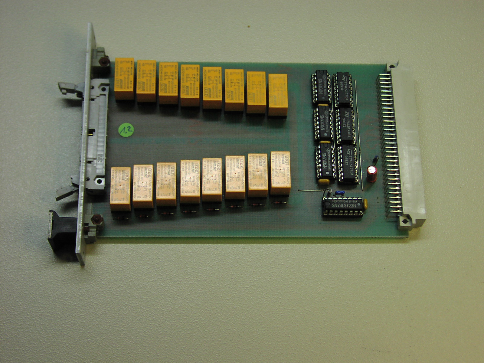

Hallo Kevin, ich habe gerade einige Karten zu Ausschlachten rein bekommen. Da sind 16St. SDS DS2E-5V drauf > 2xum, 2A. Das schöne an diesen Relais ist, das sie auf DIL16 Sockel passen. 5EUR + 2,20EUR Porto ok ? Gruß, Michael
Danke T.S. für die ausführliche Erklärung. Dann suche ich ein monostabiles Schließer oder Wechsler Relais, welches mit 5V Schaltspannung ca. 1,5A und 30V schalten kann. Graham schrieb: > ich habe gerade einige Karten zu Ausschlachten rein bekommen. > Da sind 16St. SDS DS2E-5V drauf > 2xum, 2A. Das schöne an diesen Relais > ist, das sie auf DIL16 Sockel passen. > 5EUR + 2,20EUR Porto ok ? Super, nehm ich sofort :) Schalten zwar größere Ströme und Spannungen, aber das schadet ja nicht. Hast du eine E-Mail Adresse?
Graham schrieb: > Hallo Kevin, > > ich habe gerade einige Karten zu Ausschlachten rein bekommen. > Da sind 16St. SDS DS2E-5V drauf > 2xum, 2A. Das schöne an diesen Relais > ist, das sie auf DIL16 Sockel passen. > 5EUR + 2,20EUR Porto ok ? Soweit ich mich erinnere, sind diese Relais aber auch bistabil. Gruss Harald PS: Wenn man Dein Foto um 90° nach links dreht, erinnert mich das irgendwie an Weihnachten. :-)
Laut dem Datenblatt sind die DS2E-5V ohne L oder L2 im Namen ("Nil")
monostabil (single side stable).
@Graham, was ist das für ein Untergrund auf dem die karten liegen? Gruß, D.
Hi, die zum Verkauf gestandenen Relais sind heute bei mir eingetroffen - vielen Dank, Kevin!
Alles klar, freut mich! @Graham: Steht die Karte noch zum Verkauf? Hab noch keine Mail von dir erhalten.
