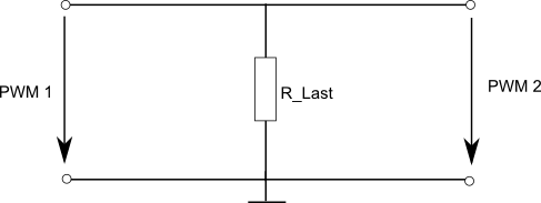

ich habe zwei verschiedene externe PWM-Spannungsquellen, zwischen
welchen ich gerne mit einem Steuersignal umschalten möchte (Skizze siehe
Anhang). Pegel der PWM-Signale liegen bei 12V bei einem maximalen Strom
von ca. 1-2A. Wie realisiert man so etwas am besten?

@MaWin: Mein Ziel ist es zwischen den beiden PWM-Signalen umschalten zu
können. Die von dir verlinkten Dioden wären eher für das Zusammenführen
der beiden PWM-Quellen, oder?
@Εrnst B: Das Umschalten der Signale ist absolut nicht zeitkritisch,
zwischen den Schaltvorgängen liegen mehrere Sekunden. Ein Relais wäre
sicherlich eine Möglichkeit. Allerdings haben die einen recht hohen
Widerstand im durchgeschalteten Zustand, soweit ich das sehe
(Spulenwiderstand > 50 Ohm). Die PWM-Signale sollten jedoch möglichst
unverändert bei der Last ankommen. Oder interpretiere ich die Werte mit
dem Spulenwiderstand falsch?

Gast #2393501
Ja.
Der Spulenwiderstand betrifft nur die Stromaufnahme des Relais. Also
dein Steuersignal. Ein geschaltets Relais ist mit einem Schalter
vergleichbar. 2x Übergangswiderstand, je nach Kontaktmaterial also im
mOhm-Bereich.

Ah, ok - das erklärt einiges. Da ich zwischen den beiden Signalen
umschalten möchte, bräuchte ich dann quasi zwei Relais, welche ich
entgegengesetzt zueinander schalte? Das wäre dann auf jeden Fall eine
Lösung die in Frage kommt.
Gibt es ansonsten noch weitere Alternativen? Ich habe mir auch schon
überlegt, dass ganze über MOSFETs (wäre kleiner und günstiger) zu
realisieren, allerdings habe ich hier das Problem, dass die MOSFETs je
nach PWM-Pegel immer wieder schalten, was ich ja so nicht will.
