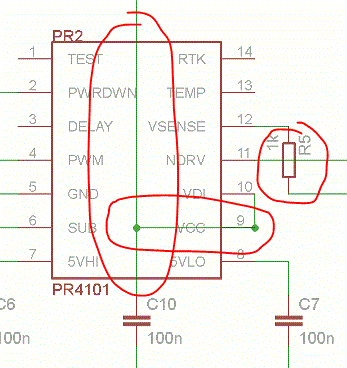

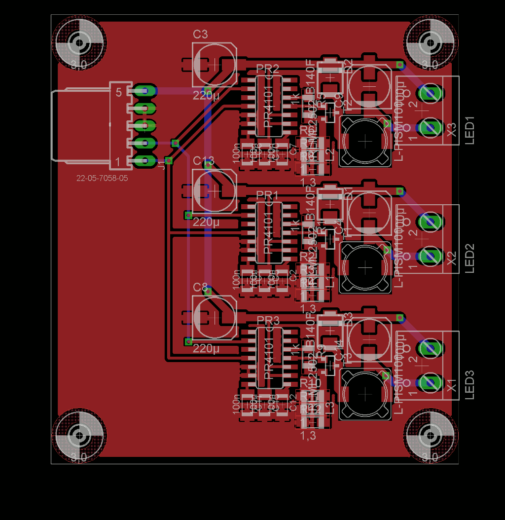

Hallo allerseits, da die Beleuchtung meines Aquariums (kleiner Würfel, 30x30x30cm) den Geist aufgegeben hat möchte ich die Gunst der Stunde nutzen es auf LED-Beleuchtung umzurüsten. Eingeplant habe ich dafür 6 CREE XP-E R3 (max. 1A, 3.4V) die ich jedoch mit maximal 500 mA versorgen möchte. Als Netzteil habe ich hier noch ein geregeltes, einstellbares (1.5 - 12 V) rumfliegen. Pro zwei LEDs möchte ich gerne eine KSQ nehmen, damit hätte ich dann noch etwas Luft zum erweitern, wenn das Licht nicht reicht. Wie dem auch sei, ich habe nun mit Eagle einen Schaltplan für die KSQ-Platine gemacht und würde eure Meinung dazu gerne hören. Die Platine soll nur einseitig bestückt werden um Bauhöhe zu sparen, außerdem werde ich sie nicht ätzen oder CNC-fräsen können sondern versuchen manuell zu fräsen. Als armer Student in einer 1-Raum Bude ist mir Ätzen gesundheitlich zu unsicher und CNC/fertigen lassen zu teuer. Außerdem bastel ich gerne. Ich weiß, dass ich gewisse Abstände im Layout garantiert nicht von Hand hinkriege, es ist halt eagle-idealisiert ;) Zur Beschreibung: Die KSQs sollen mittels eines Atmega88 der auf einer anderen Platine sitzt gesteuert werden. Dafür nehme ich einen 5-poligen Molex-Stecker über welchen auch die Versorgungsspannung (Pin5 = VCC, Pin 4 + 3 = GND) an die KSQs geliefert wird. Über Pin 2 kann der µC die KSQs abschalten, über Pin 1 kann ein PWM-Signal zum Dimmen angelegt werden. Als Spule kommt eine L-PIS2816 mit 100µH und einer Stromfestigkeit von 600mA zum Einsatz, die passte von der Größe her so schön ins Layout, ich bin mir aber nicht sicher, ob 600mA genügend dimensioniert sind bei 500mA Ausgangsstrom. Unsicher bin ich mir auch bei den Eingangs-Elkos, das Datenblatt erwähnt, dass sie bei AC benötigt werden um die Eingangsspannung zu glätten, allerdings verwende ich ja DC. Zudem bin ich mir nicht sicher ob ich pro KSQ einen eigenen Elko vorsehen sollte oder ob nicht ein größerer ausreichen sollte. Sodele, genug geschwafelt, ich freue mich über konstruktive Kritik. Viele Grüße, Daniel

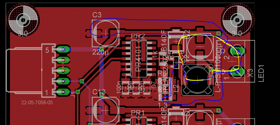

Zum Layout : Ich habe den Eindruck das die Masse zu deinen Kondensatoren nichts taugt. Due gehst im Prinzip einmal um die komplette (Einzel-)Schaltung herum. Könntest Du die Leitung an Pin1 nicht (stellenweise) auf die andere Seite legen ?
Hallo, stimmt, du hast recht. Auf die andere Seite legen ist kein Problem, ich habe ja eh schon ein paar Leitungen auf der anderen Seite :) Vielen Dank.

Kannst Du die 220µF weiter in Richtig IC versetzen ? (auf gleiche höhe wie die IC) Den zusätzlichen Platz könnte man durch ziehe der mittleren Schaltung nach links erhalten. Dadurch kannst Du Leitung PIN1 ähnlich zu PIN2 auf der Rückseite verlegen.
So eine große Spule, so eine große Freilaufdiode und so ein kleiner FET. Sieht urig aus. Passt das schon zusammen? Man führt im Schaltplan keine Signale unter Bauteilen durch... :-/ Lies dir mal das durch: http://www.lothar-miller.de/s9y/categories/40-Layout-Schaltregler Und dann sieh dein Layout mal genauer an: der Freilaufstromkreis (gelb) ist ok, der Ladestromkreis (blau) ist MISERABEL!!!

Hallo allerseits, bin gerade unterwegs und habe mein PW nicht zur Hand. Der FET sollte passen, I_D max ist mit 4.2A bei 25°C angegeben und mit 3.4A bei 70°C. Da ich pro KSQ nur 500mA plane sollten genug Reserven da sein. Von den reinen Daten entspricht er auch in etwa dem empfohlenen IRLL024N. Was die Ladenstromkreise angeht, das stimmt in der Tat, das sieht nicht gut aus, das werde ich ändern, das dürfte auch in die Richtung von dem gehen, was NichtsNutz geschrieben hat. Bleibt noch das Problem mit den Signalen unter Bauteilen. Da bin ich mir gerade nicht sicher, was gemeint ist, denn die Ansteuerung für PWM und Power-down gehen ja unter keinen Bauteilen lang. Daher bleiben aus meiner Sicht noch die Verbindung von VCC zum 100nF, die einmal unter dem LED-Treiber hergeht und die Verbindung vom LED-Treiber zum FET übrig. Sehe ich das soweit richtig? Viele Dank für eure Hilfe, Daniel
#2393258
Nachtrag: Habe gerade erst die eingezeichneten Stellen im Schaltplan gesehen, damit hat sich meine Frage zu den Leitungen unter Bauteilen gerade geklärt :)
