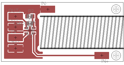

Hi, ich hab mir mal überlegt wie man einen Vibrationssensor selber Bauen
kann es geht mir nicht darum wie stark diese sind sondern nur ob sie da
sind am meisten interessiert mich der Bereich von 25-32Khz Frequenz.
Gedacht ist auf dem Bord oben bei dem Dimensionslayer die Platine ein
zuschneiden und da dann die Spule einzuwikkeln, das ganze wird an einer
wand fixirt an der decke kommt dann ein flexibel aufgehängter Magnet.
Im Testaufbau läuft es recht gut vielleicht hat einer noch eine idee
dazu.
mfg tb
Moderator (Firma: Titel) Persönliche Seite #2392762
K. J. schrieb:
> die Platine einzuschneiden und da dann die Spule einzuwikkeln
Damit bekommst du nur eine recht kleine aktive Fläche...
Wie wäre es, die Spule mit/aus Leiterbahnzügen zu gestalten?

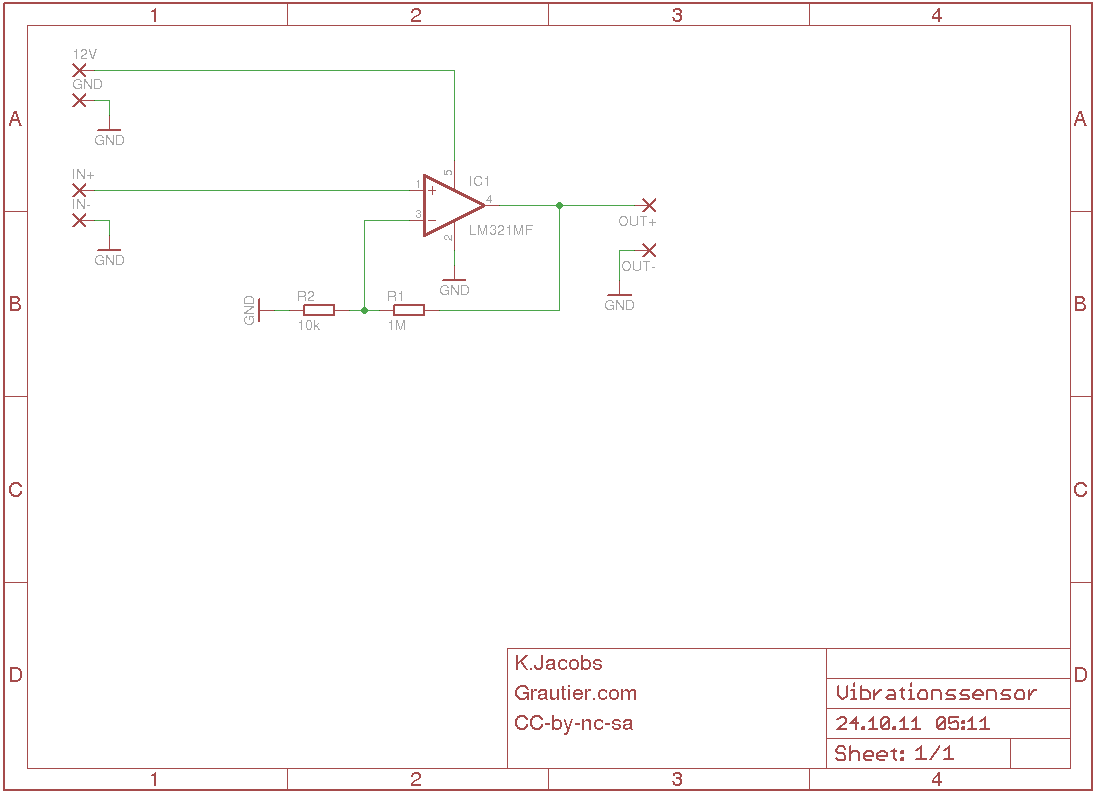

> LM321
Eine Verstärkung von 100 mit einem GBW von 1MHz ergibt aber gerade mal
10kHz Grenzfrequenz...  :-o
Hast du da evtl. mal ein Foto davon?
