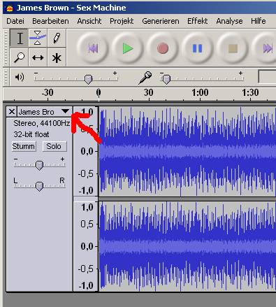

Uhu Uhuhu schrieb:
> Man kann zwar mit Audiacity aus Stereo Mono machen, aber das Resultat
> enthält die Summe der beiden Kanäle.
Nicht, wenn man es richtig macht. Du klickst auf das kleine schwarze
Dreieck links und wählst "Stereotonspur aufteilen" (siehe Bild). Danach
auf "Projekt"->"Neue Tonspur". Anschließend markierst du den gewünschten
Stereokanal und kopierst ihn in die neue (Mono-)Tonspur. Zum Schluß
schließt du die originalen Stereospuren und exportierst die verbleibende
Monospur als WAV-File.
Nachtrag:
Noch einfacher: Nach dem Aufteilen einfach den nicht erwünschten Kanal
schließen, im verbleibenden wieder auf das schwarze Dreieck klicken,
MONO wählen und exportieren.
