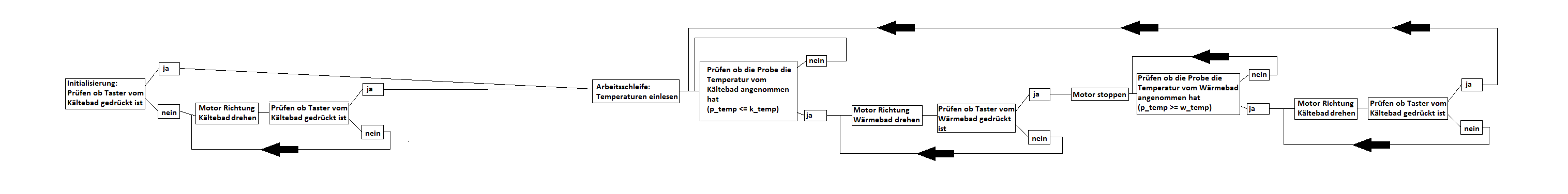

Habe jetzt die switch-case reingefummelt.
Leider haut trotzdem was nicht hin.
Folgender Ausgangszustand:
in w_temp sollten 36°C sein (Laut LED Anzeige)
in k_temp sollten 13°C sein
in p_temp sollten 21°C sein
Die Endanschlagtaster (Damit der Motor nicht über das Ziel hinaus fährt)
sind alle nicht gedrückt. Hier sollte eine kurze Initialisierung rein,
etwa so etwas wie fahre erst mal ins Kältebad bis der Endanschlagtaster
vom Kältebad gedrückt ist.
Wenn er dann im Kältebad ist soll er Richtung Wärmebad fahren wenn die
Probe die Temperatur vom Kältebad angenommen hat.
Dabei soll er wieder so lange bis in das Wärmebad fahren bis er den
Endanschlagtaster vom Wärmebad gedrückt hat.
Im Wärmebad dann wieder das gleiche, sobald die Temperatur der Probe mit
der vom Wärmebad übereinstimmt gehts zurück ins Kältebad und immer so
weiter.
In dem angehangenen Quelltext ist follgendes seltsamm:
Wenn ich WB (PB3) drücke Fängt der Motor an in die entgegengesetzte
Richtung mit halber Kraft zu laufen, lass ich wieder los dreht er wieder
in die Alte Richtung.
Im Quellcode habe ich in den Zeile 73..75 die Temperaturwerte

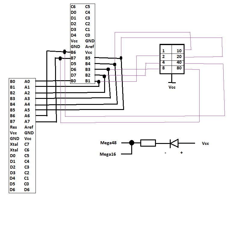

invertiert. Ich glaube das das notwendig ist weil ich die Temperatur von
den DS18S20 so über die LED ausgebe, und somit auch so an den Atmega 16
weitergebe:
// Temperatur in Grad Celsius:
                //reset (alle LEDs aus)
                p = 0x00;
         //Konfiguration der Pins für LEDs setzen
                // (0 = LED an, 1 = LED aus)
                if(tC >= 80) { p |=(1<<7); tC -= 80; } //Pin7 f?r 80?C an
                if(tC >= 40) { p |=(1<<6); tC -= 40; } //Pin6 f?r 40?C an
                if(tC >= 20) { p |=(1<<5); tC -= 20; } //Pin5 f?r 20?C an
                if(tC >= 10) { p |=(1<<4); tC -= 10; } //Pin4 f?r 10?C an
                if(tC >= 8)  { p |=(1<<3); tC -= 8;  } //Pin3 f?r 8?C  an
                if(tC >= 4)  { p |=(1<<2); tC -= 4;  } //Pin2 f?r 4?C  an
                if(tC >= 2)  { p |=(1<<1); tC -= 2;  } //Pin1 f?r 2?C  an
                if(tC >= 1)  { p |=(1<<0); tC -= 1;  } //Pin0 f?r 1?C  an
       p = ~p; //notwendig damit die LED leuchten, sonst leuchten alle anderen LED
    //p = p-0,5;  //Eichung des Thermometers
    LED_OUT = p;
Dabei steckt die Temperatur in der Variablen tC. Die Temperaturen werden
richtig angezeigt.
Ich entschuldige mich schon mal für den ^^ Roman.
von Rocco L. (kaufparkangucker)
ich weis halt nicht wo ich den Temperaturvergleich mit hin schreiben
soll
fahre ins Wärmebad wenn p_temp <= ktemp && bis Endanschlagtaster vom
Wärmebad gedrückt ist
fahre ins Kältebad wenn p_temp >= w_temp && bis Endanschlagtaster vom

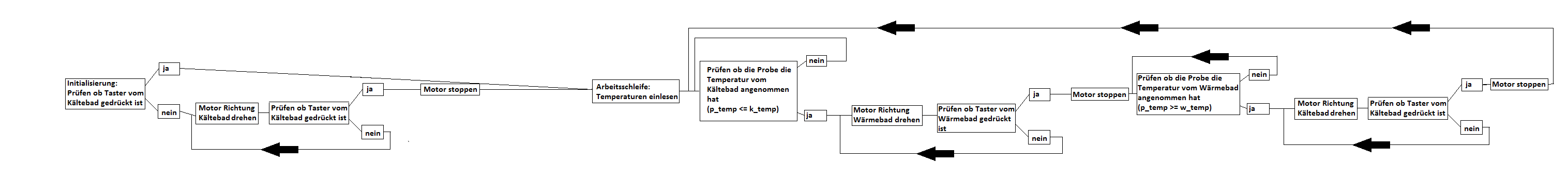

von Volkmar D. (volkmar)
Warum der Motor mit halber Kraft läuft, sehe ich im Moment auch nicht.
Aber damit der Motor stehen bleibt, wenn er den Endanschlag erreicht
hat, mußt Du noch 2 weitere States in Deine StateMachine einfügen
(ungetestet). Momentan springt die StateMachine ja nur zwischen den 2
Zuständen Linksrum und Rechtsrum hin und her, es gibt aber keine Pause.
      switch( state ){
          case CW_AN:
                        PORTB |= (1<<CW);
                        PORTB &= ~(1<<CCW);
                        if((PINB & 1<<WB) && !(PINB & 1<<KB))
                          state = IM_KAELTEBAD;
                        break;
          case IM_KAELTEBAD:
                        // Motor anhalten
                        PORTB &= ~(1<<CW);
                        PORTB &= ~(1<<CCW);
                        // Temp abfragen
                        if(p_temp <= ktemp)
                          state = CCW_AN;
                        break;
          case CCW_AN:
                        PORTB |= 1<<CCW;
                        PORTB &= ~(1<<CW);
                        if(!(PINB & 1<<KB) && (PINB & 1<<WB))
                          state = IM_WAERMEBAD;
                        break;

^^Ich habe es mal versucht und angehangen. Das Programm läft von links
nach rechts.

Das "Motor stoppen" wenn das Kältebad erreicht ist (links, nach der
Initialisierung, und ganz rechts) fehlt noch.
Volkmar
habe es nochmal berichtigt.

Ich habe heute noch mal alles Durchgemessen und habe 2 Sachen
herausgefunden:
1.) nie wieder mehere Atmegas benutzen wenn es auch einer schaffen
könnte!
    Die Kabellei, auch wenn ich viele Leiterbahnen unter dem
Punktraster
    habe ist einfach fieß wenn ein Fehler drin ist.
2.) Ich habe eine Pinreihe falsch angelötet.
Es ist die PINA die gegen PORTB des 2. Atmegas geschaltet ist.
So sollte es sein:
A0---B0
A1---B1
A2---B2
A3---B3
A4---B4
A5---B5
A6---B6
A7---B7
So ist es aber:
A0---B7
A1---B6
A2---B5
A3---B4
A4---B3
A5---B2
A6---B1
A7---B0

von Matthias L. (Gast)
Ein Schaltplan sagt mehr al tausend Worte. Nutze mal statt den
Beschreibungen Vcc und Vcc einfach Ub und GND.
Also lt. Schaltplan ist die LED an, wenn du LOW ausgibst. also gilt
meine Vermutung im Post 20:15.

So wie ich den MEGA16 (Habe einen MEGA16 PU 0829K) ist die doch rintig -
oder gabs da mal eine Veränderung - vorallem beim PINA ?
Der scheint ja nur irgendwie die Probentemperatur falsch zu
bekommen...glaube ich zumindest, obwohl die Laut LED-Messstift und
Multimeter genau so angesteuert werden wie PIND und PINC
Ich wollte schreiben:
So wie ich den Mega 16 gezeichnet habe ist das doch richtig...
Es kann auch nicht sein das PINA nicht als inputs zulässig sind sondern
nur als outputs?!
