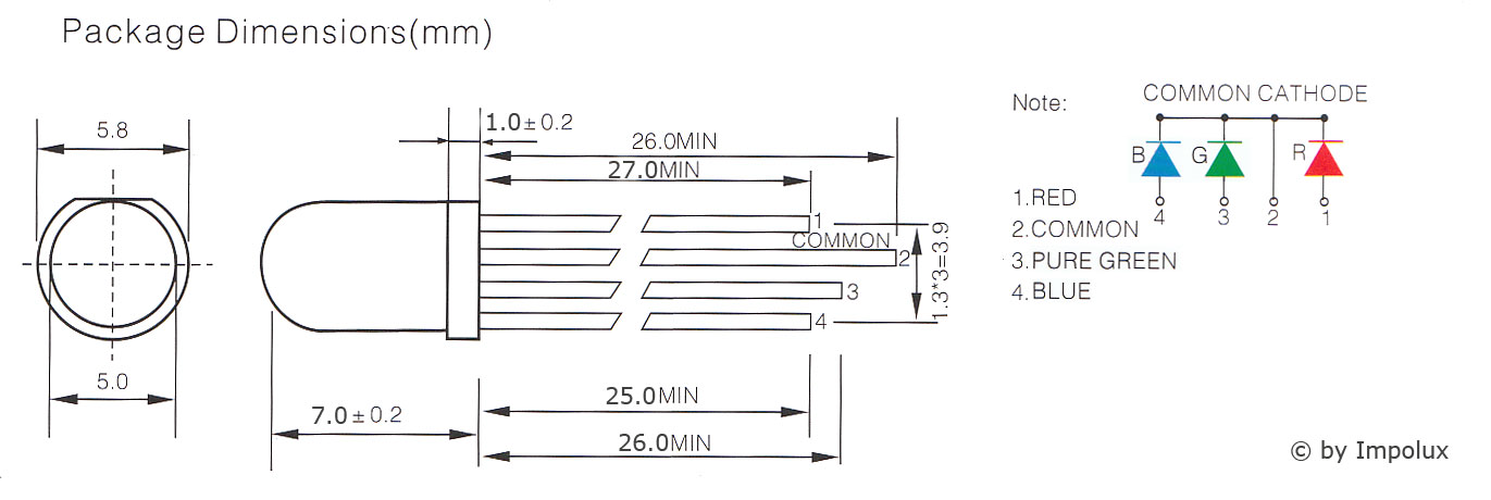

hi,
habe eine frage ich möchte gerne das daten blatt in target 3001
übertragen. habe jetzt aber das problem mit den pin abständen, der
abstant zueinander hir rot, ist 1,3 mm oder??? und die beiden mittlerren
pins sind von der mitte 0,65 mm -> 1,3:2 entvernt oder? wenn ja hab ich
das weiß aber nicht genau.
Gast #2393890
3 x 1.3 (1.27mm) beträgt der Abstand
Man biegt die Anschlüsse af 2 versetzte 2.54mm Reihen:
  o   o
    o   o
und so sollten die Löcher auch auf der Platine sein,
schon damit man sie besser löten kann und die Ringe
grösser sind.
